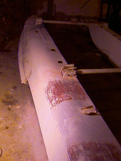

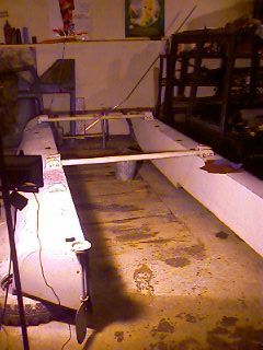

добра всем) ребят такой вопрос: вот есть у меня такие поплавки деревянные поплавки, состояние не айс... покупал мотор (рмз-640 авиа) вот с мотором отдал паренек раму с птенца да два поплавка на которой рама с мотором и стояла. прежний хозяин рассказал что достались они ему из института бериева были макетными на гидродинамических испытаниях... вопрос:
1-кто нибудь использовал что-то похожее?(стоит замарачиватса с ними?)

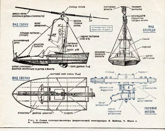

2-может кто подскажет где в сети фоты есть когда для мдп используется не катамаранная схема а с одним поплавком в котором и расположен экипаж (летающие резиновые лодки не интересуют... )
    41,8 КБ · Просмотры: 209
вот типа вот этого что-то бывает для мдп,  в чем плюсы и минусы такой компоновки???
    55,4 КБ · Просмотры: 210
Мой друг Андрей Дуглас из Якутска, как-то в начале 90-х склепал лодку типа джонбота, размером 4х1.2м с небольшими надувными поплавками боковой остойчивости вынесенными на метр от лодки.  Взлетал  и садился вполне нормально, но в полёте при разгоне больше 75кмч начиналась продольная раскачка именно лодки и он отказался от этой затеи. Судя по фотографии, лодка в полёте имела угол около 7-8градусов и при учёте того что основная площадь поверхности днища находилась перед центром тяжести, работала как приличный дестабилизатор, вследствии чего и начиналась та раскачка.

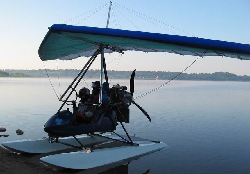

Добрый день!
К сожалению только недавно появился на сайте.
Тема интересная, да и опыт есть.

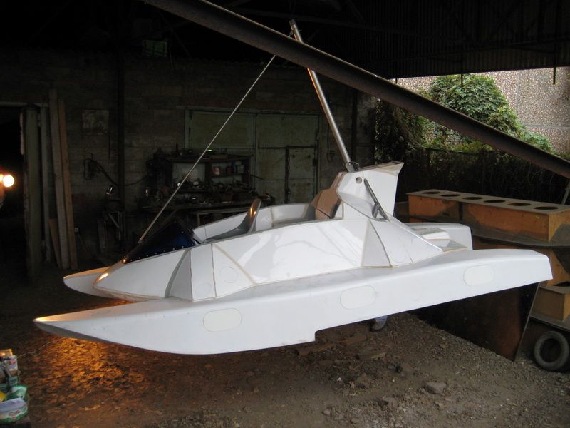

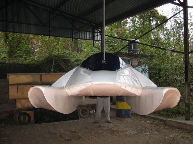

На море с 96г. начинали на "севастопольских"поплавках
качество изготовления отличное, но проблема "барс".
На дельталеты однореданные поплавки нельзя.
Вместе со "ставропольцами" помучились с "Джанотаном"-
летающия лодка двухместная с боковыми поплавками- все хорошо, но таже проблема -один редан, затрудненный взлет, склонность к барсу.
С 2000г. -"Поиск -06" с "самарскими" поплавками .
С точки зрения гидродинамики, аэродинамики проблем небыло. По эксплуатации на МОРЕ замечания, пожелания:
- сухопутные аппараты (телеги)-гниют за сезон, антикоррозонионные мероприятия большого эффекта не дают
- поплавки должны иметь лючки, обеспечивающие доступ в любое место (осмотр, обслуга, ремонт)
- защита (тряпка) , как не старайся при отрыве ведро воды уходит под винт, мелкие камешки забиваются во все кармашки - достать трудно, а под винт летят с удовольствием .
- уборка - выпуск рулей техником не лучший вариант, особенно при большом уклоне берега, наличии ветра и наката.
В результате пришли к варианту "Сифлай"- 3х местая морская гидродельта.
Поплавки облетаны с 2х местным корпусом
Материал - полный пластик, за исключением моторамы, пилона, подкоса.
Выпуск-уборка руля с места пилота.
Двигатель -582, крыло-П-18
Взлетный -450
Экипаж- 220кг-пилот+2е желающих

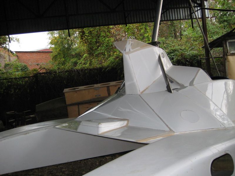

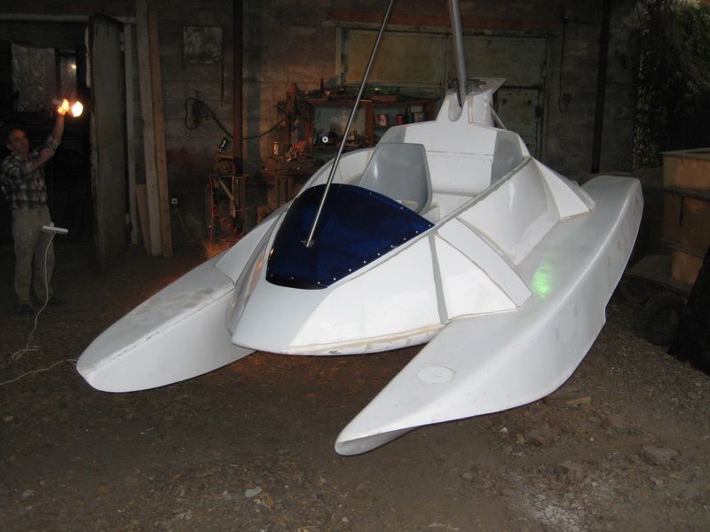

    60,2 КБ · Просмотры: 277
    66,2 КБ · Просмотры: 269
    62,9 КБ · Просмотры: 226
Двигали "севастополь" Миша Овчиников молодец, сам приезжал, дорабатывали , но одноредан дожать нельзя.
По "Сифлаю" - поплавки несимметричные, по защите и затенению вылизали все что смогли - это лучше чем с "тряпкой"
    72,7 КБ · Просмотры: 217
