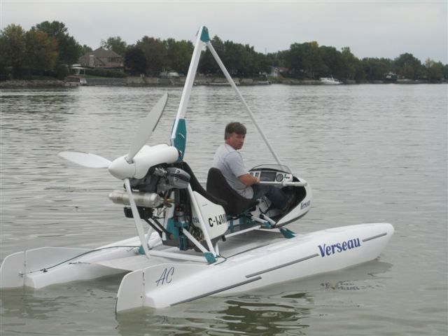

Амфибия будет представлена весной...пока новая телега для нее..
    43,3 КБ · Просмотры: 306

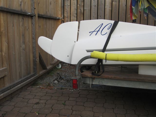

Красиво, но возникает несколько вопросов:
1. Прямая передняя кромка брызгозащитного фартука считается опасной. Здесь это сделано осознано?
2. Ноги у пассажира будет забрызгивать на волне.
3. Палуба поплавка без противоскользящего покрытия?
4. Не совсем понятно, а механизма подъема водяных рулей совсем нету, что ли? Тогда рули на мелководье одноразовые будут.
1. А кто ее посчитал опасной...более 20 лет летаю с такими и не замечал ничего,кроме того в полете,как бы она не натягивалась-все равно есть изгиб... вот площадь играет значительную роль в управляемости аппарата.
2.Ноги пассажира может на волне и будут забрызгиваться-
обтекатель короткий,но это в случае бокового ветра при определенных условиях взлета.
3.Палуба с противоскользящим покрытием-если присмотреться внимательней-увидите.
4.Механизм подъема рулей-конечно есть-он внутри поплавков...на мелководье наверно не одноразовые будут.. 🙂
Да, наверное, у вас узко поплавки стоят, фартук узкий, можно и с прямой передней кромкой делать.
А как устроен? Верхняя часть руля при подъеме входит внутрь вертикального стабилизатора?

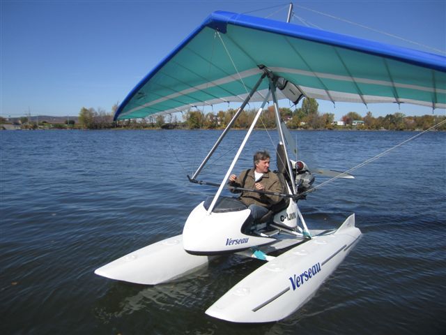

Здравствуйте коллеги ,то что на фото уже амфибия? или же это только поплавки ,а амфибия весной ,и какая мощность двигателя ? Спасибо .
С уважением Олег
весной  100
    48,1 КБ · Просмотры: 328
Коллега antony приветствую вас ,скажите есть ли какие то нюансы с килями на поплавках, при боковом ветре,в полете на посадке?,и не скручивает ли аппарат при полном газе относительно крыла? Спасибо
С уважением Олег,по амфибии появилось что показать ?
Боковая площадь поплавков с килями-примерно одинаковая впереди и сзади.При боковом ветре ведут себя так же как и без килей-а вот по курсу-значительно стабильнее и в разворот входят без скручивания телеги относительно крыла. По амфибии уже говорил-весной. С уважением.
Спасибо коллега ,еще вопрос есть нюансы при развороте в право и при развороте влево ?
С уважением
Нюансов нет 🙂  обратил внимание на другое-телега реагирует немного на положение воздушных рулей- не обычно для дельтика-эффект как на самолете..надо привыкать. Я сделал параллельные педали и при нажатии на газ не всегда понятно в каком положении эти педали остановились.Телега может отклоняться вправо и лево примерно до 5 градусов-при посадке можно коректировать курс..при развороте-тоже можно помогать входить в разворот
