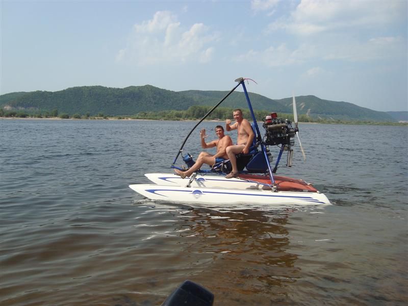

Я пользовался с Ниссан МА-12. Поплавки отличные, запас плавучести огромный, прощали откровенно грубые посадки с креном и боковым скольжением. И сейчас дельталёт успешно летает уже в других руках.

Там совсем другие поплавки ,и днище другое и первая конфигурация не пошла пришлось удлинять,и нарашивать объем
Объём хорошо нарастили! На фото два парнишки только маленький из которых весит 110 кг. и видно что запас огромный!
Правда в полёт брал максимум 90кг. пассажира, и не столько взлёта боялся, сколько за посадочную скорость.

Это мы для лучшей обтекаемости округляемся )))
А дельталёт с Японской автоконверсией доработанной в Белоруссии,  Ульяновским крылом, и Самарской телегой и поплавками, продолжает бороздить просторы уже Сибири:
