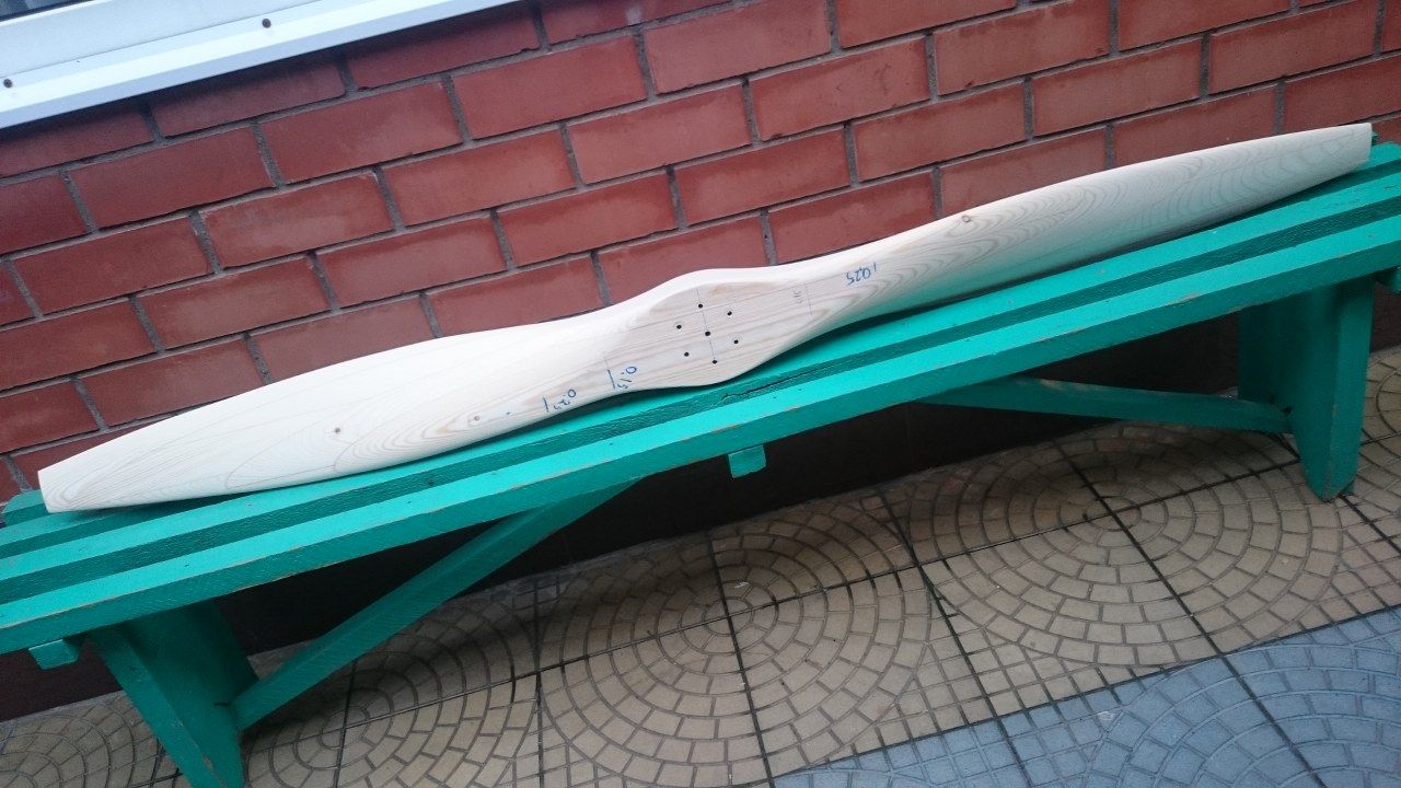

Автор советовал делать крутку ,относительно задней кромки лопасти ,то есть задняя кромка ровная ,а передняя уходит вниз . В результате крутка получилась какая то хищная .Винт пока экспериментальный ,вряд ли я попаду в точку с первого раза ,визуально углы как будто великоваты ,для моей Хонды,поэтому оклеивать пока не буду тканью ,только вскрою лаком .

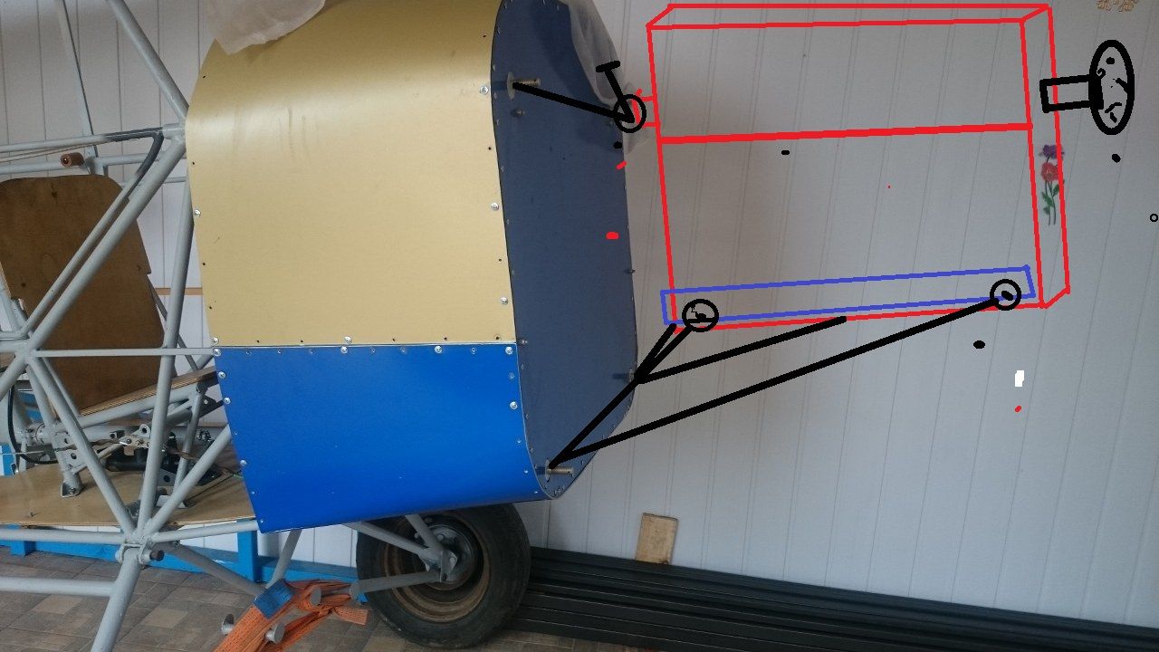

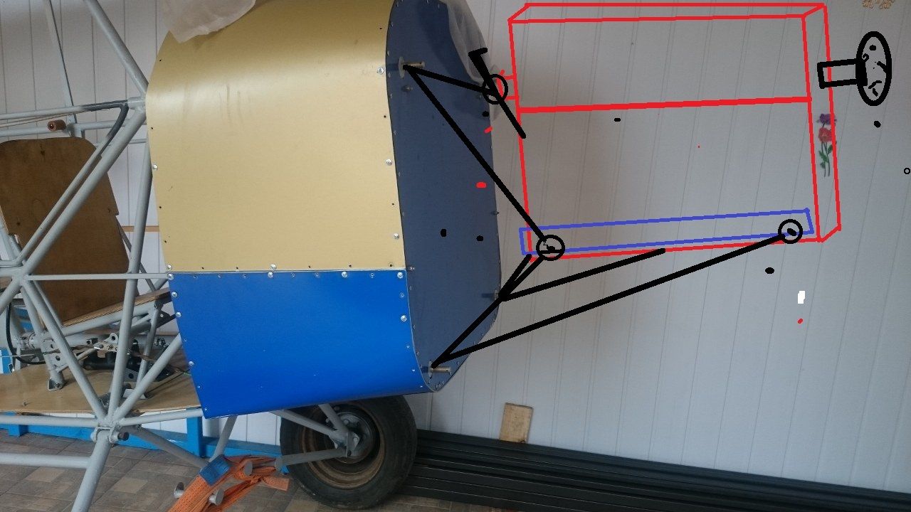

Ладно ,если ныть нельзя  🙂 ,посмотрите пожалуйста на проект моторамы ,она имеет право на жизнь. Наверху на головке штатное место крепления подушки .

Ладно ,если ныть нельзя ,посмотрите пожалуйста на проект моторамы ,она имеет право на жизнь.[highlight] Наверху на головке штатное место крепления подушки [/highlight]
В таком разе, само собой напрашивается, практически, стандартная шестистержневая моторама - из каждого верхнего угла опустить по подкосу к соответствующему, заднему узлу двигателя - при этом, получаются еще две "галки", помимо уже имеющейся.
