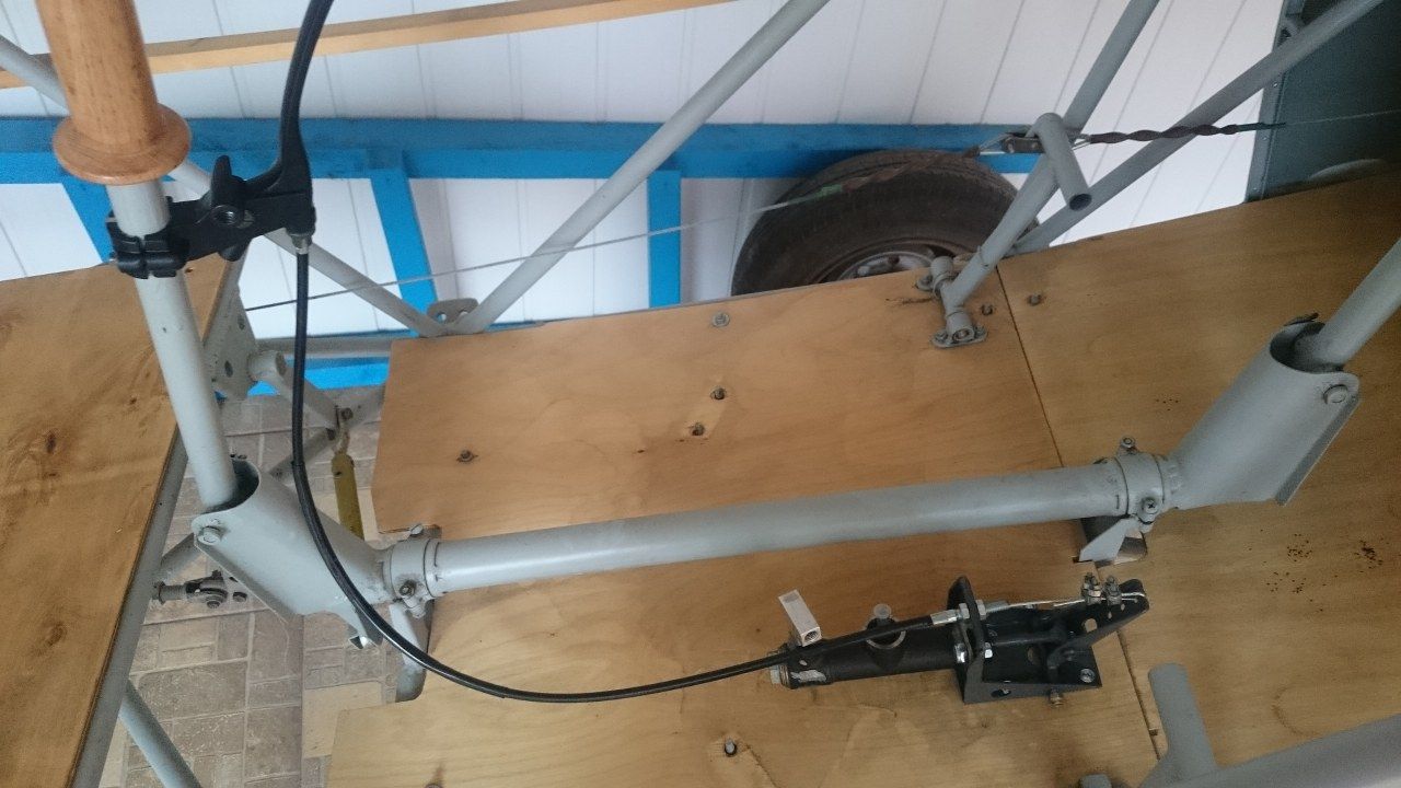

Приварите на щёчки горизонтальную "крышку" (замкните контур коробочкой), иначе их согнёт. Такие "щёчки" работают на растяжение, а у вас на сжатие...

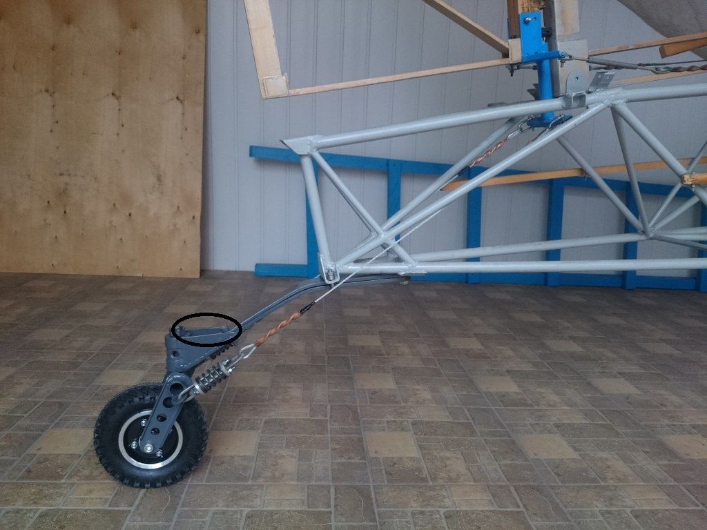

Думал насчёт жёсткости ,но думал хватит . Ну да ,приварю ещё сверху пластинку 1,5 мм . Тормоза решил делать такие . С управляемым задним колесом ,думаю нецелесообразно делать раздельные тормоза.

Если будете летать с грунта так вообще заморачиваться с хвостовым колесом не стоит, обычная пята. Что касается раздельного торможения реально оно нужно на рулении,но я на своем оставил общий тормоз и этим летом ещё раз убедился , что сделал правильно. На старте он только и потребовался, и на стоянке машина лёгкая отлично рулит с подгазовки и РН.

Да, пробежки будут конечно на травке, у нас бетонка только на большом аэродроме. Померил установочный угол фюзеляжа с этой стойкой, получились заветные 13 градусов.
Да  стояночный угол  важен. Я  на  своем  подрезал  хвостовую  опору именно  поэтому.Машина  стала  раньше  поднимать хвост при  нейтральной ручке.
С боковым с хвостовым костылем плоховато без раздельных тормозов. На тормоза времени не хватает, но хвостовое или носовое всегда делаю от педалей, жестко, без пружин. Но разворот большой. Ноги поставил - троса натянулись, зажал двумя - фиксация, отпустил - самоориентация. Для себя, напрямую, без роликов и тендеров.
🙂 fan, война давно закончилась  😉 Очень много маленьких площадок в асфальте и бетоне. Не зажимайте мечту рамками районного центра  ;D
