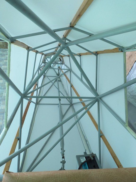

Изнутри.

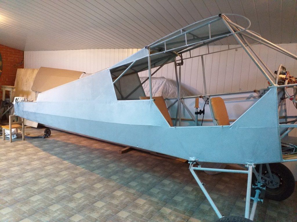

Так же измазал фюзеляж ,четыре слоя . Приобрёл боевой серый цвет. Остались в некоторых местах складки ,потом промажу ещё эмалитом ,может разгладятся . Синтетика ,не очень хорошо натягивается лаком.

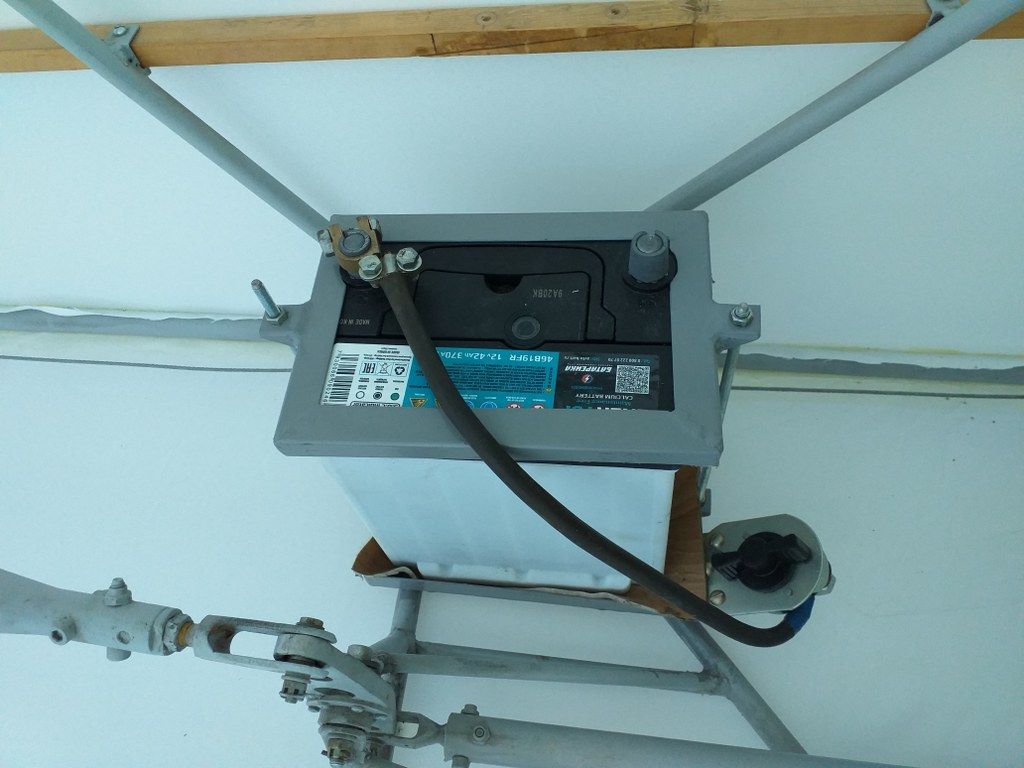

Купил такой аккамулятор ,продавец сказал ,именно для Хонды 1,5 . Весит около 8 кг. Это пока все последние новости .Дальше по плану ,покрасить капот ,и вырезать лобовое стекло ,что меня больше всего напрягает.

Обтянул ,и вымазал эмалитом крыло
Знаменито вымазали.  [smiley=thumbsup.gif]
Ну да ,нормально,на самолёт ушло порядка 45 литров ,еле хватило ,хорошо ещё запасы были старые . Да и не сказать ,что натяжка бешенная получилась ,так ,нормальная ,без фанатизма.

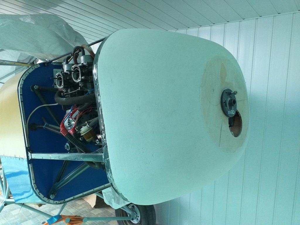

  Налепил такое сооружение ,из гипса ,для обтекателя,чем шокирую гостей .Они же не знают ,что гипс ,чисто авиационный материал . Спрашивают : А это надёжно?
Прошу прошения,что вклиниваюсь. Робертос, успехов в строительстве. На свой Скайренджер у меня ушло 20 литров Нц551. На весь самолет, в 3 слоя. Обшита тоже синтеткой. Первый слой правда разбавил 25-30% ацетоном. Второй -пудрой ПАП2. И натяжка не плохая. У Вас вроде и самолет в 2 раза не больше. Чем можно объяснить такую разницу?
Не знаю почему ,может у Вас синтетика другая ,и ещё у меня четыре слоя . В три слоя ,и натяжка плохая была ,и структуру ткани очень видно было . А так красил без фанатизма .
Просто  после первой подтяжки ткани просто  необходимо  пройтись по  углам и  морщинам утюжком слегонца,  это  удалит  излишнюю влагу и растворители,  дать всему этому подышать   и  только  после наносить  слои,  желательно все три  слоя ЖИДКИМ эмалитом и лишь  завершающий густым.
Я только первый слой дал ,очень жидким эмалитом ,остальные нормальным.И ещё времени было очень мало между слоями ,как только подсыхало ,сразу наносил другой слой.

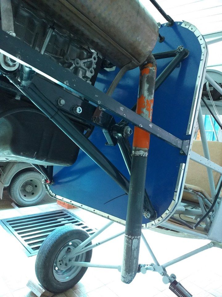

Вывел выхлопные газы вниз , не было нужной длинны ,собрал из кусков  :-[.Вообще, наличие глушителя в подкапотном пространстве мне не кажется хорошей идеей ,чуть очковато ,но пока времени нет переделывать.

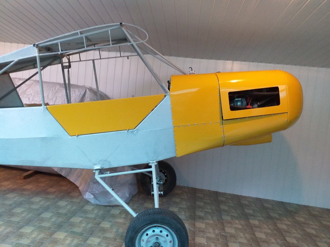

Нарисовался носик самолёта ,получился несколько длинноватым ,но с этим мотором ,короче не выходит .С Субару конечно было бы красивее. Капотпока закрутил на саморезы ,боюсь что опять нужно будет снимать ,потом уже заклепаю.
