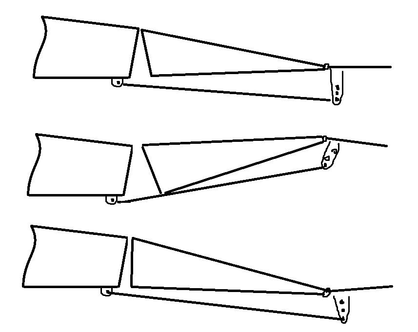

2.  Руль высоты тяжеловат ,и великоват , хочу уменьшить немного хорду ,в идеале ещё сделать компенсацию роговую .
3.Элероны тоже тяжеловатые ,компенсации нет никакой ,и углы отклонения одинаковые . Можно немного уменьшить углы отклонения ,но не думаю ,что это решит проблему .Я тут в немногом замешательстве ,был бы рад совету.
4. Надо поставить триммер на РВ .Раньше думал ,что он нужен только на дальние перелёты оказывается вокруг аэродрома ,тоже рука устаёт ручку держать ,очень некомфортно .Пока поставил отгибную пластину ,отрегулировал для полёта вдвоём ,усилия снялись в ноль.
Роберт поставил отгибной триммер -  так и  оставь,  не стоит лишнего наворачивать на хвосте. Роговая компенсация достаточно непростая задача и площадь её стоит  считать,  весовая увеличит вес хвоста,  может  тупо  поставить  пружинный или  резиновый загружатель ручки управления, вероятно  она  у Вас  очень легкая и  все нагрузки  ложатся на  руки. Обычно это  помогает  и  в  какой то  мере  компенсирует  нагрузки от  возмущений потока,  но  и   при управлении ручка соответственно  дубовей становится, короче попробуйте по чуть чуть. Про козление  с  изменённой центровкой  сказать  ,  что  либо  затрудняюсь,  но  амортизаторы думаю тут  не при  чем раз он с одним  пилотом ведет  себя нормально,  видимо нужно поменять центровку сместив её немного назад. 😉
На элероны можно поставить флетнер. Пластина, два кабанчика, регулируемая на земле тяга. Можно будет играться с углами и площадью пластины.
Если уменьшить хорду РВ, уменьшится и площадь ГО. А козлит то из-за нехватки руля? Можно ведь, кроме пластины триммера уменьшить установочный угол стабилизатора. Тогда и рулей будет хватать...

Да ,но тогда каждый раз в одноместном варианте нужно будет отгибать пластину обратно . На форуме видел электрический триммер ,очень простой ,такой и поставлю.
  Насчёт козления ,скорее всего дело в центровке ,с одним она идеальная ,вдвоём сильно смещается вперёд ,видимо из за двигателя ,нос длинный.
Идея с флетнером ,очень интересная ,возможно к ней приду .Спасибо.
Я намеренно хочу уменьшить площадь РВ ,так как ,во первых ручка тяжёлая ,во вторых ход ручки мизерный ,РВ хватает за глаза.
