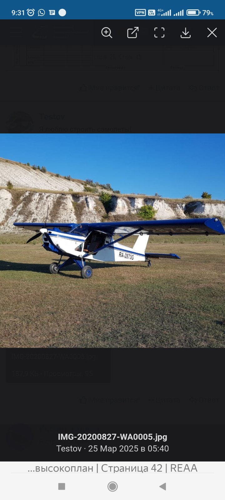

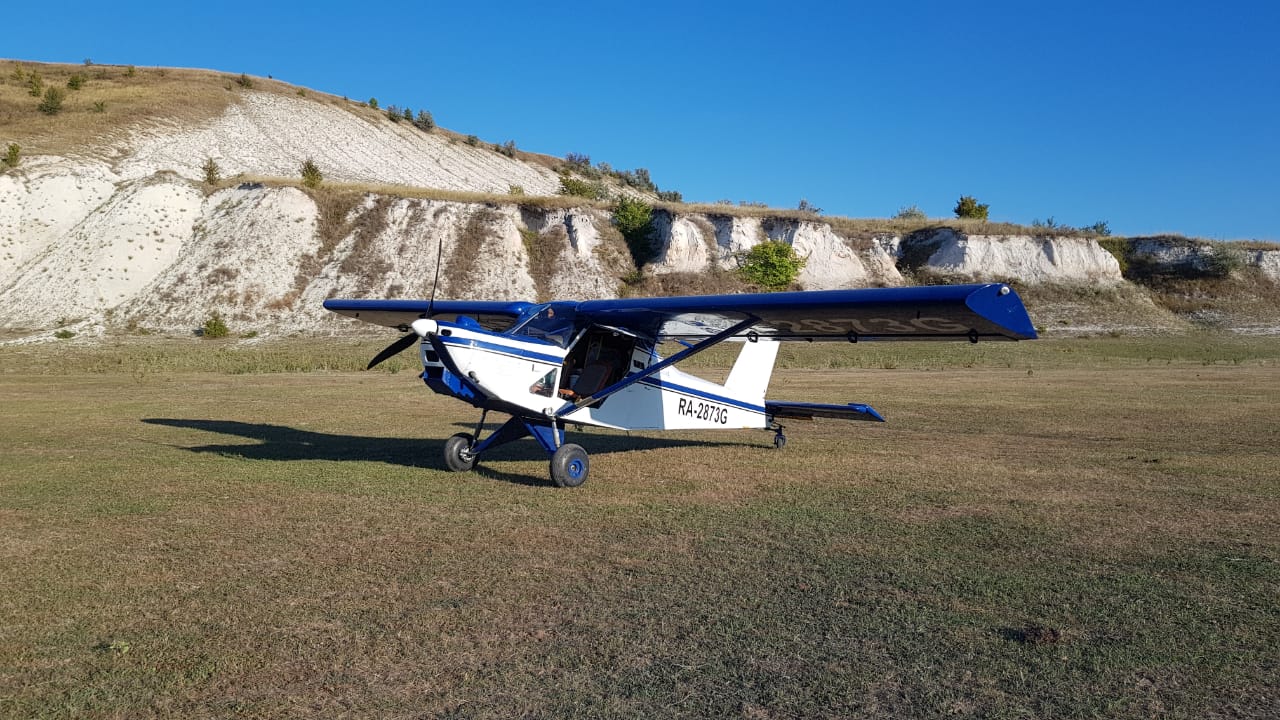

Добрый день Роберт, покажу свой вариант шасси. Основные 480х200 диски проточены ,подшипники заменены на меньший диаметр. Тормоза со скутера , раздельные.Хвостовое 200х80 с вилкой от ЯК 50 , стопорение как на пайпере. Самолет 650 взлетный , за время десятилетней эксплуатации неплохо себя показал по бездорожью .
Вот именно такое шасси и хочу сделать .Тормоза только ,не вижу смысла делать раздельными с управляемым задним колесом .На первом самолёте были раздельные ,но ни разу ими не воспользовался ,рулил педальками.
Амортизаторы у Вас я смотрю от Ан 2 ,не помните ,по сколько их качали?
А что за самолёт, где можно про него прочитать?

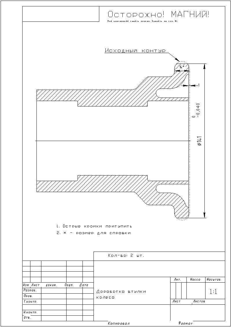

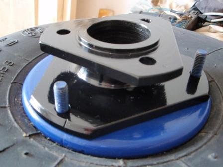

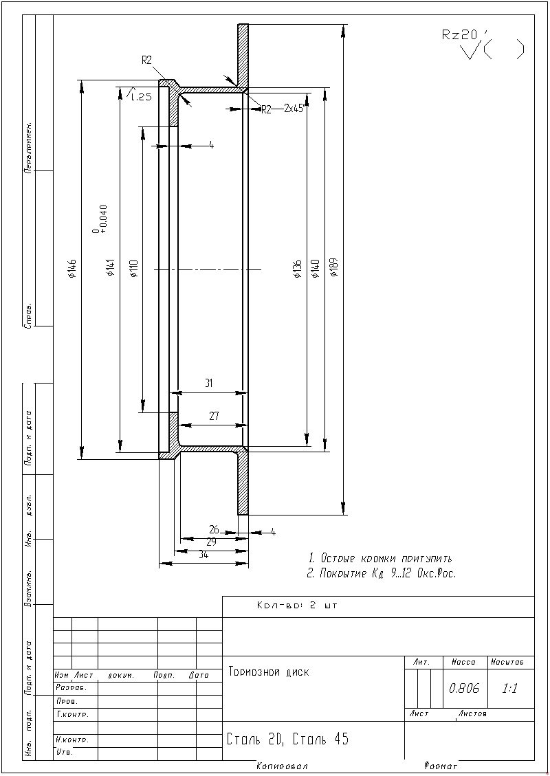

По тормозам , диски крепятся к колесу через проставку из Ал. Амортизаторы киевские для СЛА , вес 1 кг. давление в зависимости от нагрузки, у меня 21 атм. По самолету : прочитать нигде нельзя , собственной разработки , постройки и эксплуатации с 12г. по 22г. сейчас по известным причинам не летает. Если есть вопросы могу ответить в личку чтобы не засорять ветку.
