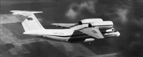

Мне довелось немножко посидеть в правом кресле АН-72.
Во время одного их упражнений я выполнял взлет а инструктор, перевел один из двигателей на малый газ, с целью имитации отказа двигателя на взлете.
Скорость примерно 120 кмч - механизация во взлетном положении.  ISA+20 превышение 1200 ,1.5 км полосы.
Т.к. двигатели в 72-м над крылом, "для эффекта коанда"
(который родственный эфекту, применяемому в полукруглых крыльях) , то я ожидал , что придется компенсировать потерю подъемной силы на одном их крыльев... Нифига.
Чуть чуть педальку пришлось дать, да и только...

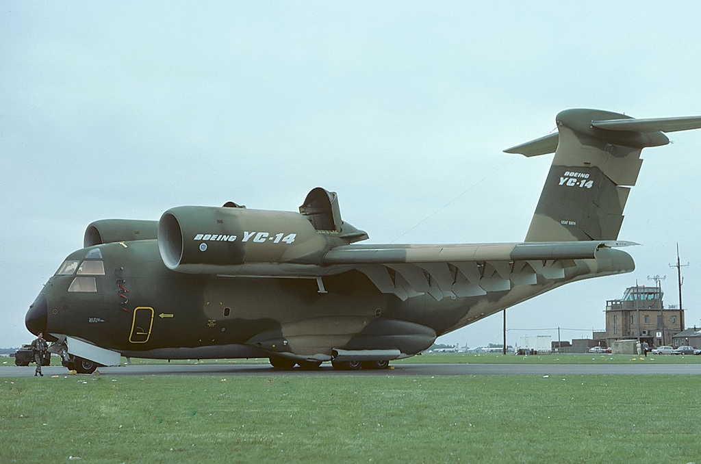

Впоследствии слышал , что эффекта коанда  оказалось сильно меньше, чем ожидалось.
Когда копнул поглуюже- оказалось американцы ранее с этим экспериментировали также -бал у них самолет QSRA
Позднее хотели запускать в продакшен  Boeing YC-14
Обидно, что АН-72 появился сильно позже того , как американцы отказались от эффекта коанда . На ане прибавки подъемной силы от него практически нет. Короткий взлет (особенно в холоде) обеспечивают отличные движки Д36 и развитая механизация. Расположение движков над крылом сильно помогает на грунте и замусоренных рулежках - но если бы движки над крылом на пилоны поставили - а не обжимали бы выходное сопло - самолет летал бы IMHO получше.
