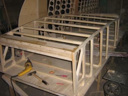

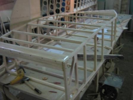

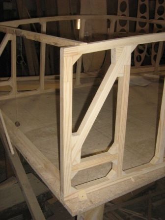

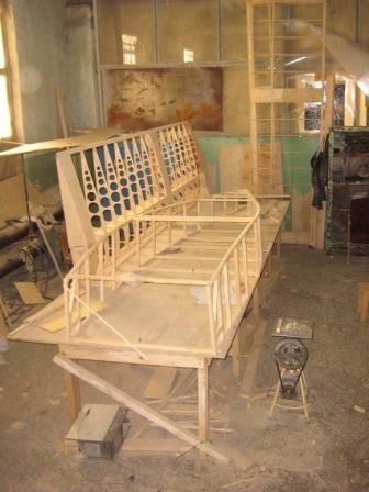

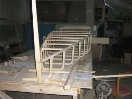

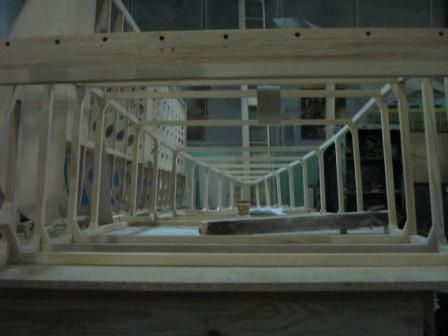

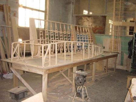

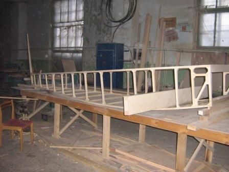

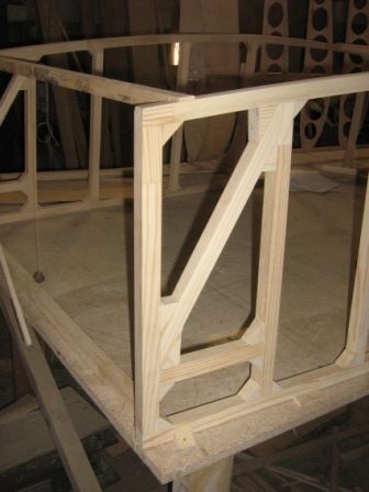

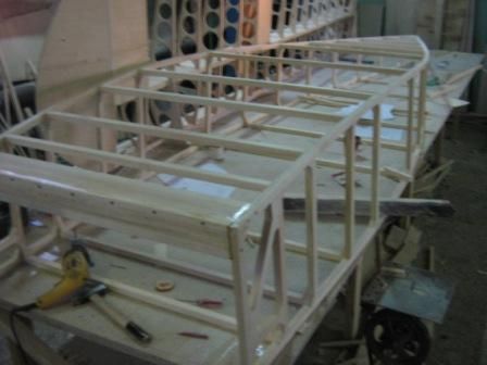

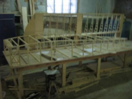

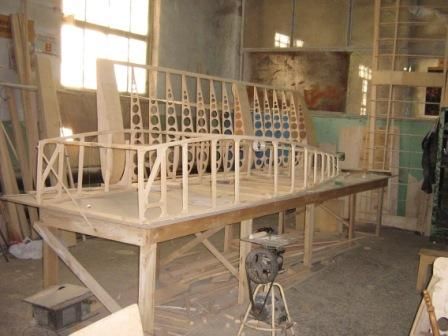

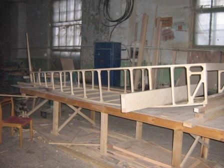

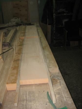

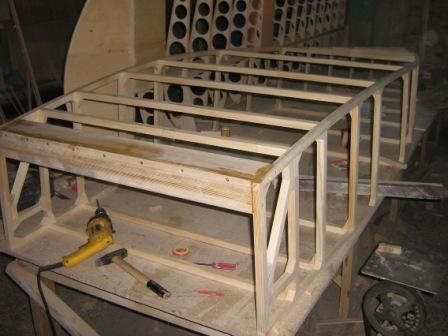

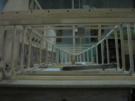

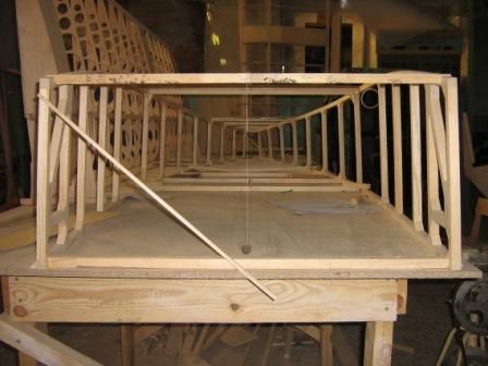

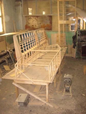

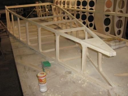

Начинаем неспешную постройку КР-2

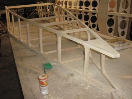

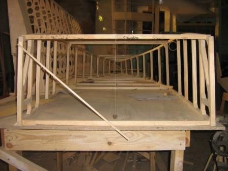

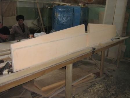

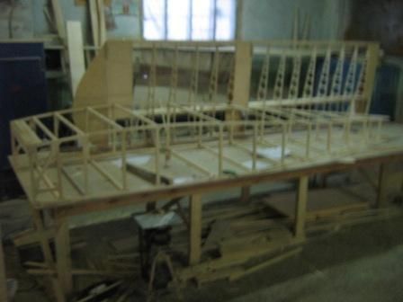

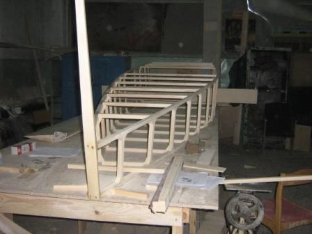

Выклеен передний лонжерон центроплана, левая и правая сторона фюзеляжа , завтра приступаем к сборке фюзеляжа
Фото по мере изготовления 🙂
    18,1 КБ · Просмотры: 222

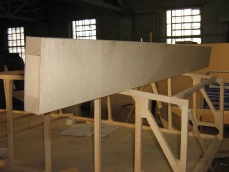

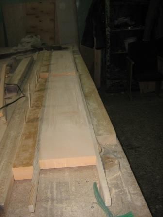

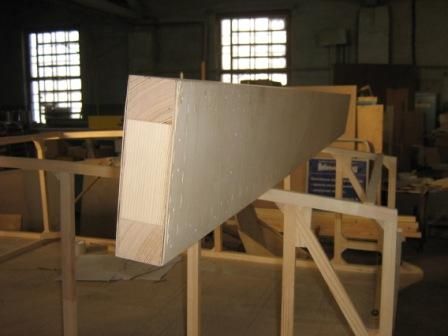

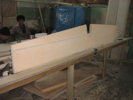

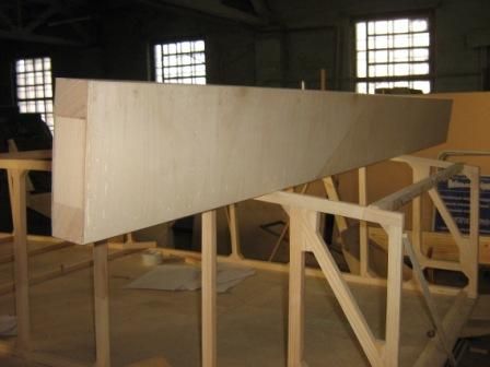

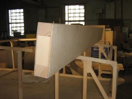

MAVE-FAV112 сказал(а):
А что лонжероны центроплана-сплошной брус??
ответил в личку
для всех рассказываю ...
результаты стат испытаний переклеенного бруса и цельного удовлетворительны , решено не заморачиваться с переклеем.
Свой КР не планирую под расчетные +9-6 они мне не нужны
Самоль первый, делается для аэродромных полетов и для экспериментов с крылом и шасси...
Следующий планируется композитный.
