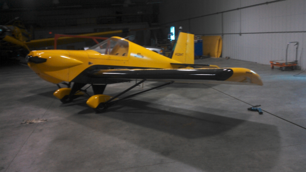

Постройка минимакса-хаймакса
Шире на 4 кажется дюйма, подкосный низкоплан и  V-tail. Иван, не верю, что Вы ни разу не видели его фотки 🙂
