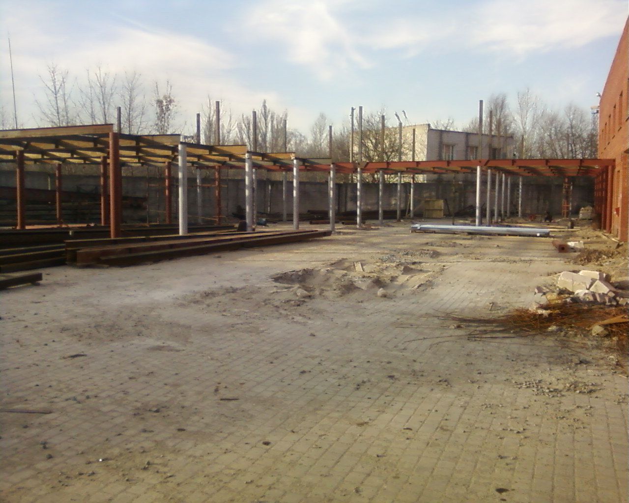

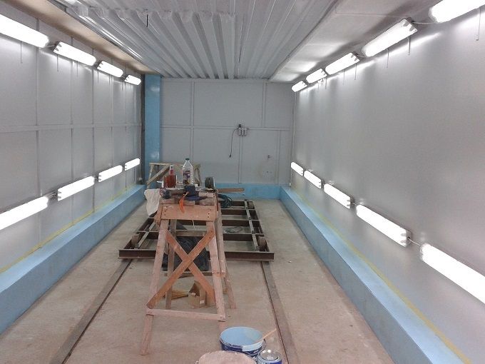

Продолжаем строить новый авиацех. Начали устанавливать стойки на втором этаже.
Так же доделываем камеру для покраски самолетов. Осталось установить фильтра в нижнем коробе и запустить отопление.

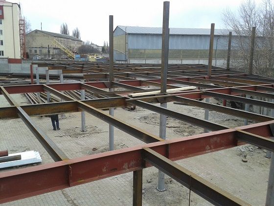

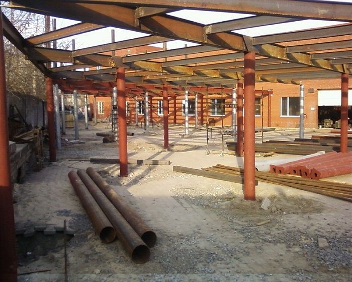

Подскажите высоту потолков в цеху, по фото воспринимается низковато.
Без претензий,  может глазомер у меня замылился  🙂
Первый этаж 3.40. Второй и третий 2.90.  Но в минус пойдёт балка №30, которая держит перекрытие.  На четвертом бытовки и общежитие для персонала высотой 2.70.
На балки №16 с шагом 1.5м будет уложен несущий профнастил ПН-58 . На его нижних полках розложена труба для тёплого пола и возможно электропровода  освещения предыдущего этажа. Потом армосетка из стеклоткани и залить бетоном из расчёта 100мм от нижней полки и 40 мм от верхней. Заливка через 6 часов затирается затирочной машиной и получается гладкий пол, который потом можно будет покрыть слоем эпоксидки 1мм.
По моим прикидкам такое перекрытие выдержит ок. 400 кг\м2 и по цене ниже плинтуса ( с учётом отопления )

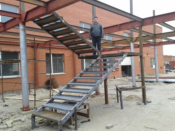

Установили лестницу на второй этаж. Рисовал я лично.
Первый взгляд со 2 этажа.

Чего можно сказать, завидую вашим площадям, замечательный цех получится, единственное как строитель могу сказть, при таком фундаменте у вас получится пол гулять будет и ни наливной пол ни фунвменты под тяжелую машинерию там поставить будет не возможно, или надо монолитить плиты не большого размера с деф швами,  но как сборочный цех вполне себе.
че че ))) полетел с "бендерами" москальские  танки бомбить))))
У меня в цехах везде пол сделан из не кондиционной тротуарной плитки. На ней стоят станки ЧПУ фрезерные и токарные большой точности весом от 8600кг до 1300 кг на виброопорах, а в соседнем здании , на расстоянии 100м ,старый пресс для плитки весом 13000кг, от вибрации которого соседние здания трясутся. И с особыми проблемами не встречались. Единственно- если внизу работает пресс, то на втором этаже ( в авиацеху ) чпу не работает- не может резкость навести   🙂    ;D

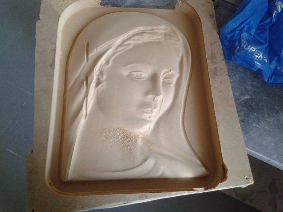

Два часа назад запустили новый фрезерный станок ЧПУ для резки пенопласта , МДФ и листового дюралюминия до 8мм. Скорость до 20м \мин . На сервоприводах. Шпиндель с водяным охлаждением примерно до 20 000 об\ мин. 4 кВт
Вот ссылки
http://youtu.be/tXGc4TrCnD0
http://youtu.be/cZW58U5T_7E
    34 КБ · Просмотры: 112
при отводе фрезы в нулевое положение не задали высоту возврата или сбой программы? имею ввиду продольный паз явно не нужный
Блин, я думал вы себе под болван фюзеляжа готовите станок портальный, в тут получился стандартный большой роутер.
