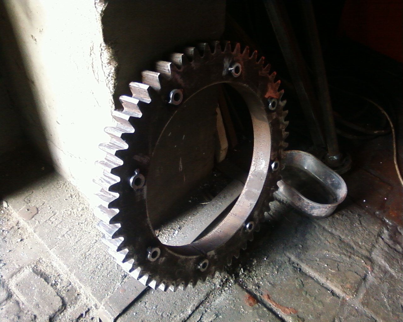

Мы делаем бетоносмесители. Шестерня редуктора Д 150мм и Д 450мм толщина метала 50мм СТ45 режем газорезкий СКОРПИОН за15мин. Он же вырезает внутреннее отверстие, которое протачивается . Потом болгаркой зачищаем 5мин и на закалку. Шестерня готова. Смесители работают уже 6 лет. Планетарные смесители в Украине кроме нас никто не делает.

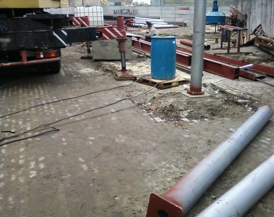

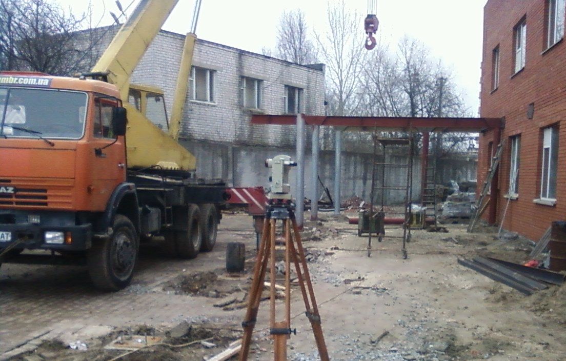

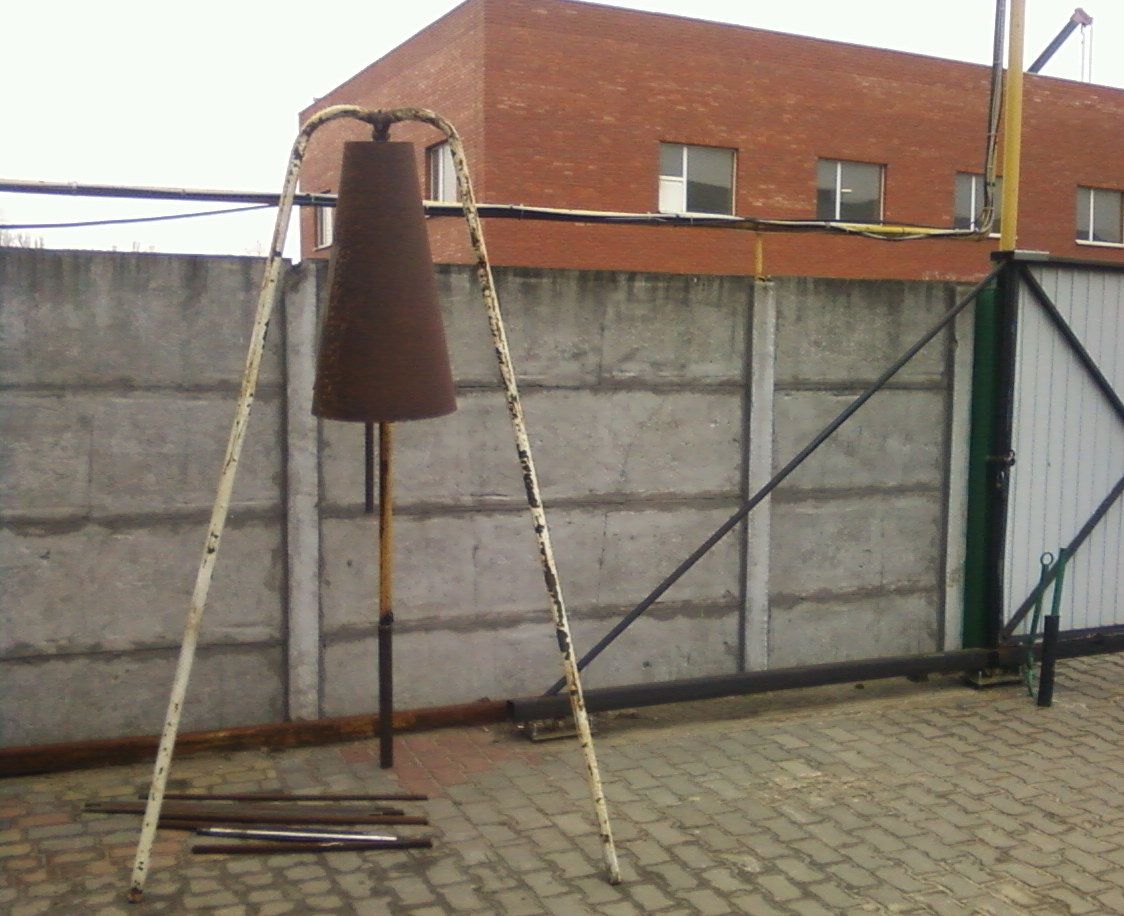

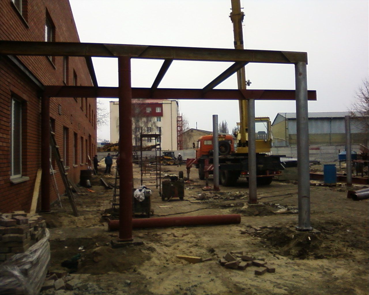

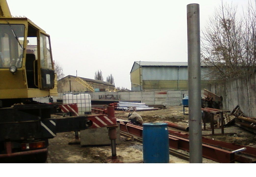

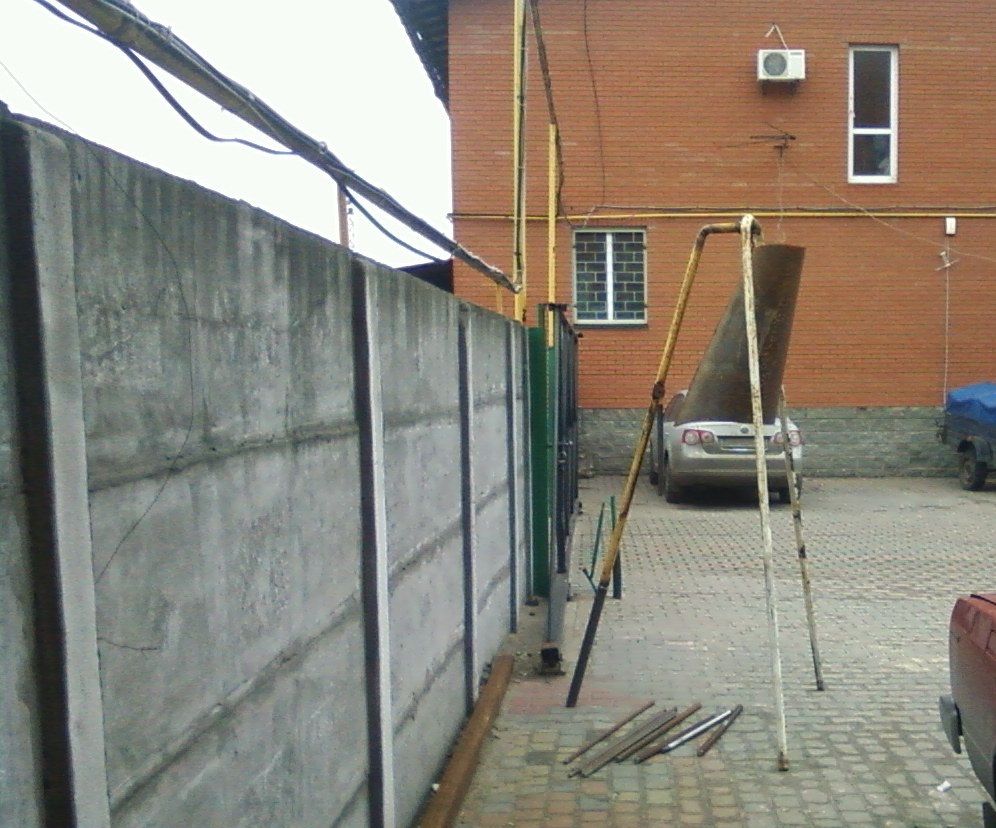

В Украине военные действия, поэтому организовали отряд самообороны соорудили ТРЕВОЖНЫЙ КОЛОКОЛ, запаслись оружием в виде арматуры ( и не только  😱 ) и начали монтаж нового авиацеха    :~)

Новый авиа цех

В Украине военные действия, поэтому организовали отряд самообороны соорудили ТРЕВОЖНЫЙ КОЛОКОЛ, запаслись оружием в виде арматуры ( и не толькоУжас ) и начали монтаж нового авиацеха
Саня! Не пугай людей! Какие такие военные действия? Крыс ловят, это не война. Тьфу, тьфу, слава Богу. Тех эссесовцев в форме, что  людей убивали, поймают. И конец у них будет один, сколько бы не перерождались.  😡 А за свою стройку не бойся, ты же честный человек. А вот воры, к сожалению были во все времена. Арматуру береги, ее обычно первую тырят. На металлолом сдают. А вот реально помочь "оружием" Майдану, можешь. Брусчатка на Европейской, тяжеленная, редко пол кило. Колоть приходится. Далеко не бросишь. А у тебя классная тротуарная плитка  😉
