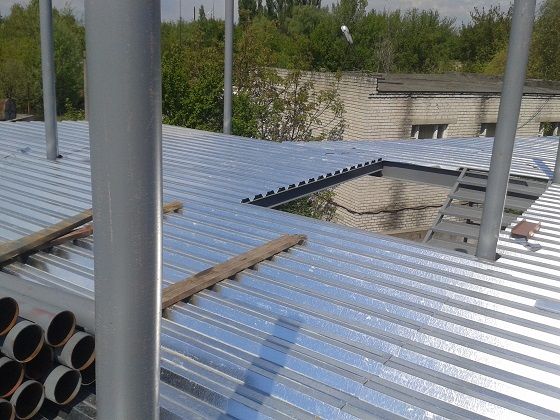

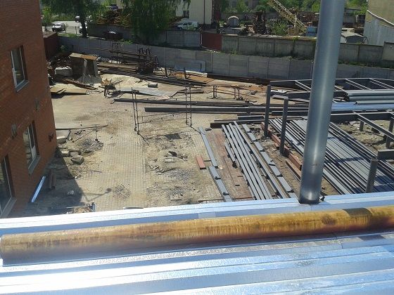

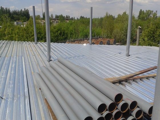

Сварили лесницу на второй этаж. Теперь могу сфотографировать сверху. Начали устанавливать стойки третьего этажа.
Первым делом строим половину здания на три этажа, так как длина авиацеха 40 м , а кран подъехать может только с одной стороны. Только после этого будем застраивать " крановую площадку". Четвертый этаж будет из легких конструкций ЛСТК или подобных. Там будет общага для работников и т.п.

Че-то тема плавно из "как мы построим новый самолет" превращается в тему по общестрою.

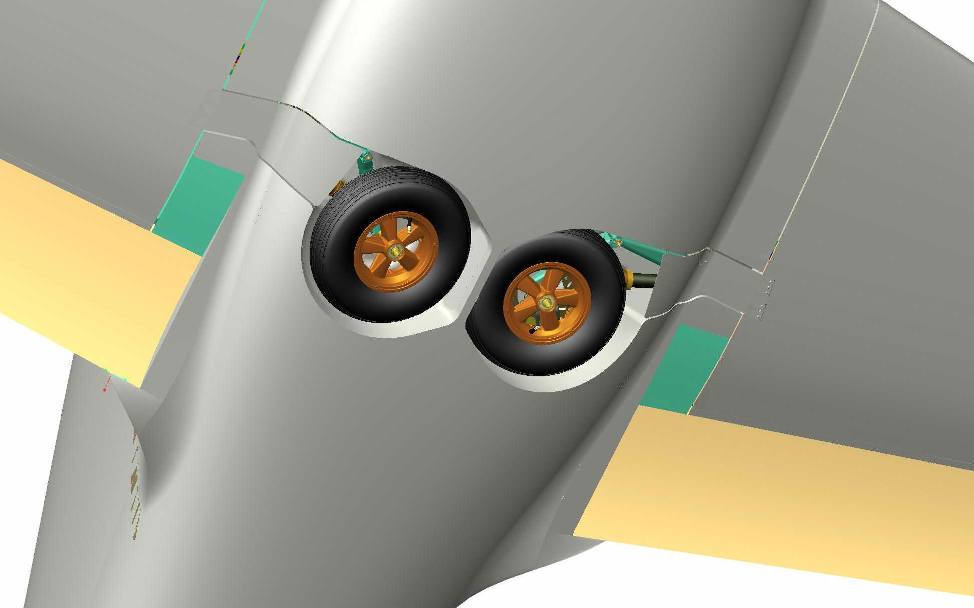

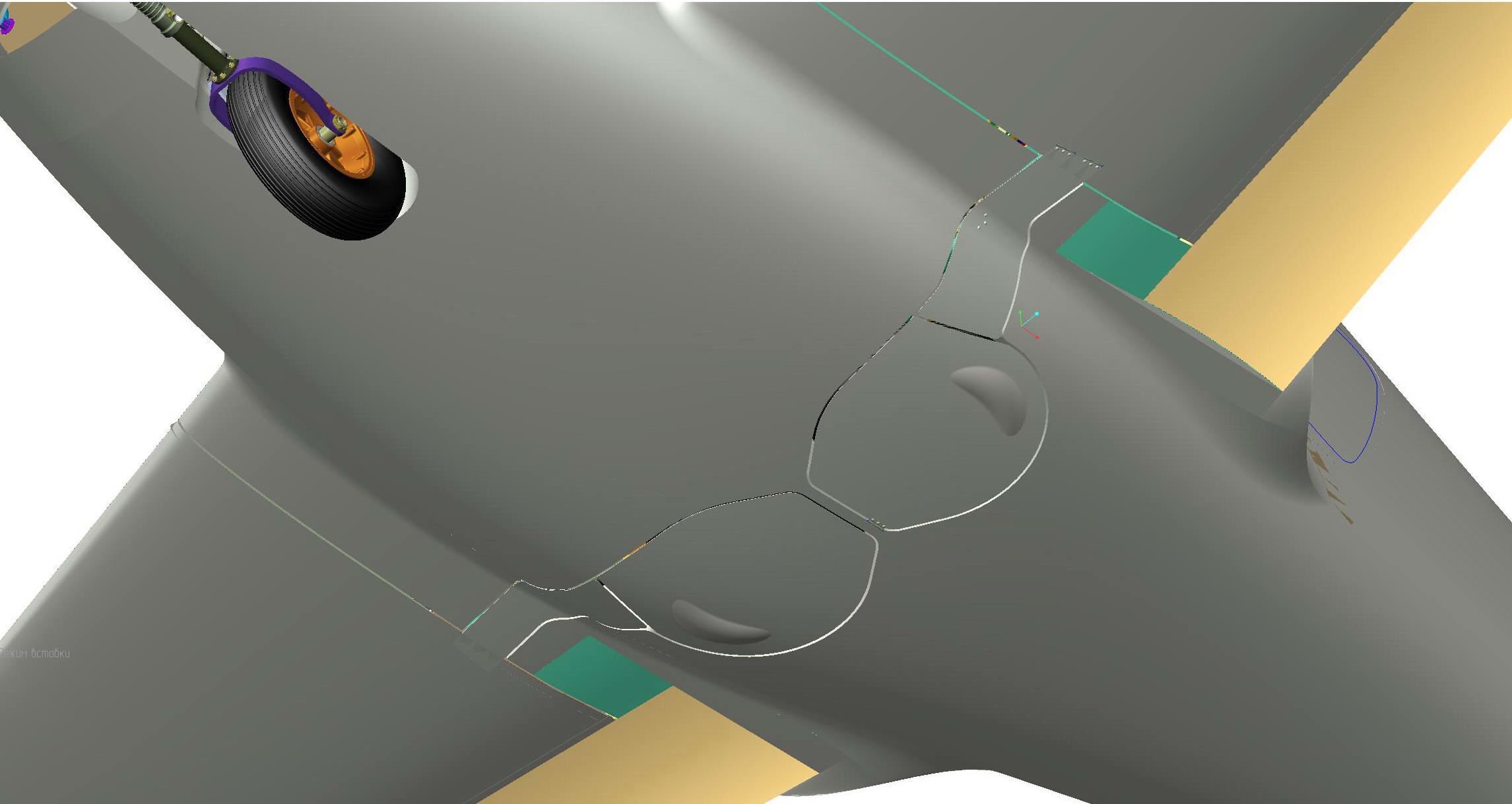

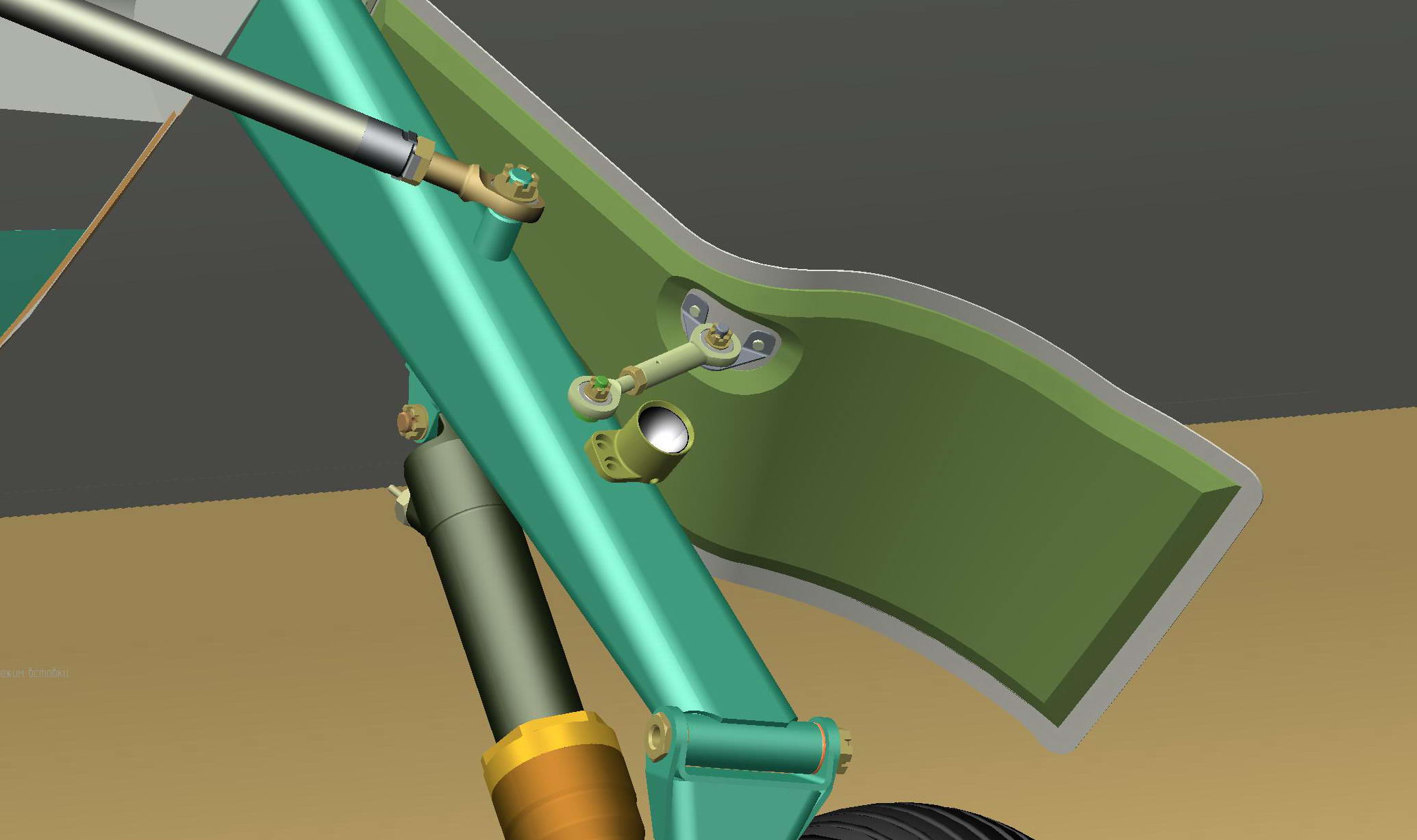

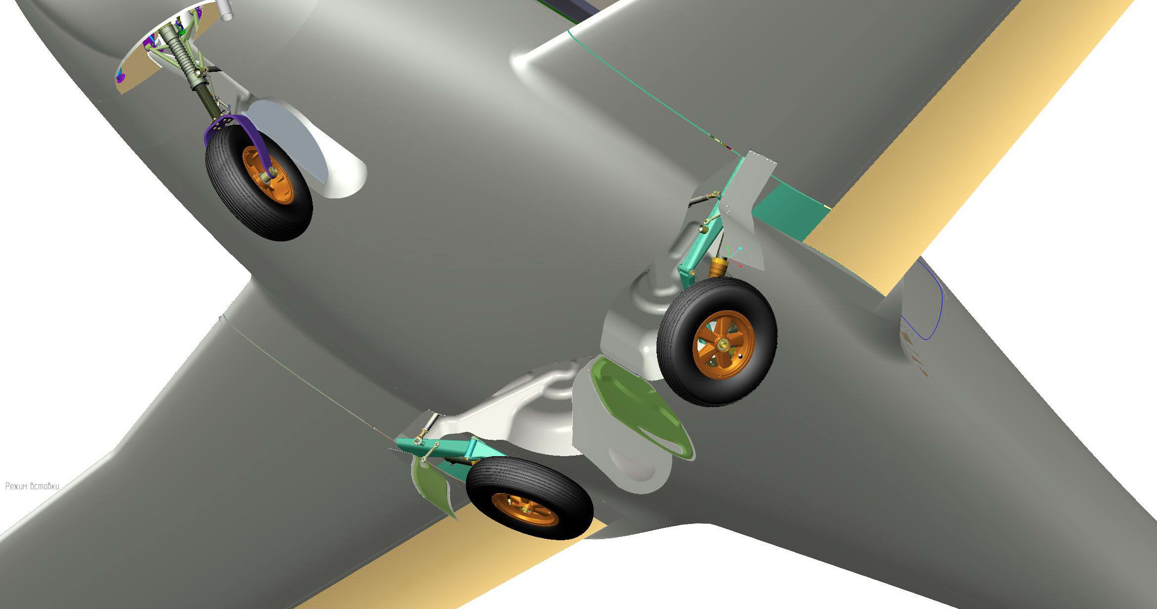

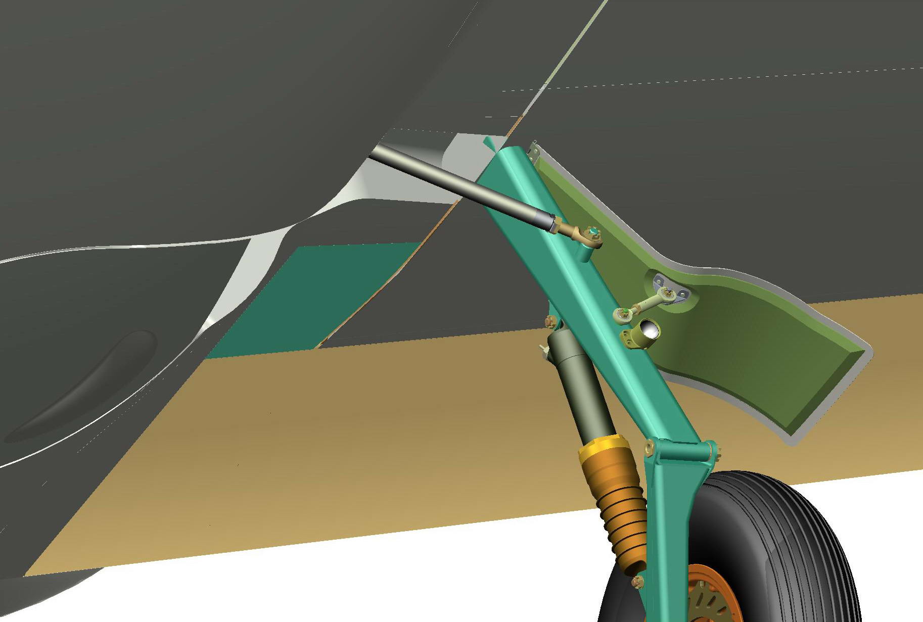

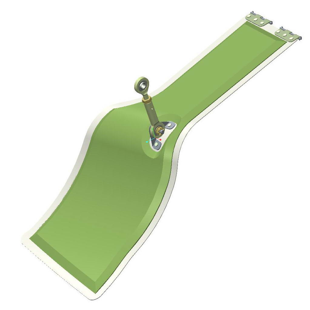

Ниши и створки шасси- делать или не делать?
    37,9 КБ · Просмотры: 156
    104,6 КБ · Просмотры: 143
    103 КБ · Просмотры: 145
Ещё.
Думаю стойки можно закрыть, а колеса пускай будут открытыми.
    98,7 КБ · Просмотры: 154
    130,5 КБ · Просмотры: 143
    67,7 КБ · Просмотры: 139
Сделайте хотя бы не убираемые шасси.
Опыт показывает, что после облета возможно придется менять размеры колес или амортизации, тормоза или стойки шасси в другое место переносить.
Что вызовет изменение остальной конструкции.
Представьте себе, что вы делаете заготовку, которую потом будете дорабатывать (после облета).
Двигать крыло, менять двигатель, добавлять объем багажного отсека и т.д.
после 3..4 самолета можно и обтекатели сделать.
Удачи.
Замок в двух крайних положениях показан сдесь
http://www.reaa.ru/yabbfiles/Attachments/Gidrocilindr.JPG
