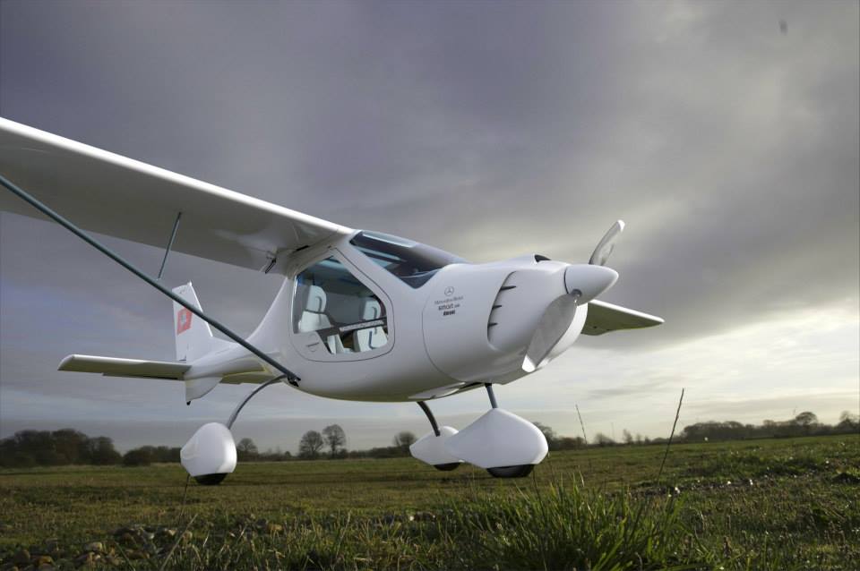

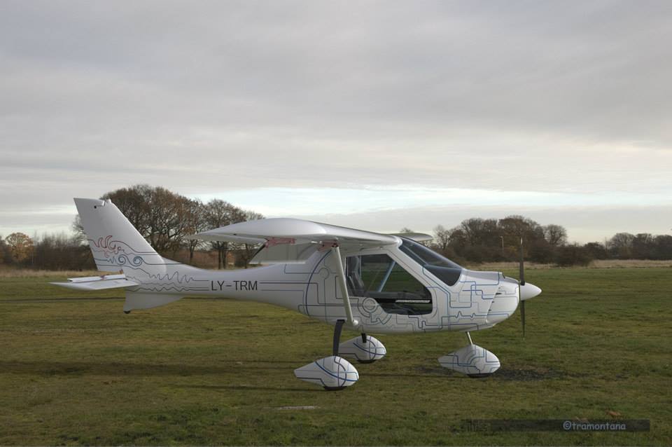

И у мениа такои вопрос. Неужели и длиа серииного производства будете исползоват субару? Нерасматривали ли возможност поставит Аустро дизел 170 л. с. ?
А изменения п о дизаину деиствителнио к лучшему. Длиа своего пройекта двухместного самолета я исползовал вот токои дизаин капота.
И под конец конешно же удачи вам! Терпения и всевозможного успеха.
