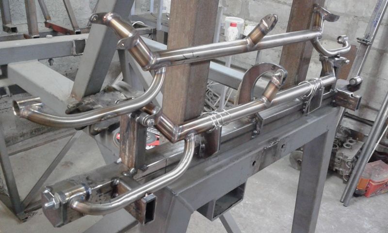

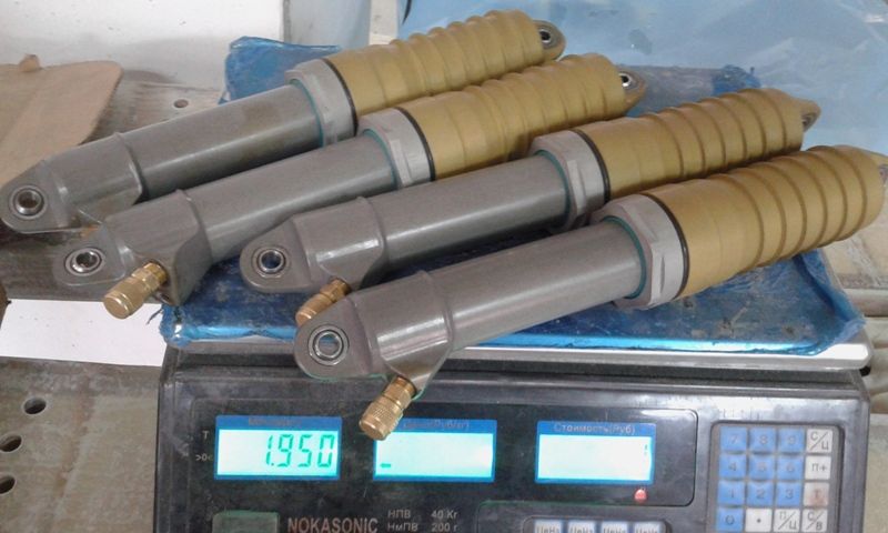

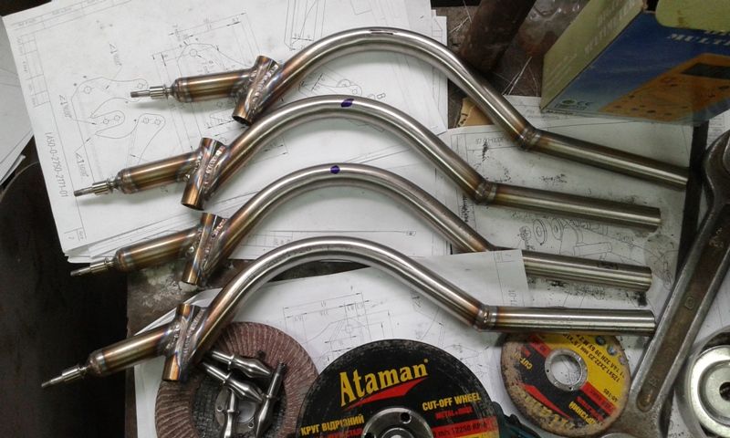

Готовы амортизаторы основных стоек ( на оба самолета - 4 шт - весят аж 1950 гр ) , сварены РУСы в кондукторах и кронштейны - качалки , на которых они устанавливаются. В сравнении с первым самолетом намного упростились. Жаль только, что предыдущие кондуктора на металлолом ;D

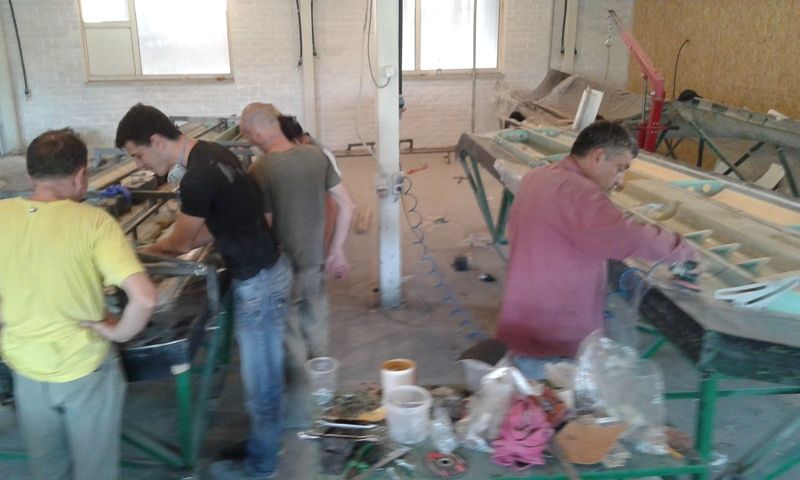

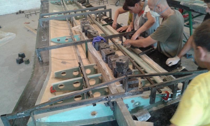

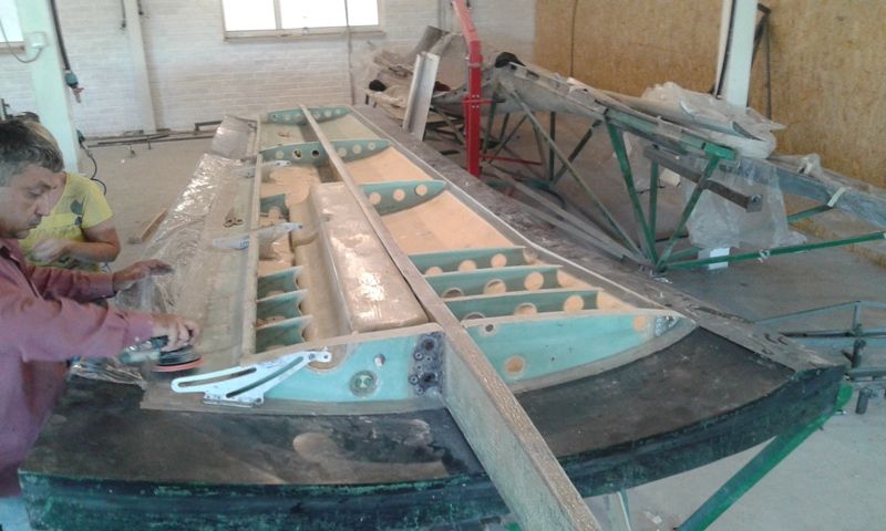

Вклеили все внутренности в левую и правую консоль крыла ( баки  нервюры и рельсы закрылков ). Нужно установить качалки и тяги управления элеронами и ось выпуска закрылков и пробовать устанавливать закрылки

Пан Александр, давно хотел Вам посоветовать одеть Ваших работников в нормальную рабочую одежду, а то проект серьезный, а рабочие одеты ...
Это же и здоровье рабочих, и культура производства, и эти фото история, если хотите, которую будете потом показывать потенциальным покупателям.

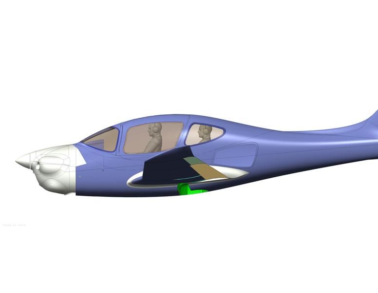

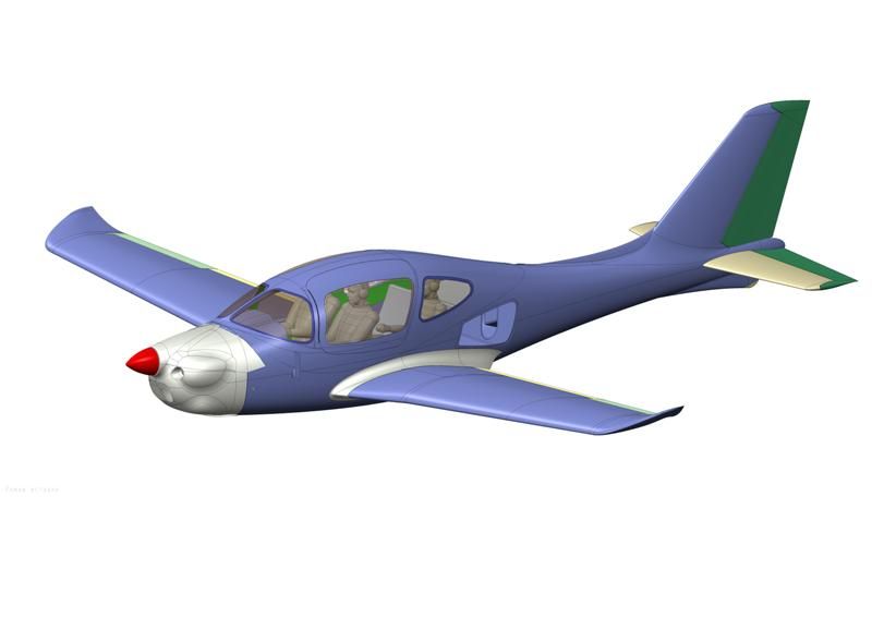

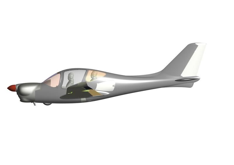

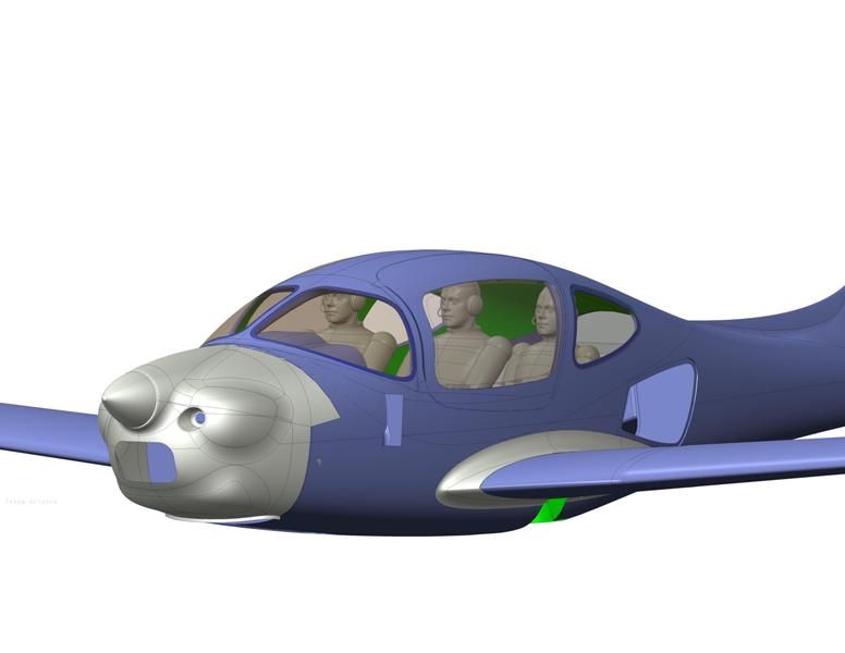

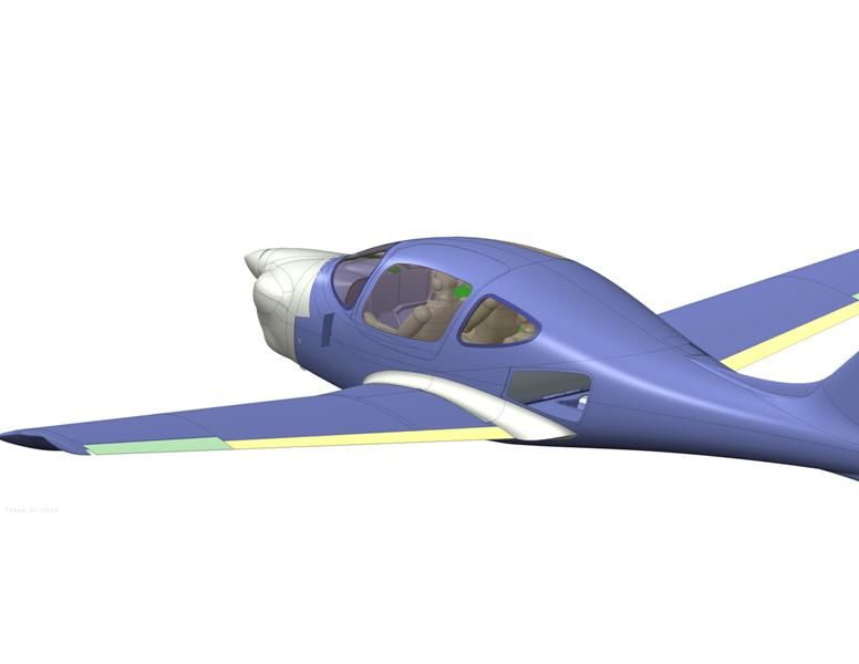

" Немножко " переделываем фюзеляж, а то ПАТРИОТИК сильно  ;D был похож на бегимотика  ;D ;D ;D.     К двухмоторному не сильно пририсовался двигатель Субару.  Так же сместили на 200мм проем дверей вперед, и противопожарную перегородку на 100мм назад, а двигатель на 150мм назад. Уменьшили стекла, а то был большой аквариум, и уменьшили дверь багажника, хотя бы , чтоб я не мог залезть, а только Миша ;D  Так же уменьшили на 40мм кабину по высоте, и подняли кресло пилота на 70мм. Сейчас сидит пилот 192см спереди и 180 сзади
Пилота посадили выше почему? Обзор не устраивал, или сидеть было неудобно? Спасибо.
Над головой у меня было 150мм примерно, а я 186см. А сильно уменьшить фюзеляж не получается, на нижнюю часть пластиковые матрицы, только верх из МДФ, который можно перефрезеровать. Поэтому, хоть какая то польза - пилота вверх.

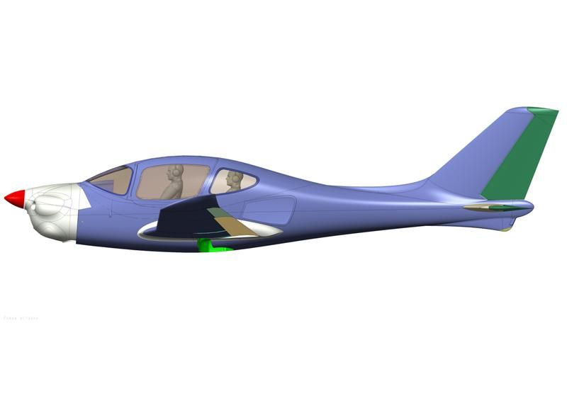

Нашли старый чертеж - аж смешно на него смотреть ;D ;D ;D.  Но в живую он казался лучше  ;D.
Еще несколько картинок

а все таки не маловато ли?

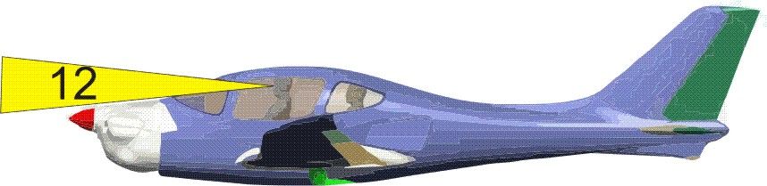

Мы подняли сегодня немного переднее стекло вверх, но все это теория, которая за компютером, а летчик живой и в течении 1 сек наклонил голову вниз, вправо и влево , кроме этого дал РУС на 10мм на себя и т.д. и увидел вместо 12* , картинку в 90*. Поэтому запретил Михаилу что то двигать со стеклами, так двигать можно всю жизнь :STUPID  . Только практика покажет, и только после хотя бы 10 ч налета. В следующих матрицах внесем изменения, если будет нужно. Хотя пилотаж он будет выполнять, ;D, но это не главное для этого самолета ;D
проверил на А-33, 31 вверх и 10 вниз от глаза.
ещё обратил внимание, у вас пилот до приборной доски нормально дотягивается ?
