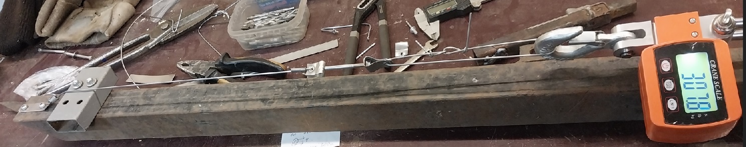

Сегодня провел лабораторную работу, испытал диагональную крыльевую растяжку на прочность на разрыв. Скобка из нержавейки 1мм, в ней заклепка, через которую продета проволока 2мм и заделана на турон. На другом конце через пластину согнутую в двое из 0,5мм продел болт м4. На болте гайкой крепится через пластинку 1мм и петлю из проволоки (все элементы из нержавейки) зацеплен динамометр и таль. Дал усилие 300кг, вся конструкция выдержала. Я экспериментом доволен.
Написал подробно потому что на столе бардак и без объяснения, думаю, сложно разобраться.

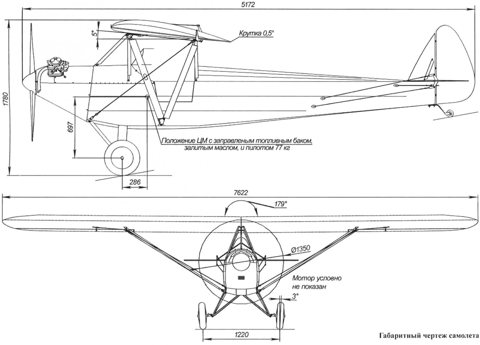

Особенно мне улыбнуло про крутку в 0,5 градусов деревянного крыла, сделанного по гаражным технологиям 🙂
На Бекасе крутку делали изменением длинны подкосов. Обычно при изготовлении или ремонте крыла или подкосов имелся комплект подкосов крыла с изменяемой длинной. По достижению нужных параметров крыла по размерам регулировочного подкоса изготавливался рабочий подкос. Крутнуть крыло на пару градусов не составляло проблемы.

А Вы в деревянных в пол градуса ловите. Выкатите на солнце и уведёт вашу крутку в 0,5 гр. в какую-либо сторону, покорёжит, сами не заметите. Особенно после дождичка в четверг.🙂Дерево ведь.
Плавающая величина будет при таких мизерных значениях крутки и больших удлинениях.

Никуда куртку не уведёт - дерево должно быть защищено, а внутренние полости вентилируемы и дренируемы
