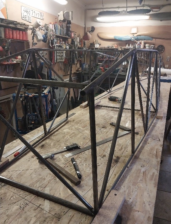

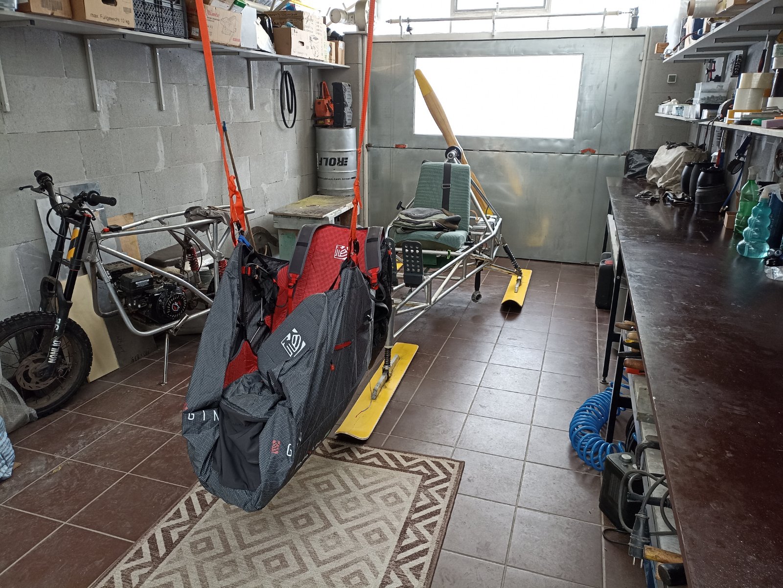

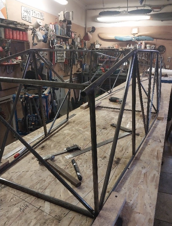

Неспешно продолжается строительство Хит-Парасоля. Сварили фюзеляж, примерили в него пилота. Как я и предполагал, расстояние до педалей достаточное, а вот спинка сидения слишком вертикальная. Пришлось немного переварить. К сожалению на фото это не видно.

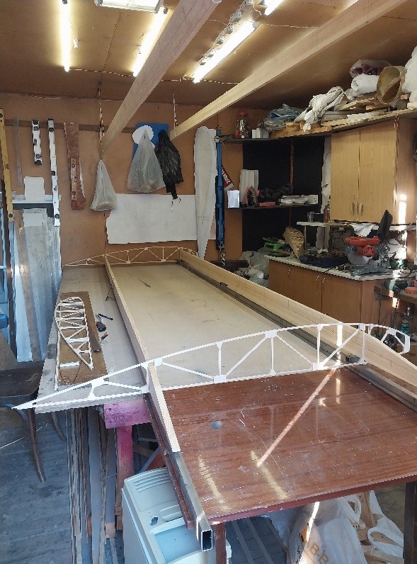

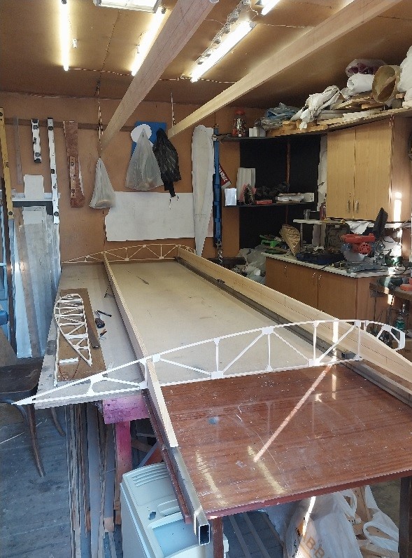

Параллельно идет изготовление крыла
примеряю нервюры на лонжероны. Решил крыло сделать полностью по оригинальным чертежам. Возникла проблема с проволочными растяжками. Нашел проволоку 2мм из 08Х18Н10 и "Проволока для сварки омедненная OLIVER ER70S-6 (Св-08Г2С-О) 2 мм 18 кг BS300". Кто соображает в проволоках подскажите, пойдет ли какая из них или надо искать другую?

Фюзеляж пока ещё на прихваткпх, или сварен под финиш?
растяжки обычно делаются из 316 stainless steel, аналог будет 08Х17Н13М2, 07Х18Н13М2, 03Х17Н14М2, 03Х16Н15М3
В наших конструкциях мы использовали пружинную проволоку , почти аналог ОВС , там прочность в незакаленном виде что то в районе 105кг/мм2 . Гнуть только нужно через круглые прутки , создавая плавный изгиб .

Все дело , видите ли, в волшебных пузырьках в состоянии обоих видов проволоки - они по прочности примерно одинаковы. В отожженном состоянии для сварки, предел прочности 52...75 кГ/кв.мм, а в нагартованном - 90...130 кГ/кв.мм. для данного диаметра. Вероятно, определить состояние можно, попробовав гнуть проволоку - если она нагартована, будет вполне отчетливое пружинение. В худшем случае, отожженная проволока порвется под грузом более 160 кГ - это, в принципе, легко проверить.

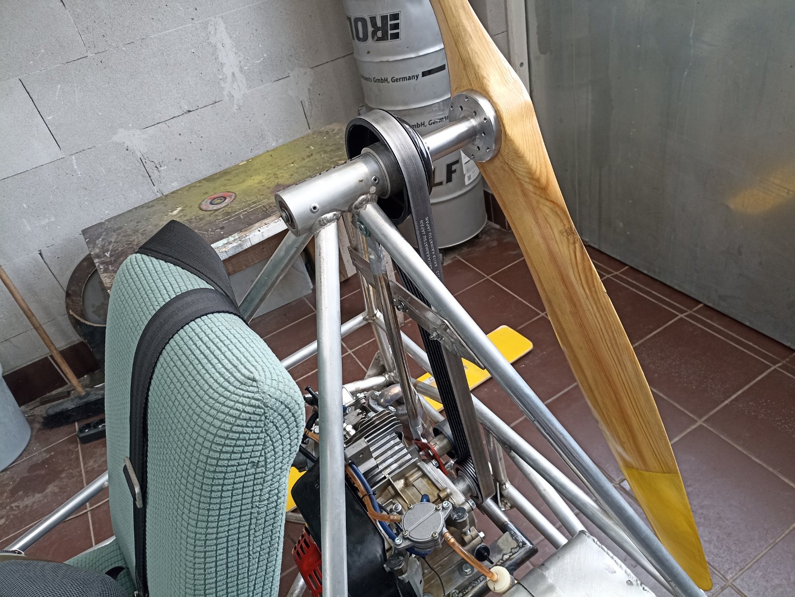

Немного добавлю о применении Ад31, конструкции из него вообще не склонны к усталостному разрушению, зона рядом со сваркой со временем по твердости почти не отличается от негретого материала. Головная боль это зоны приложения сосредоточенных нагрузок, я или привариваю более прочный сплав или приклепываю стальные узлы.

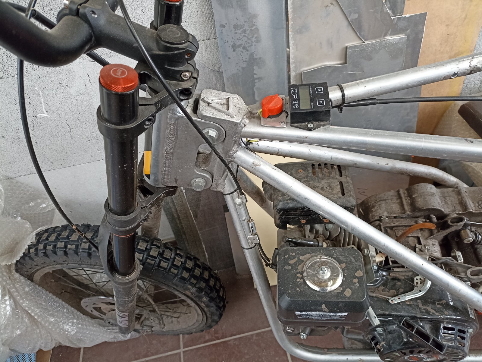

Рама складного минимотоцикла, приварен литой узел из слава А356, мотораму хотел тоже отлить, но для простоты приклепал из тонкого стального профиля. Конструкция выдержала нещадную эксплуатацию в горных условиях, я на нем по тропинкам с парапланом за спиной немало наездил ( 110кг везет при собственном весе 50 кг)
Аэросани, пирамида получилась довольно нежесткая, но усиливать специально не стал, наблюдал за поведением материала. Все отлично, при том что у стальной распорки идущей с вершины на основание, ухо уже лопалось.

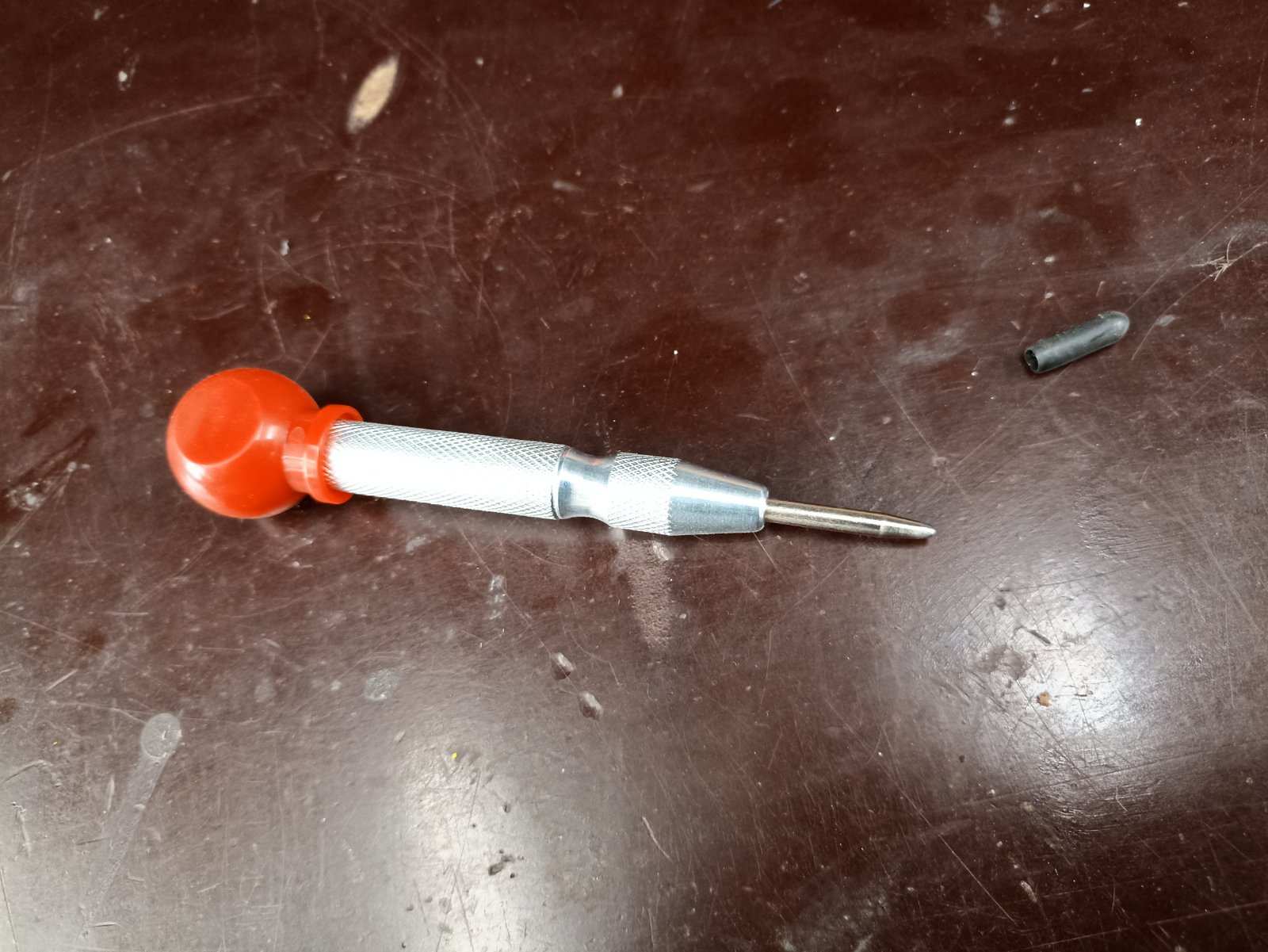

Импровизированный твердомер по Бринеллю, сравнивал твердость до, после сварки и через месяц.

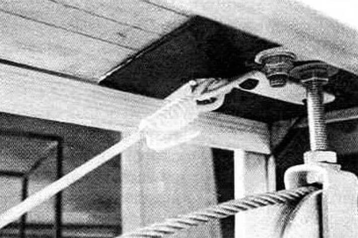

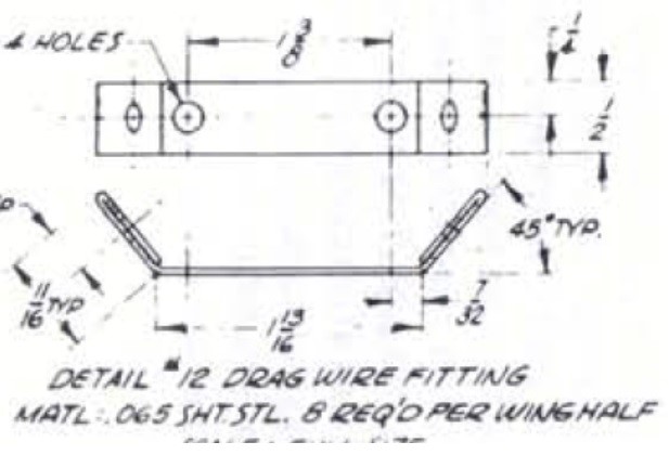

Андрей Яковлев из Смоленска в своем Парасоле в ухо пластины крепления проволочной растяжки вклёпывал втулку, кажется от вытяжной заклепки, что бы пластина не разрезала проволоку или на оборот. Вопрос к тем, кто делал на самолетах растяжки: нужны ли эти втулки? На оригинальных чертежах их нет
На более поздней модели сделали так
