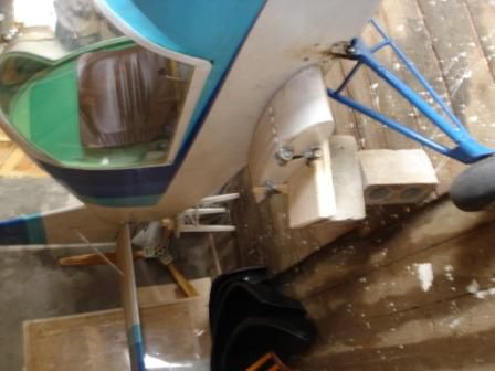

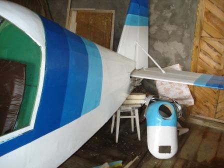

построен новый сла
вот  и  моторама
    24,1 КБ · Просмотры: 160

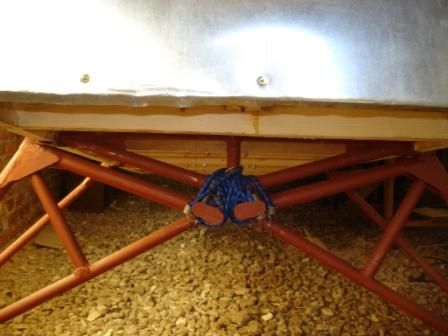

шасси  очень  простое  с  резиновым  амортизатором  вовремя  сьемки  стояло  просто  обычная  стяжка  а  сейчас  резиновый  из  колец  разрезанной  автокамеры  грузового  авто  макс.  положение  работы  ограничено  тросом .  6мм  подвор  колец  индивидуальный  но  советую  полюбому  стягива  их  почти  навсю  катушку   кстати  очень  неплохо  работает  при  посадке  на  пахоту  испытал  лично  к  недостаткам  отношу  их  слабую  защиту  от  осадков  игрязи  а  также  замену  1раз  в  сезон
    23,1 КБ · Просмотры: 149

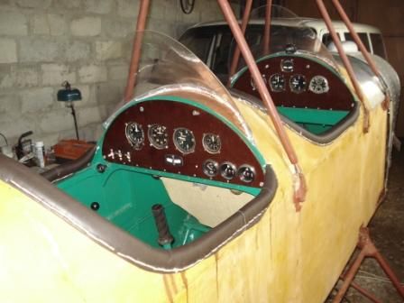

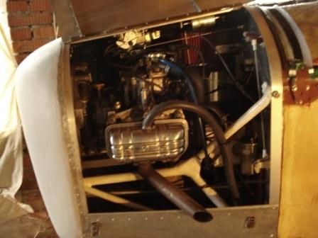

об  одноместном  скажу  так  как  профи  машина  строгая  v  взл.85  км  пабор  95-100  км  с  640-m  и  винтом  1.523  и  тягой  на  стопе  110  кг  пробегал  200  м  и  отрывался  с  v у  1.5  м  далее  все  как  по  маслу  полет  на  50  м  выше  просто  не  смог  из  за  перегрева  убрал  обороты  приземлился  перед  собой   самолет  просит  не  35  коней  а  все50  нагрузка  57  кг  на  крыле  кстати  винт  мог  быть  еще  подобран  но  не  привелось    с  движком  я  растался  и  взял  субару  которую  вы  видете

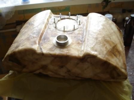

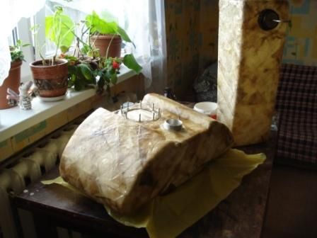

для  предотвращения  приклейки  стеклоткани  я  использовал  намотку  пищевой  пленки3  раза  далеевсе  выковыривается  и  промывается  ацетоном

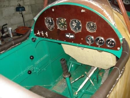

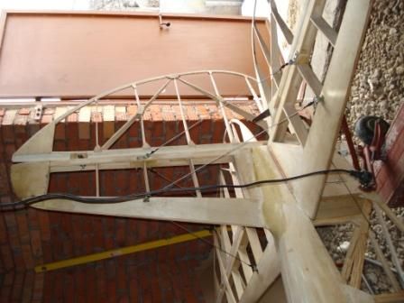

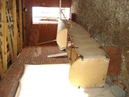

некоторые  моменты  строительства
    23,3 КБ · Просмотры: 146

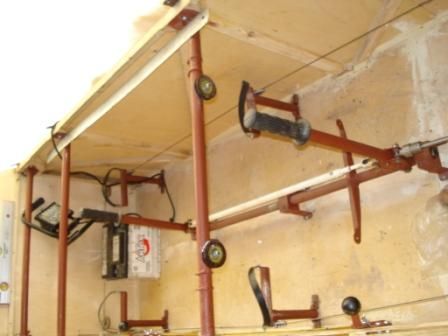

управление  очень  простое  с  минимальными  слесарными  работами

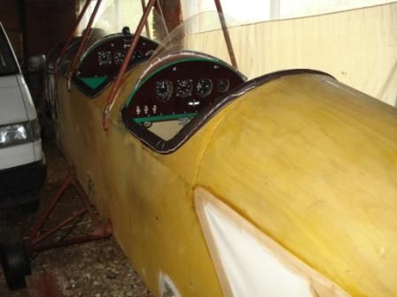

Мне очень нравится форма фюзеляжа. А щитки придают такой исторический вид. Супер
спасбо  mel  наверно  во  мне  умер  художник  летом  попытаюсь  в  красках  и  хороших  полетах  порадовать  моих  братьев  во  христе
Отлично! По второму - двухместному: с основными размерностями понятно, пройдемся немного по весам. Каков вес оперения (можно по частям), консоли крыла, каркаса фюза, шасси, того же бака?  Если можно. Спасибо. 🙂

Двигатель и редуктор у кого приобретали?Запускали или нет?
Есть опыт эксплуатации таких автоконверсий?
