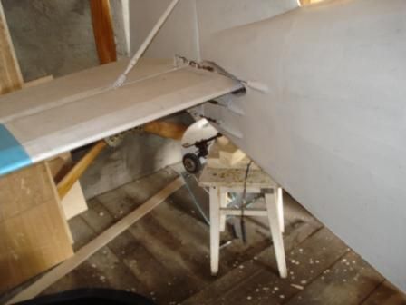

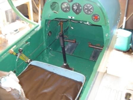

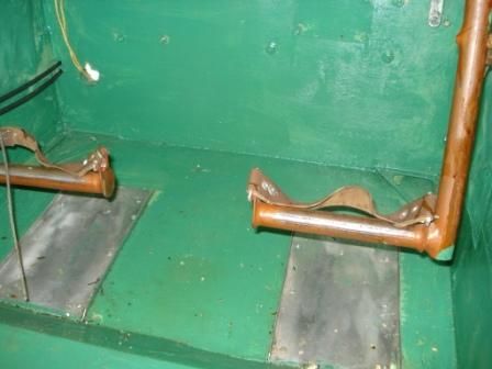

попорядку\     движок  мне  подарил  можно  так  сказать  приятель  хотевший  тоже  строить  но  всилу  разных  причин  передумал    помоему  он  раньше  стоя л  на  самодельном  пейпере  который  по  пьяни  утопилии  и  бросили  мой  приятель  хороший  автомеханик  поменял  на  нем  похоже  все  кроме  номера  и  вот  он  все  же  у  меня   запускали  с карбюратором  от  8-ки  и  тойже  электрикой  с  полпинка \  с  самодельным  винтом  1.7  он  выдал почти  160  кгс  замеряли  на  стопе   динамометром  для  карба  пришлось  делать  переходник   а  на  него  насадку  для  фильтра  \   по  весам  скажу  пожалуй  неточно  сначала  вел  записи  но  потом  бросил  -  лень  было\  общий  вес  с  двумя  пилотами  по  90  кг  и  топливом  45  л  составил  ровно  500кг  кстати  на  фото  момент  первой  сборки  и  невелирвки  а  также  определения  центровки  \оперение  кстати  складывающееся \   изготовлено  большинство  деталей  из  липы  20-и  летней  сушки    \  кабина  обшиа  влагостойкой  фанарой  3мм\

вес  крыла  на  память  19 кг 1  плоскость\  оно  механизированное\  закрылок  форма  прямоугольная  хорда  0.8м  лобик  зашит  1  мм  фанерой  статику  не  проводил  но  все  узлы  мне  считал  опытный  самодел  отличник  маи  лонжероны  тоже  и  на  перегрузку   g4   фотки  чуть  позже

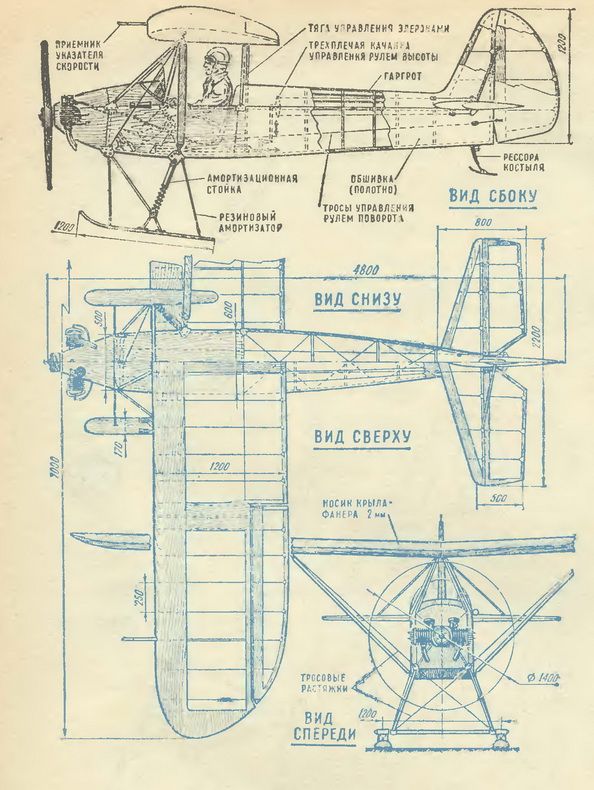

Вот  одно  из  забытого  веми  старого  но  и  посей  день  видно  актуального

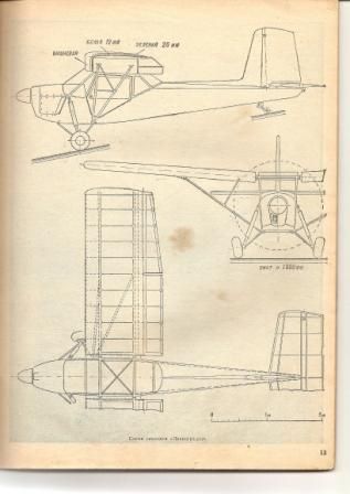

    19,9 КБ · Просмотры: 151
Для информации:Ваш самолет 1 в 1 похож на на с-т Настойчивый сделанный в приволжской СЮТ Ивановской области. Мотор от Жигулей , подкос крыла на вид более мощный. Информация есть в журнале МК-№4-2009г.

Если уж сравнивать , то сходство с Настойчевым минимально..Из широко известных данный самолёт больше похож на Аиркампер  Питенпола с изменённым кабаном . Ну а парасолей в мире было и есть тысячи. Сравнивать бессмысленно

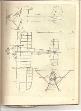

Этот самолет называется "школьник", построен полвека назад Л.Камаровым в СЮТ г. Златоуста. После него похожих парасолей много строили...
Построен Л.Камаровым...только назывался он "Малыш" 😉 Школьник построили позже.
