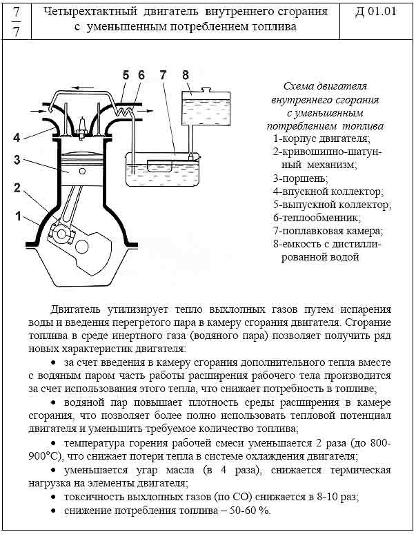

Поэтому на ракетах с ЖРД "возят" жидкий кислород вместо жидкого воздуха. А автор темы в #1 говорит о повышении КПД силовой установки в целом за счет использования тепла выхлопных газов в системе выхлопа, т.е. ЗА ДВИГАТЕЛЕМ (за циклом).
    77,5 КБ · Просмотры: 164
В #39 по запросу Pimenov"а специально приведена формула (1) для расчета температуры сгорания топлива, которая широко применяется на практике.
Если перейти на чистый кислород вместо воздуха, то исчезнет инертная составляющая воздуха, которая потребляет значительную часть выделяющейся энергии сгорания топлива и снижает температуру продуктов сгорания...
  А повышение максимальной температуры цикла , при прочих равных условиях, повышает его КПД (см. формулу Карно).
Прием увеличения содержания окислителя во всасываемом воздухе применяется для форсирования ДВС (подача дополнительного кислорода, двуокиси азота и т.п.).
Кроме того, в 1 объеме кислорода можно сжечь почти в 5 раз больше топлива, чем в воздухе, но на расчетную величину температуры продуктов сгорания это не повлияет.
...Поэтому на ракетах с ЖРД "возят" жидкий кислород вместо жидкого воздуха. А автор темы в #1 говорит о повышении КПД силовой установки в целом за счет использования тепла выхлопных газов в системе выхлопа, т.е. ЗА ДВИГАТЕЛЕМ (за циклом).
Вот и получается кто про что: про Фому, про Ерему, про погоду на Марсе...
