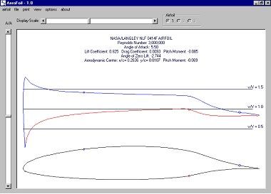

По по реальным профилям, ну, например NLF 0414F - Xt= 0.7 на верхней поверхности при Xc=0.42
Это и есть опровержение Ваших домыслов.

Тоже современные, но спроектированные для других целей суперкритические профили насовские SC имеют Xt 0.05 при Xc=0.4
Да есть такой профиль NLF 0414F в 1983 г. ламинарная протяженность 70% от хорды(как раз в аккурат до Нмах-которое в 70%от носка хорды). остальные 30% турбулентная(после Н мах). Создан для малых скоростей
[highlight]И где опровержение моих "домыслов"?[/highlight]
В сотый раз повторяю! До Н мах-ЛАМИНАРНОЕ, после Нмах ТУРБУЛЕНТНОЕ!!!!!!!
А теперь вы на мой вопрос ответьте. В какой точке и почему ламинарное течение превращается в турбулентное и почему иногда поток принудительно "ТУРБУЛИЗУЮТ"?
    13,6 КБ · Просмотры: 167

Н мах на 42-43% от носка профиля
КАРТИНКУ глянь, где начинается уменьшение Н мах. И учти что ламинарный поток в турбулентный без принудительной турбулизации моментально не превращается. Моя ошибка в то что надо было это писать. А то вы понимаете что после Нмах ламинарный поток МОМЕНТАЛЬНО превращается в турбулентный. Но все равно начало перехода у Н мах.
Именно моментально и переходит. Аналогично потере устойчивости длинного стержня при сжатии. Вот он держал, держал, а затем моментально ХЛОП. Так же и поток.
А если этот стержень заснять на высокоскоростную камеру,а потом посмотреть на маленькой скорости?
Ну да хлоп на протяжении 30% хорды! Точка перехода довольно устойчиво сидит на 70% при очень большом(в разы) изменении скорости. А согласно вашей логики она должна также в разы изменяться, поскольку меняется "скорость кинокамеры"
