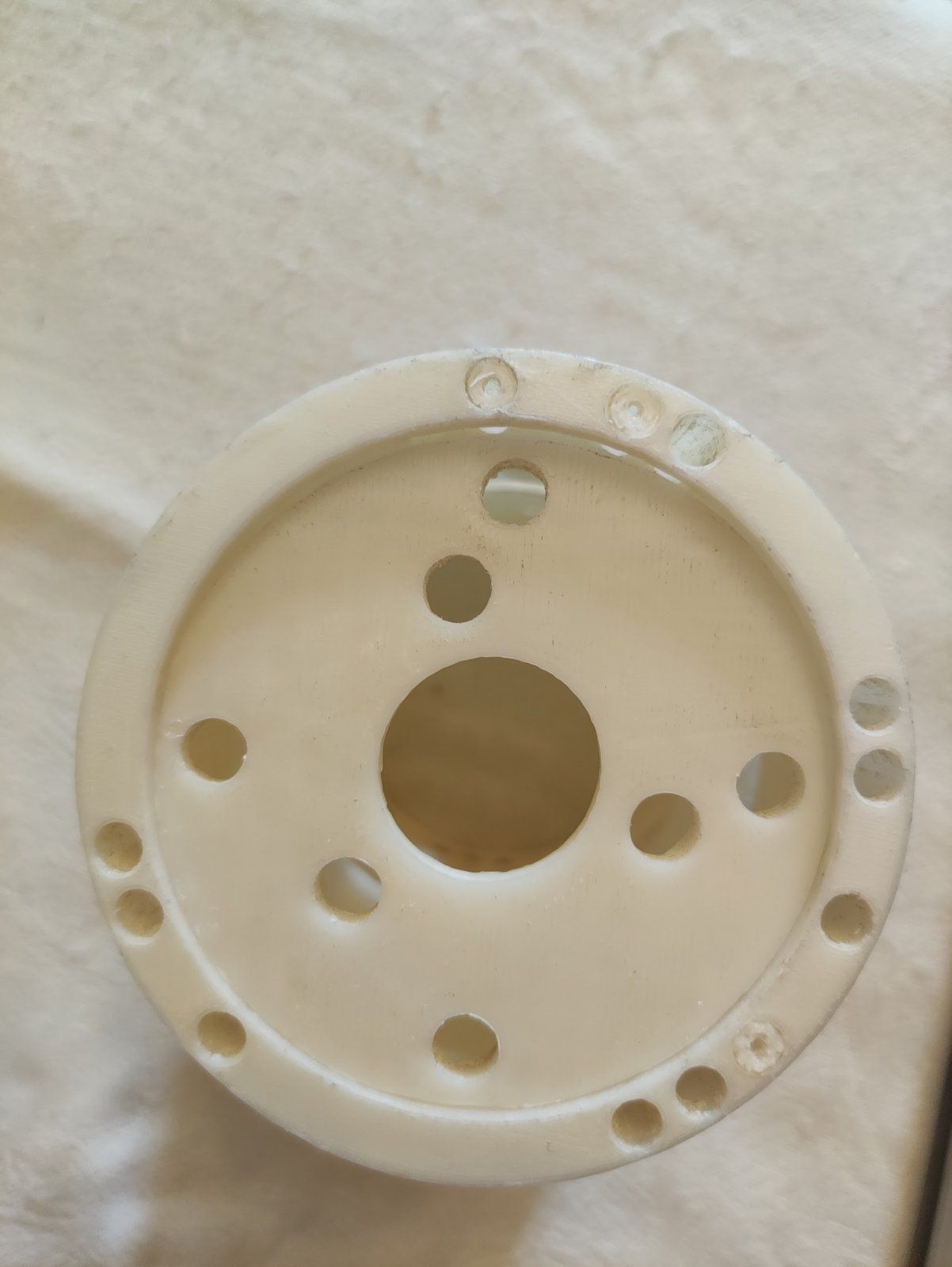

Свои "рисунки" в 2D я делаю в AutoCAD 2017, а в 3D для печати на 3D принтере рисую SOLIDWORKS 2016. Нужную мне часть нарисованного Автокадом я выделял, копировал в буфер, откуда копировал в Солидворкс, для печати ещё преобразовываю файлы программой Ultimaker Cura. Распечатав "статор" и "ротор" диаметром более 6 см, обнаружил, что при копировании в Солидворкс, эта программа восприняла окружности Автокада, как элипсы: вставляется, но не вращается. Зазор оставляю с каждой стороны по 0,2 мм, при повороте на 90 градусов появляются щели и нахлесты. То есть копировать нельзя, в Солидворксе надо всё перерисовывать с нуля.
Может кому поможет.
Почему в AutoCAD сразу в 3D не делаете? Если деталь уже продумана в 2D, то ее можно быстро в обьем переделать.
Я не смог Автокадом сохранить модель в формате .stl или .gcode, которые принимает 3д принтер на печать.
