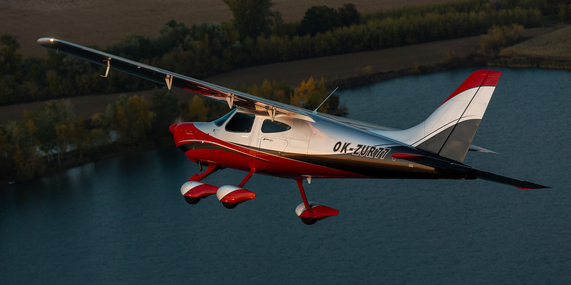

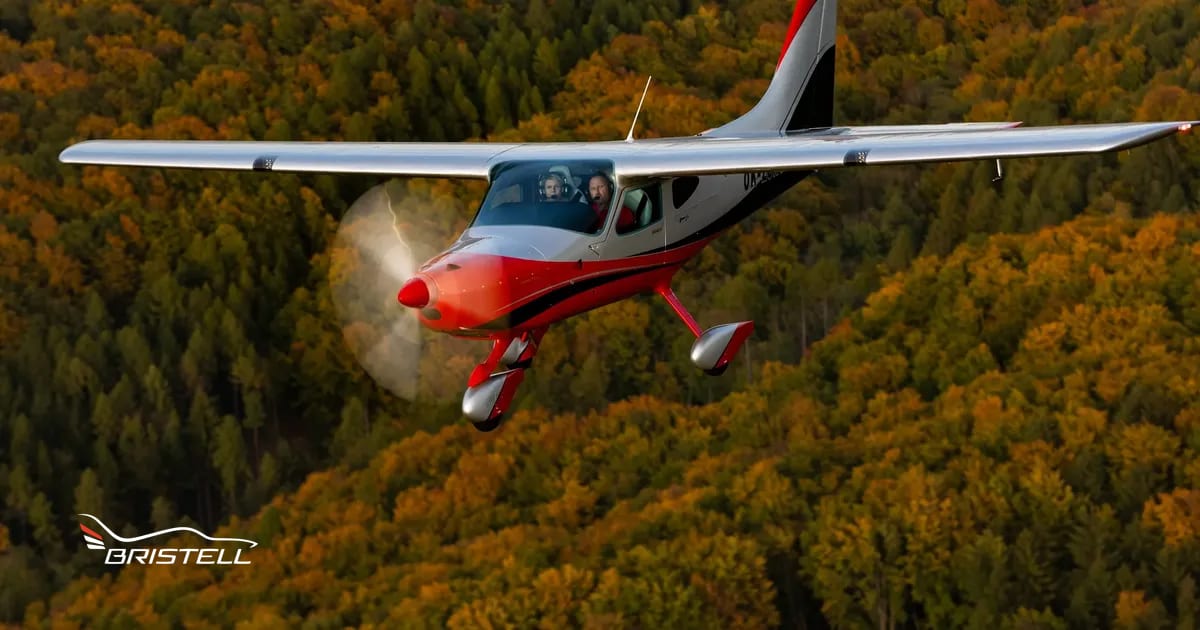

Самый современный металлический высокоплан по моему мнению сейчас это b8
Сможете такой сделать?
А зачем этот бристель делать. Если как вы сами сказали, хотят бристель купят китфокс. Да тряпочный, да с двухтактный моторчиком или автомотоконверсией, но недорогой и неприхотливый

Тут надо разделять чётко, чего хотят и чего берут.
Хотят цесну 172, новую, а берут старую.
Красивый, рациональный, но аэродромный самолёт.
Сможем. Но не сразу. Почти вся поверхность фюзеляжа - дюралевые панели двойной кривизны. Для изготовления таких нам надо доработать оснастку нашего прессового оборудования. Мы сейчас этим заниматься не будем за свой счет.
Нету там ни одной поверхности двойной кривизны, как и в А-32.
А если и есть, то из композита делают.

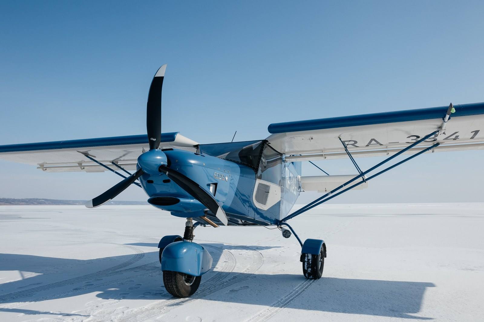

Ну да, берем конструкцию типа Скайрейнджера, немного увеличиваем его в размерах, делаем его с хвостовым колесом, двигатель весом 80-120 кг, что бы можно было какую нибудь конверсию повесить. Получится простой в обслуживании и ремонте самолет, не дорогой и понятный. Легко можно делать кит наборы для быстрой сборки. И обязательно складывающееся крыло, как на Китфоксе, чтобы можно было экономит на ангаре.
неа, трубко тряпко план не дешевый, это миф. металический будет стоить не сильно дороже, а продажная цена сильно выше.
там системы все одинаковые, управление, топливная система, шасси, приборы, педали, электрика.
силовая установка.
а консервную банку склепать не сложнее трубко тряпочной конструкции.
Неа, трубко тряпко план проще в сборке, в доставке, особенно в ремонте. Видел как с кита собирался скайрейнджер, клепать или там варить стальную ферму сильно сложнее. Дельталетная технология, скрутил крыло, чулок натянул и готово.

Насколько я понял, у Китфокс крыло не клепаное, обшивка не дюралевая. Хотя и не разборное крыло, возможно.
У Скай крыло разборное, конструкция почти дельтапланерная. Даже фюзеляж.
Все это замечательные самолёты, но не наш случай. Мы рассматриваем только клепаное дюралевое крыло.
Более того, нам ненамного сложнее сделать крыло свободнонесущее, с сужением, с механизацией передней и задней кромки. Т.е. геометрия крыла Москалева А.С. Это большое конкурентное преимущество. При проектировании просто масштабируем (уменьшим) имеющийся проект крыла. Но нужно будет добавить механизм складывания крыла.
Думаю, на А-32 спроса сейчас в России практически нет. Хороший самолёт, но дорогой. Технология изготовления понятна, в нем нет обшивок двойной кривизны. B8 ещё красивее, ещё быстрее, но ещё дороже. Только для хорошего аэродрома.
