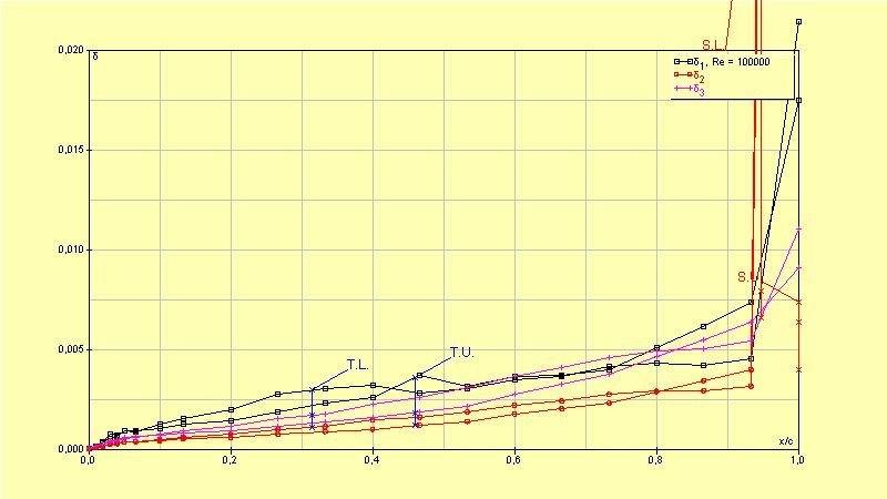

расшифруйте пожалуйста.
T.U. T.L. S.U. S.L. [highlight]L/D[/highlight] A.C. C.P.
Честно говоря, я пользуюсь не всеми данными этой программы.
Описание её было на итальянском языке.
Но кое что я отыскал в интернете и кое что причесал.
Из всего  Вам непонятного я использую [highlight] L/D[/highlight]. Это и есть аэродинамическое качество.
Хотел скинуть описание программы, что я нашел на русском языке.
Но её объем 3 МБ. Сюда не прикрепляется.
Мне просто лениво опять всё перечитывать.
Ничего в ней сложного нет, зато она считает во много раз быстрее остальных наиболее популярных программ подобного типа.
Вот кое что про :
T.U. T.L. S.U. S.L.
    39,8 КБ · Просмотры: 209
Да, с качеством я уже разобрался, а эти параметры не понял пока.
Что-то связано с числом Рейнольдса?

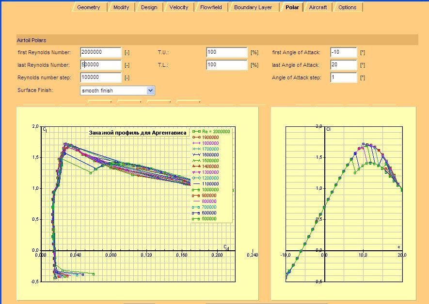

Вот побаловался с разными числами Рейнольдса.
Вводишь максимальное число, скажем 2000000, минимальное число, скажем 500000 и шаг изменения этого числа, кажем 100000.
Затем тыкаешь по кнопке [highlight]Analyze lt![/highlight] и практически мгновенно получаешь и картинку и кучу таблиц на каждое число Рейнольдса.
Могу скинуть описание программы на почту. Там 80 листов с картинками.
    97,1 КБ · Просмотры: 210

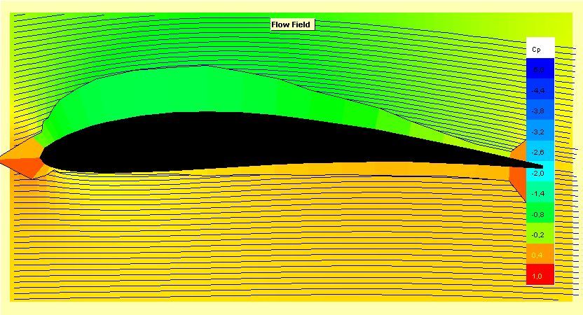

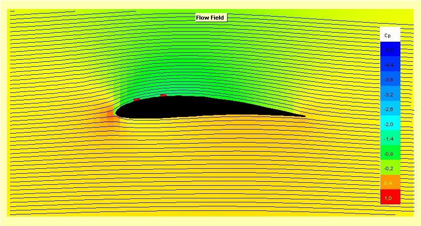

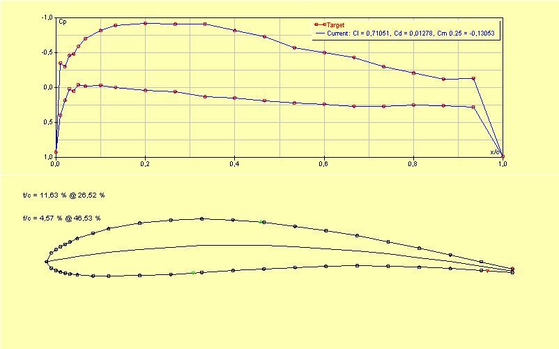

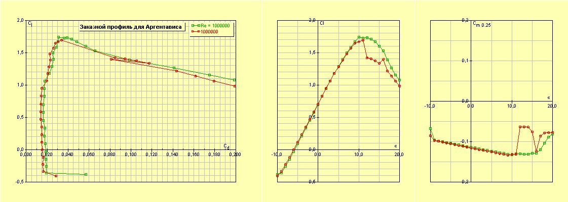

Ну вот прошел первый день Нового Года.
Сегодня промерил ранее изготовленный фанерный шаблон профиля Гетинген 528, который планирую  поставить на свой мотопланер.
Анатолий, если не затруднит проверьте пожалуйста ещё раз то что реально получилось в "дереве".
Шаблон в процессе обработки "напильником" и выглаживания контура потерял 1 мм на носке. Размеры снимал с существующей разметки, поэтому пришлось скорректировать все размеры по хорде, но на носке на длине 5мм добавил две координаты.
Для экрана можно изобразить эквивалентную конфигурацию в виде аппарата на воздушной подушке. Давление создаётся воздухозаборником с полощадью как щель перед крылом. Щель под юбкой   😎 как щель за крылом.

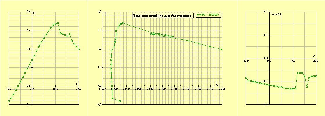

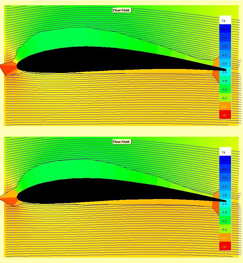

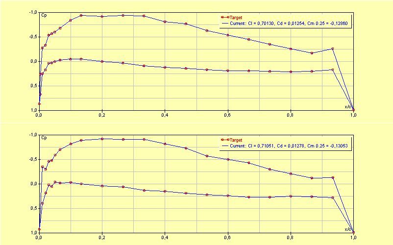

Сегодня промерил ранее изготовленный фанерный шаблон профиля Гетинген 528, который планируюпоставить на свой мотопланер.
Вот что получилось.
На первой картинке в верхней части исправленный профиль, а ниже тот прежний.
На второй картинке так же в верхней части исправленный профиль.
На третьей картинке на всех трех графиках зеленым цветом изображены характеристики исправленного профиля, а красным цветом прежний профиль.
    52,7 КБ · Просмотры: 204
    192,5 КБ · Просмотры: 203
    72,5 КБ · Просмотры: 212
Большое спасибо. Можно считать форму удовлетворительной.
По этому шаблону и буду работать дальше.
Вряд ли тут можно ещё что нибудь улучшить, но может ещё прогляжу.
Там ещё косяков хватит при изготовлении нервюр и приклейке к лонжерону.  Стапель нужно будет делать, но до этого пока далеко. Ещё работы с кабиной, управлением и шасси хватит до лета.

Меня озадачивает коэффициент С[sub]m0,25[/sub]
Есть графическая зависимость этого коэффициента от угла атаки, но вразумительного и однозначного ответа как использовать этот график я не нашел.
