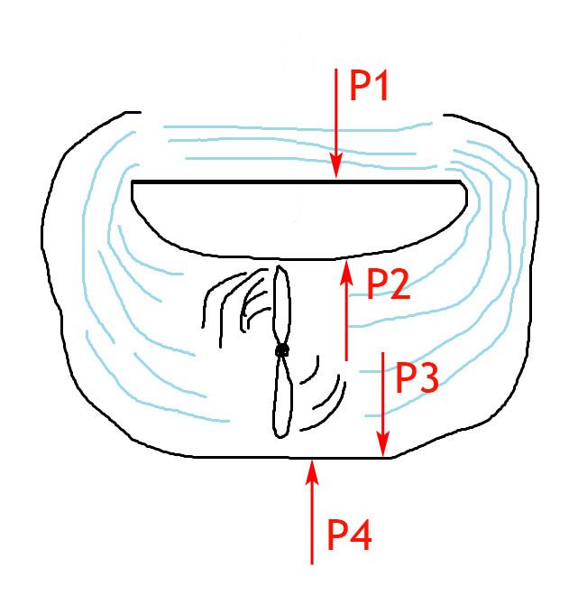

Нарисовал Бернуллелёт. Полетит ли? С нижней части скорость потока будет ниже чем с верхней. Воздух сверху будет засасываться струёй во внутрь, но это должно компенсироваться выходом избыточного воздуха назад вверх.
Не полетит. Во всяком случае, вертикально.
P1 и P4 - это то же самое, что дуть феном на плоский лист, только фен у нас замкнутый (как хорошая аэродинамическая труба). Р2 и P3, строго говоря, разные из-за центробежной силы - но если бы на их разности взлетел (только пришлось бы перевернуть) - это был бы интралёт. На самом деле где-то выше при поворотах потока есть другие центробежные силы и давления, которые эту разность уравновешивают. Легко проверить по законам сохранения: нет отбрасываемого вниз импульса - нет подъёмной силы.
А вот если двигать это горизонтально - полетит. Какая-никакая циркуляция и соответственно импульс (скос) создаются. Меркулов в своей популярной книжке про гидродинамику предлагал для создания циркуляции по Магнусу вращать не цилиндр, а сетку, окружающую его. Эффект тот же, а пространство цилиндра можно отдать под полезную нагрузку.
______________
Я вот здесь другой бернулёт рисовал - но он тоже не настоящий))
Смотря с какого этажа бросать. С первого не полетит, а с десятого ууух как разгонится и красиво шмякнется.

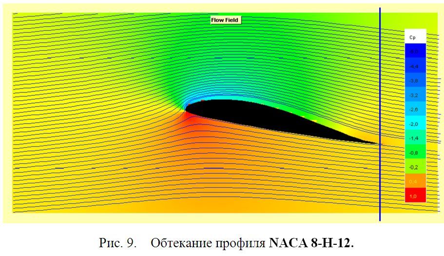

Эта Ваша мысль слетела случайно по незнанию, или Вы точно уверены в её правоте?
Вот Вам для осмысления картинка
А вот то, что написано про эту картинку.
По правую сторону от этой вертикальной черты отчетливо виден результирующий скос воздушного потока в соответствии с импульсной теорией.
По левую сторону вертикальной черты так же отчетливо видны зоны с пониженным давлением и повышенным давлением в обтекаемом воздушном потоке.
Эти конкретные величины давления всегда можно измерить при натурных продувках любых аэродинамических профилей.
Проинтегрировав эти силы давления по всему контуру аэродинамического профиля, получаем результирующую подъемную силу данного профиля.
На первый взгляд получается, что и импульсная теория, и теория Н. Е. Жуковского о природе подъемной силе верны и обе теории дают весьма точное значение самой подъемной силы.
Но возникает парадокс.
Если подъемная сила вызвана разницей давления по поверхности обдуваемого крыла (по теории Н. Е. Жуковского), то как быть со скосом воздушного потока за крылом, который вызывает такую же величину подъемной силы?
А если подъемная сила вызвана за счет скоса воздушного потока за крылом в соответствии с импульсной теорией, то почему тогда разница давления по поверхности крыла не оказывает в этом случае никакого вклада в подъемную силу крыла?
Заметим, что и разница давления по поверхности крыла, и сам скос воздушного потока за крылом реально существуют всегда и неразрывно связаны друг с другом, а вот подъемная сила приписывается либо разнице давления по поверхности крыла, либо скосу потока, как бы исключая противоположную причину версию возникновения подъемной силы крыла.

Опять же, видео поста 2. 820.
Скорость потока сверху ВЫШЕ скорости потока СНИЗУ. Следовательно, массы (!!!) воздуха займут объем за задней кромкой крыла РАНЬШЕ! А следовательно и выравнивание давления произойдет за задей кромкой крыла ЗА СЧЕТ ПЕРЕМЕЩЕННЫХ СВЕРХУ объемов воздуха.
ОЙ!! Это же закон Бернулли!!
