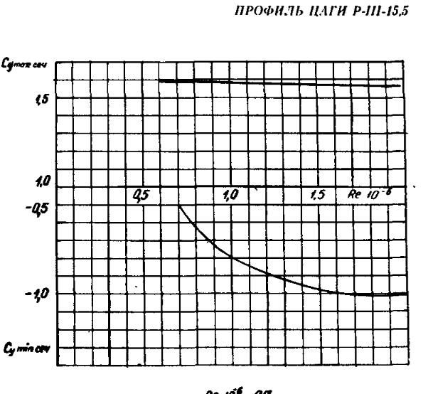

Профиль P-III (15,5%) Имеет:
1) Су =1.58( У Кашафутдинова)
2) 1.78 ? (У Кравцова) Скорость продувки V=40м/с
•  Число Рйнольдса Re=830 000
•  Давление p=1атм
•  TF=2.6
•  Размер модели 300*1500 мм
•  Удлинение = 5
Профиль P-III (15,5%) Имеет:1) Су =1.58( У Кашафутдинова) 2) 1.78 ? (У Кравцова) Скорость продувки V=40м/с•  Число Рйнольдса Re=830 000 •  Давление p=1атм•  TF=2.6 •  Размер модели 300*1500 мм•  Удлинение = 5
Во первых у Кашафутдинова приведен Су макс для крыла бесконечного удлинение.
Во вторых Су 1,58 получен при Re=1.37 млн. а у Кравца Су 1,78 при  Re=0,83 млн.
И наконец ,если смотреть на график зависимости Сумакс сеч от Re, то с увеличением Re Cу уменьшается.
    63 КБ · Просмотры: 188
Не волнуйтесь:для того,чтобы Суmax крыла был равен Суmax профиля,необходимым условием является равенство углов атаки по всему размаху,а также отсутствие фюзеляжа - в итоге,фюзеляж не убрать,а для выравнивания углов атаки по размаху потребовалась бы нелинейная крутка крыла.
Поэтому,для расчета минимальных скоростей смело уменьшайте Су на любую потолочную величину:правда жизни победит и в летных испытаниях определятся реальные аэродинамические характеристики аппарата...если правильно обработать результаты полетов.
