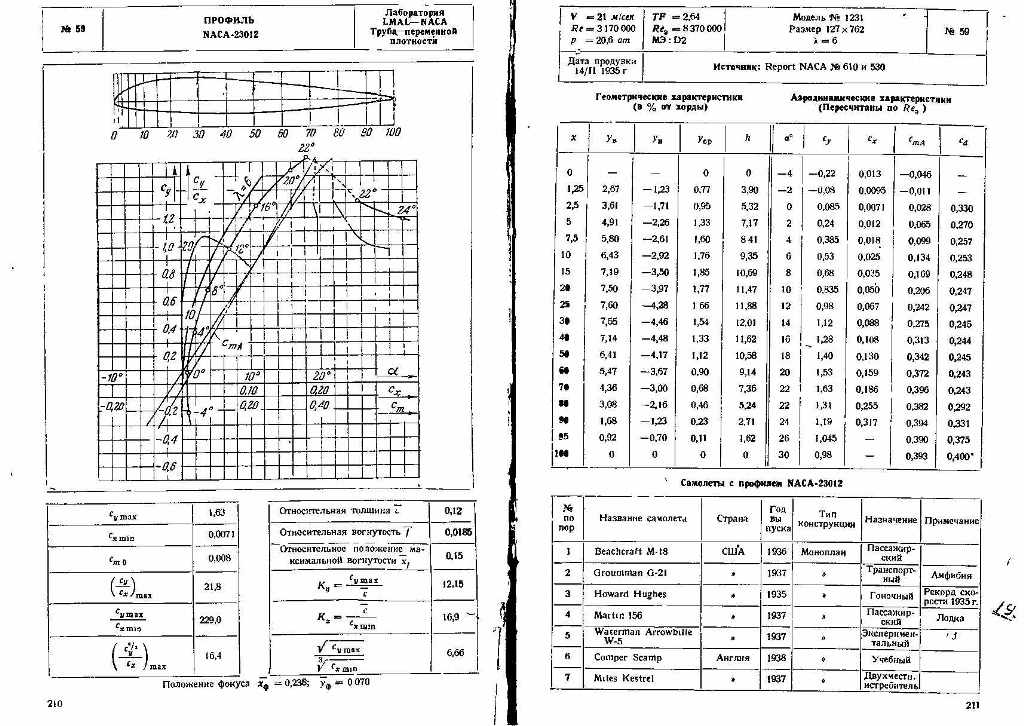

Очень нужна информация по профилям
NACA 4412    NACA 4415     NACA 4418
NACA 23012  NACA 23015   NACA 23018
Координаты есть, нужны данные по продувкам

В приемлимом виде нету,  это раз.  во вторых 18 % точно нет
Не надо меня учить и тыкать в книжку. Откройте для начала сами ее!  Что мне надо-ни хрена там нет.Есть у А.С. Кравеца-но не по все перечисленным
Вот так достаточно(К примеру!)
Например четко написано, что применив 12% NASA 23012 при Ре таком то, на крыле с удлинением 6, получен СРЕДНИЙ КОЭФИЦИЕНТ подъемной силы по всему крылу равный 1.63. Серия P отдыхает.

Тролль,а где ты такой Ре возьмёшь?С другой стороны,продуй серию Р на таком Ре,будешь удивлён.В этой книге есть методика пересчёта профилей на разные Ре,попробуй сравнить.
На что стоит действительно смотреть,так это на свои реальные Ре,получаемые при твоей хорде на скорости сваливания и чуть ниже,и на максимале.Исходя из них и смотреть.
Обратите так же внимание на характер кривой Су по альфа на закритических углах у P серии и NACA 230
У 12 % Сумак 1.63 на 22 град, потом падает  вниз. 0.98 на 30 град. При увеличении относительной толщины падение получается более пологим, но несколько падает и Су макс

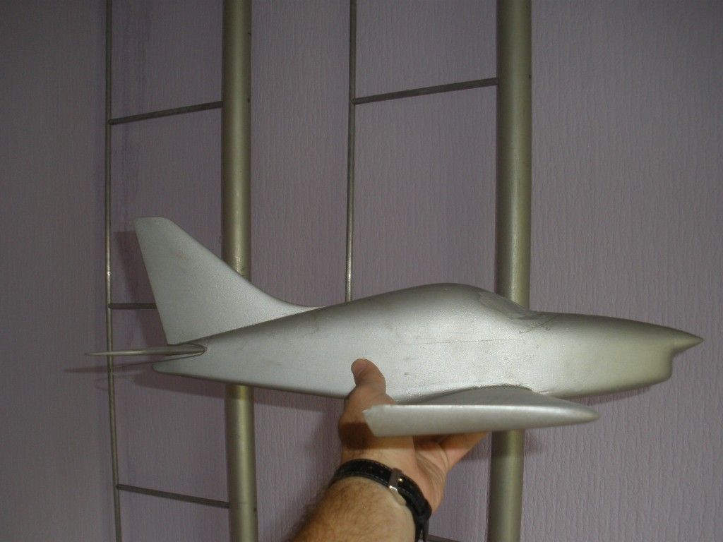

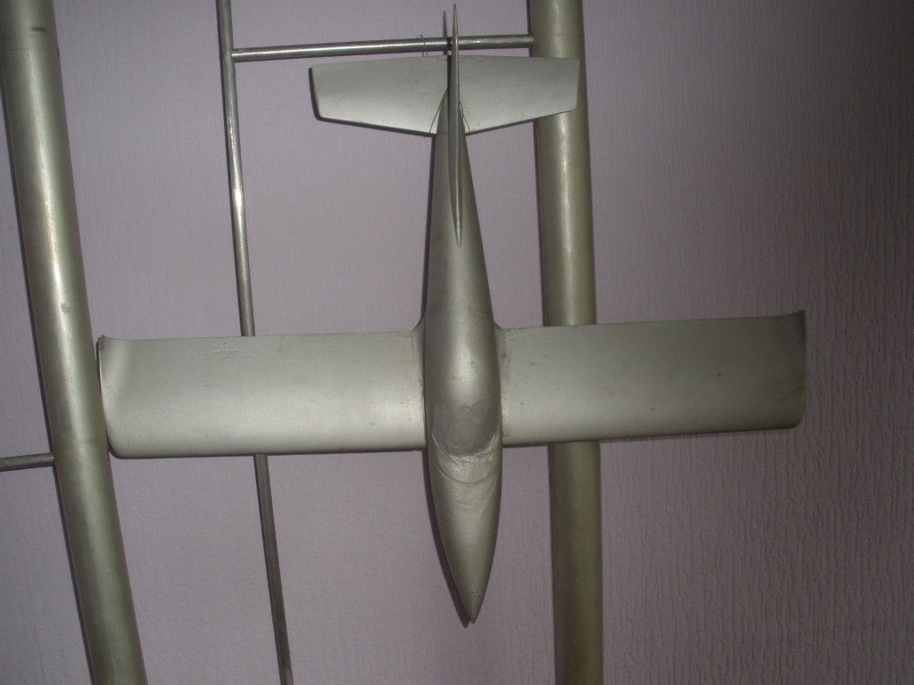

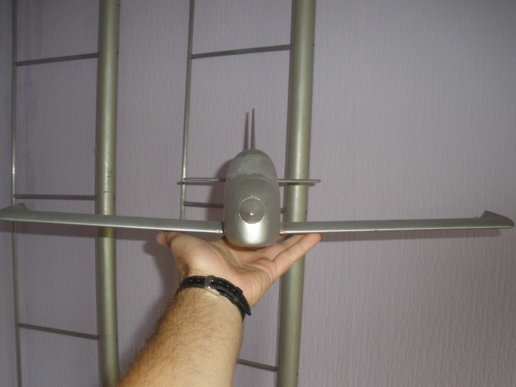

вот такой вот самолет, геометрия постоянно скачет в зависимости от хорды так как с профилем не определился. На фото деревянная модель 1-к 10
размах 6м, хорда  1 м. Просто для полетов. Вес 115 кг(влезу!)

вот такой вот самолет, геометрия постоянно скачет в зависимости от хорды так как с профилем не определился. На фото 1-к 10
