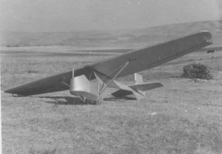

На планере БРО-9  с открытой кабиной гондолой, хвостом фермой и крылом с удлинением 5,7 было достигнуто качество 14. Профиль  NASA 4312. КАК???

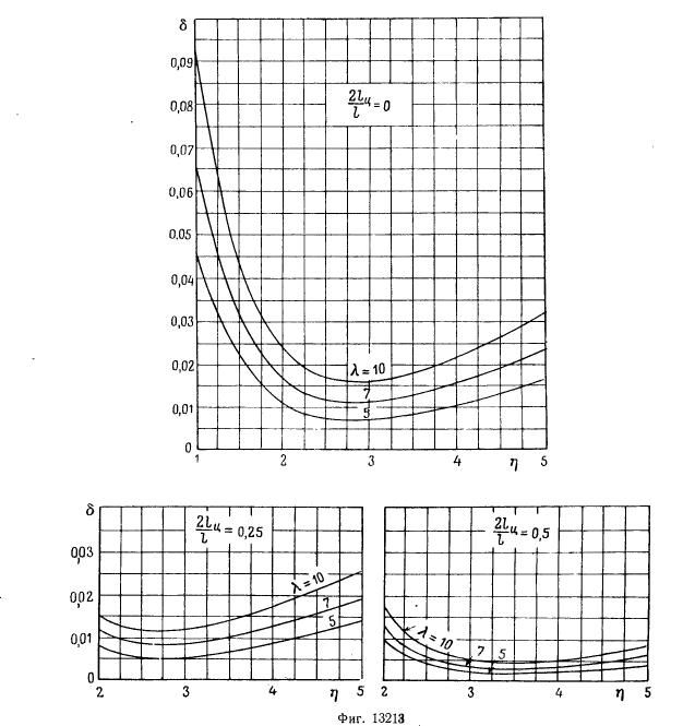

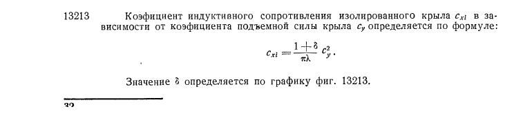

Владимир Павлович, качество 14 на Планере БРО-9, это правда? Удлинение 5.7 всего. И на сколько примерно упадет Сх крыла при максимально подъемной силе крыла при увеличении удлинения с 5 например до 6?(площадь одинакова и профиль)
Вряд ли:думаю,замер был не вполне корректным - в 12...12.5 могу поверить.

На сколько примерно упадет Сх крыла при максимально подъемной силе крыла при увеличении удлинения с 5 например до 6?(площадь одинакова и профиль)

То что я написал про давление очень важно, но понятно не всем. Вортман создавал свои профили не наощупь, а добивался  примерно равного давления вдоль хорды. Это обеспечило индуцирование вертикальных скоростей в большой массе воздуха и сильно уменьшило индуктивное сопротивление. Вортман также понимал, что мерить в трубе бессмысленно, она отсекает поле и мерил прямо в полете.
