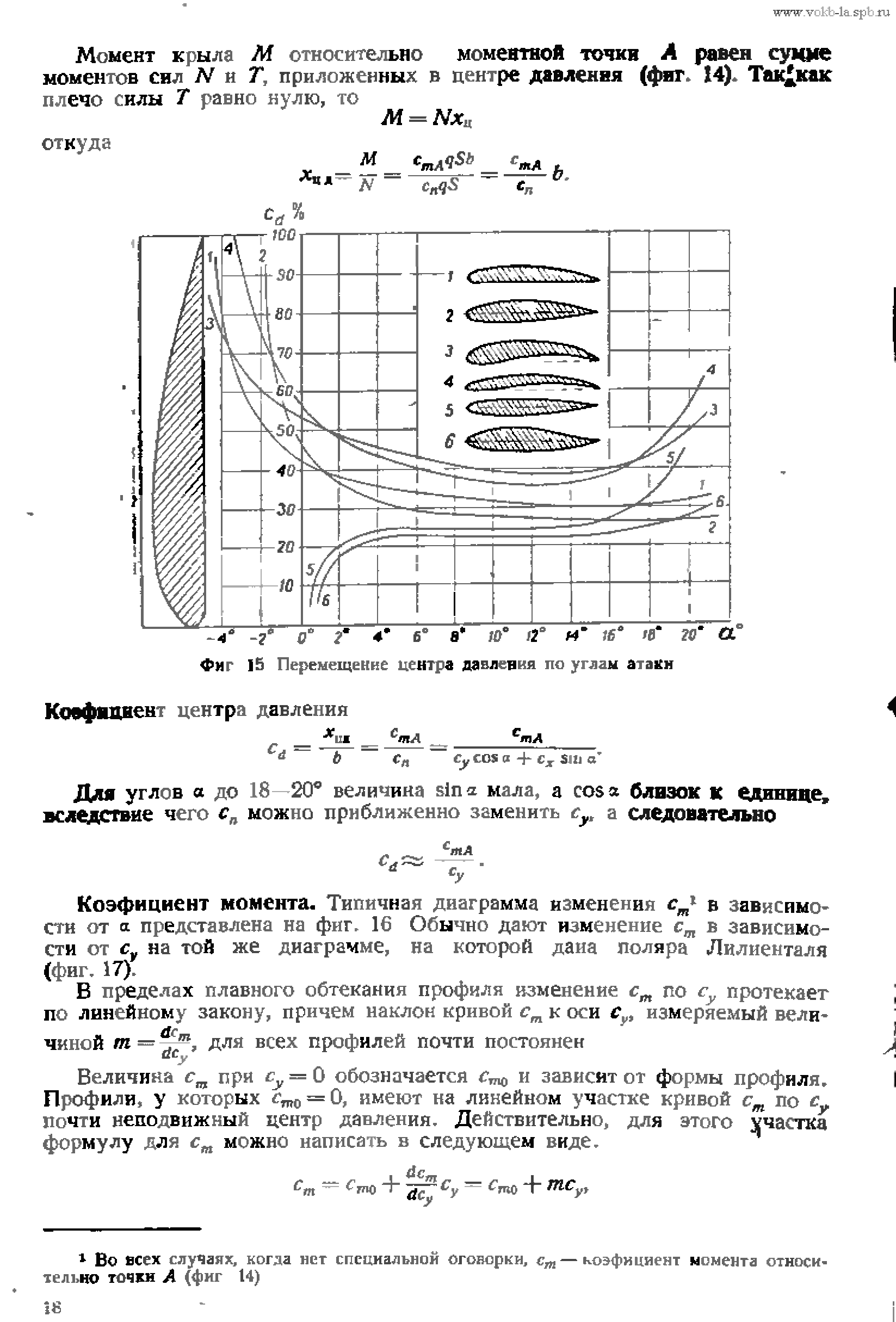

А из аэродинамики  у вас нет  никаких других причин , почему фокус у симметричных и S-образных профилей не перемещается при изменении угла атаки ?  Вот например на графике зависимости Cd от угла атаки  эти профиля выделяются среди других по своим свойствам ..
Картина Репина "Приплыли". Фокус, милейший, на то и фокус, что, в отличие от центра давления, никуда не перемещается при изменения угла атаки в равной степени на симметричных, несимметричных и остальных профилей.
Признаться, при всем скепсисе к вашей квалификации, подобной дремучести не ожидал.

Ковыряйтесь Владимир Павлович хоть в заднице   на здоровье, речь шла о Cd  и скан страницы о том же..Думал про постоянство момента в фокусе , а в итоге написал что написал..Я про вашу квалификацию ни грамма не сомневался , а вот про постоянный пикирующий   момент Мо промолчали.. Как же так ?  Имеете ветку для ликбеза , отвечаете на вопросы  для всех желающих,  а тут запаслись попкорном и   на вопрос про Мо отмолчались?  Дискриминация ? Или правда не знали про пикирующий Мо у не симметричных  ? Тут один КТН , уважаемый и известный вам честно отстаивал своё мнение про кабрирующий Мо , пусть ошибочно  , но защищал зато честно и яростно.. :-?
Пока путаетесь в понятиях фокуса и ЦД, отвечать на ваши вопросы равнозначно следованию присказки: "Один дурак может назадавать столько вопросов, что и сто мудрецов не смогут на них ответить". Оговорюсь, что данная присказка касается не Вас, но сложившейся ситуации - поэтому определение не принимайте на свой счет. Просто, приводить доводы, заранее понимая, что они будут истолкованы неверно - глупо, согласитесь. Без понимания того, что говорим на одном языке, вести сколь-нибудь содержательный спор невозможно.

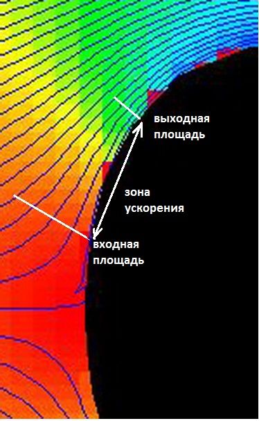

В одной из веток у нас с Анатолием завязался диалог о роли закона Бернулли в создании подъёмной силы при обтекании крыловых профилей. Дискуссия была не по теме, поэтому было решено перейти в эту ветку.
Анатолий признаки соблюдения этого закона отрицает и появление перепадов давления связывает только с влиянием центробежных сил при изменении направления движения, а так же отрицает и то что перепады давления это так сказать побочный продукт процесса, а подъёмная сила возникает. лишь благодаря отбрасыванию некой массы воздуха.
В связи с чем я приготовил скрины видео обтекания профиля в трубе со струйками дыма.
Это видео скорее всего все видели. Ссылки у меня нет. Кому надо найдут  на ютубе. У меня видео сохранено на компе с него я и снимал скрины.
Но для начала выставлю фрагмент рисунка обтекания сверхтолстого профиля который выставлял Анатолий.
    43,4 КБ · Просмотры: 249
Вырезал и увеличил я, чтобы показать струйки, в которых изменяется давление и скорость по закону Бернулли.
Здесь видно, что давление на входе где скорость минимальна и максимальное сечение максимальное. Условная стенка условной трубки Бернулли образуется соседней выше лежащей трубки. где происходит этот процесс, прижимается к поверхности профиля внешним динамическим давлением.
В результате ускорения в зону пониженного давления поток в трубках приобретает кинетическую энергию и огибая профиль благодаря своей массе получает центробежную силу которая стремится оторвать трубку, благодаря чему давление понижается ещё больше, а нарастающее динамическое давление в направлении перпендикулярном поверхности придаёт дополнительный импульс к ускорению потока в трубках вблизи профиля.

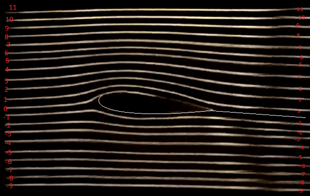

Вот первый с нулевой подъёмной силой.
Для удобства восприятия, я пронумеровал слои от нулевого который падает на центр лобика, и вверх со знаком плюс 11 слоём, и вниз со знаком минус 9 слоёв. так они все и будут обозначаться в дальнейшем
    59,7 КБ · Просмотры: 238
По огибанию струек дыма видно, что динамическое давление на передней части лобика распространяется на значительное расстояние. Причем вверх и вниз даже больше чем вперёд, вызывая отклонение струек от прямой линии.

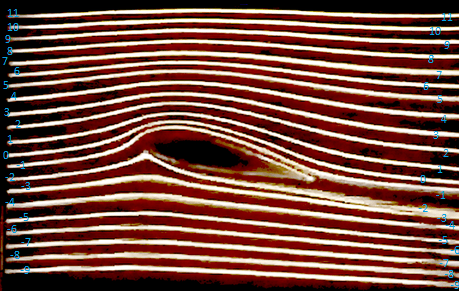

Вот второй кадр с небольшим углом атаки.
    85,2 КБ · Просмотры: 242
Изображение немного осветлил, чтобы проявить профиль. Он здесь симметричный.
Здесь из-за повышения давления под профилем, и увеличившимся на лобовой части, струйка -1 отклонилась вверх и перешла на верхнюю сторону.
Струйка -2 испытывает сильное торможение, что свидетельствует о том, что динамическое давление растёт.

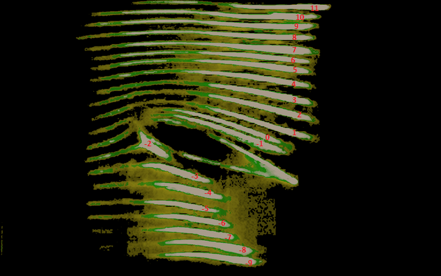

Вот следующий пунктирный
    58,3 КБ · Просмотры: 230

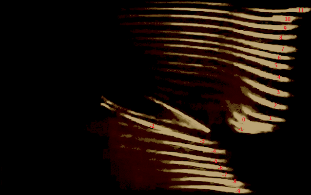

Здесь видно, что слои 1,2,3 получили наибольшее ускорение, а 1 больше всех, если судить по длине пути следа.
А ведь все они вышли из дымового устройства одновременно.
Нулевой и -1 слой, из-за близости к профилю, и влияния вязкостного сопротивления, получили ускорение немного меньше чем вышележащие.
Здесь также видно, что эти три слоя 1,2,3, как бы зажаты между стопкой верхних слоёв, которые своей массой и инерцией препятствуют расширению канала для этих слоёв, что вынуждает их ускоряться, благодаря чему и понижается давление над профилем.
В то же время видно, как самый затормозившийся слой -2 расширился, и почти вся его кинетическая энергия перешла в сжатие и повышение давления.  Здесь трубка Бернулли имеет самое большое сечение, давление максимально, а скорость минимальна.
Это давление тормозит и заставляет отклоняться от траектории нижележащие слои  тем менее, чем дальше они находятся от зоны влияния.

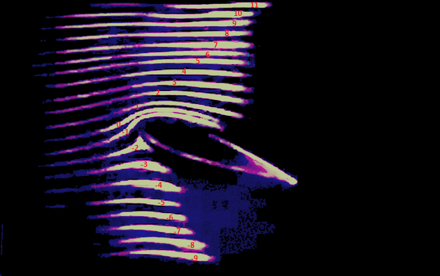

Вот следующий  третий кадр.
    56,4 КБ · Просмотры: 229

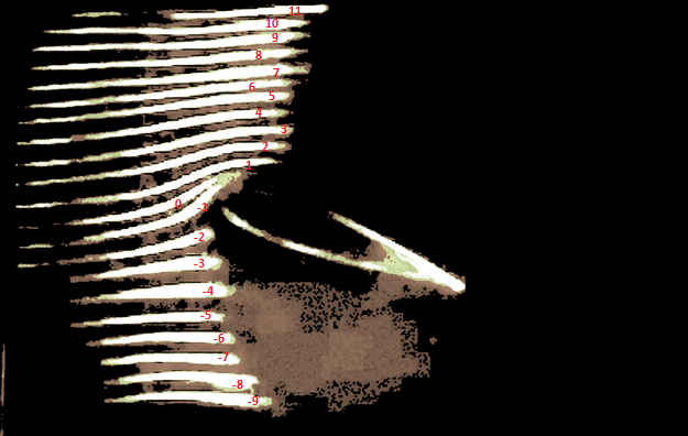

Здесь видно всё то же отставание  слоёв -1 и 0 из за вязкостного сопротивления, а слой -2 сильно отстаёт от остальных нижележащих слоёв, чему способствует та же вязкость и трение о профиль.

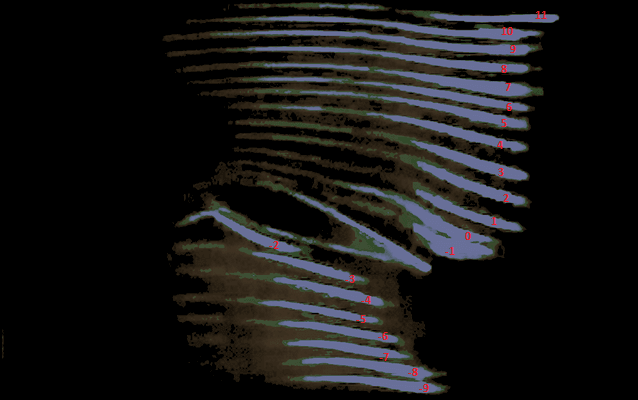

Следующий четвёртый
    35,3 КБ · Просмотры: 242
Здесь нулевой и -1 слой начинают отрываться от поверхности и видимо появляется какая то турбулентность. О чем говорит расслоение слоя -1
слой -2 так же отстаёт от остальных как самый заторможенный, но вязкость и давление нижних слоёв увлекает его продолжать движение.
