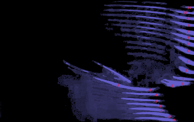

Профиль крыла
Здесь слои -2 и -3 сливаются в один, что видно и на последнем кадре.

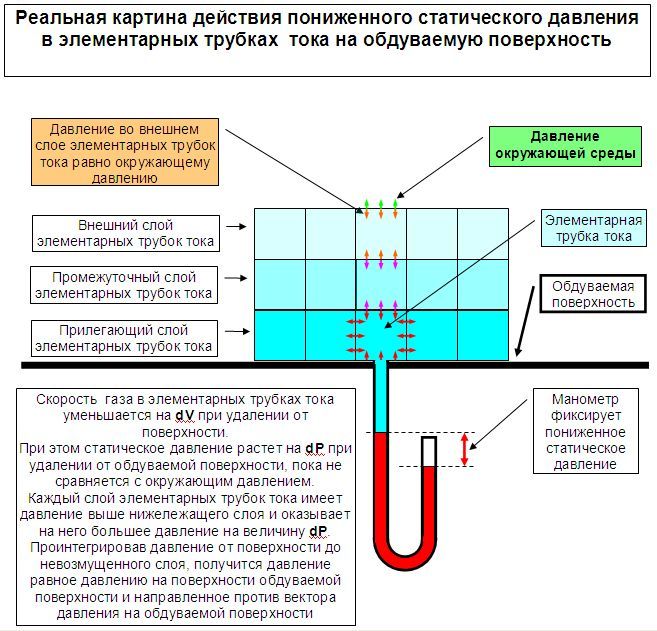

И уже в который раз я объясняю Вам,  что давление у поверхности обдуваемого тела ни коим образом не связано с законами Бернулли, поскольку место законам Бернулли в замкнутой трубе с жесткими стенками а не в открытом хотя бы с одной стороны пространстве.
Всё, на что способно измененное давление у поверхности обдуваемого тела будет скомпенсировано до нуля внешней средой.
Еще раз взгляните на картинку где изображены фронты давления совпадающего с давлением в невозмущенном пространстве.
С точки зрения Бернулли замучаетесь дым глотать в попытках объяснить почему этот фронт проходит [highlight]именно через точки[/highlight] в которых отсутствуют центробежные силы.

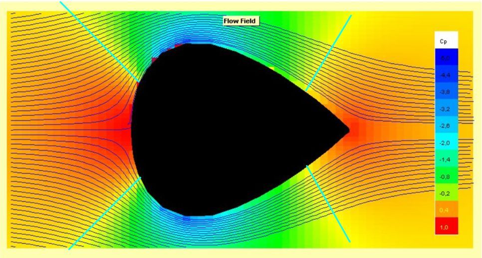

Помещаю опять свою картинку из другой темы.
Для вновь подключившихся к этому вопросу объясню картинку.
Скрин  взят из серьезной программы по расчету процессов при обтекании различных профилей.
Программа дает очень приличную сходимость расчетов с реалиями.
На картинке изображены линии тока и цветом обозначены давления не только у поверхности как это берут на заметку все приверженцы бернуллевской теории, но и далее от поверхности.
Сбоку на картинке есть цветовая шкала на которой указаны давления в неком относительном измерении.
Голубыми линиями я указал те фронты где давление равно давлению в невозмущенной среде.
Очень отчетливо видно, что эти фронты проходят через точки когда меняется направление изгиба траектории струек и где центробежные силы равны нулю.
Обычно такие картинки никто и никогда ни в каких учебниках не приводил.
Там, на картинке, также можно увидеть, что давление убывает по мере удаления от поверхности обдуваемого тела.
И по поводу этого я так же приводил свою картинку.
Вот только на неё все смотрели и не поняли, что это было показано поперечное сечение трубок тока в неком поперечном сечении обдуваемого потока.
Проще можно сказать, что направление движения воздуха перпендикулярно плоскости рисунка.
    100,2 КБ · Просмотры: 237
    97,9 КБ · Просмотры: 222

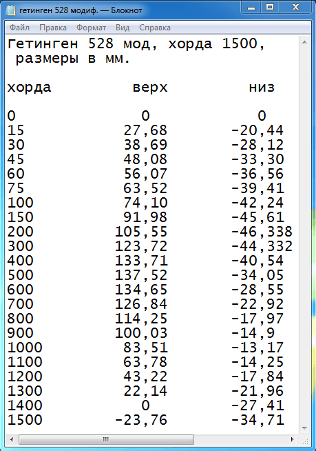

Я вот тут перепечатал свои координаты на Гетинген 528.
Сможете проверить в своей программе?
    16,7 КБ · Просмотры: 273

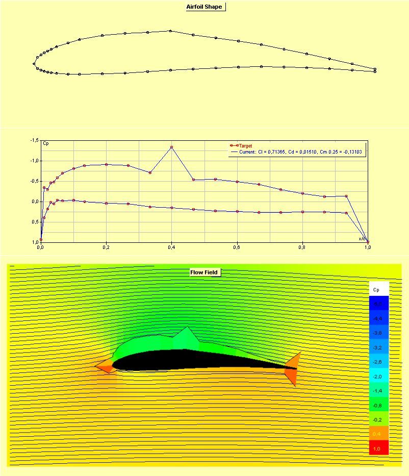

У Вас закралась ошибка в точке на верхней дужке на хорде 600 мм.
Пока так выглядит этот горб.
    130,3 КБ · Просмотры: 231

Да поменял местами цифры.  Бывает у меня такое почему то. Иногда и буквы не в том порядке пишу. Там должно быть 134,65.
Да и соседние слегка провалены. Похоже это результат округлений последних цифр при пересчётах или влияние этого горба.
Похоже и на лобике первую нужно цифру поменять, но только на сколько? Подкорректировать можно? На длине 15 мм 27, 5 подойдёт?
Табличку выше исправлю.
