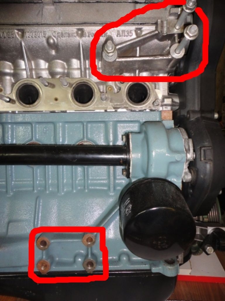

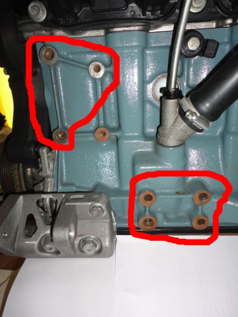

Кронштейны подвески двигателя крепятся к блоку двигателя на штатные места.
С одной стороны:
    100,6 КБ · Просмотры: 218
... спасибо за ответ. Четыре точки крепления к картеру дают возможность применять данный двигатель в самолетах как в тянущем так и в толкающем варианте. С вариантом подкосной моторамы. Для дельты оптимально использовать две нижних точки плюс третью где-то в районе промежуточного картера.
С уважением.
Так же думал заложить в картер редуктора точку опоры силовой установки, но потом всё же отказался от этого. Штатные места крепления двигателя понравились больше.

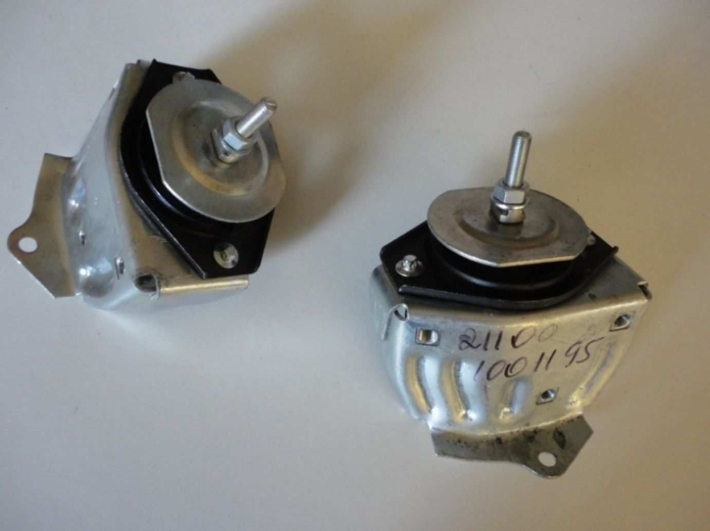

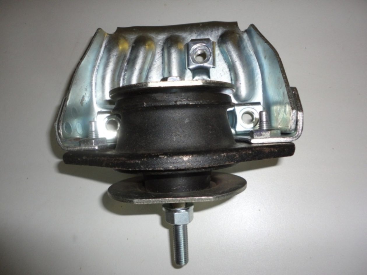

Так нижние кронштейны опираются на "родные" ВАЗовские опоры двигателя. Номер по каталогу 2110-1001204. Эти кронштейны воспринимают горизонтальную нагрузку, а "родные" опоры прекрасно с этим справляются.
Кронштейнов ещё нет, готова только оснастка для литья.
Кронштейны литые, из авиационного сплава 30ХГСЛ.
Для стенда приобрёл подушки опор в сборе с кронштейном, удобно для крепления к стенду:
    85,8 КБ · Просмотры: 245
Горизонтальную нагрузку воспринимают верхние кронштейны крепления. Кронштейны так же литые, из материала АК7Ч.

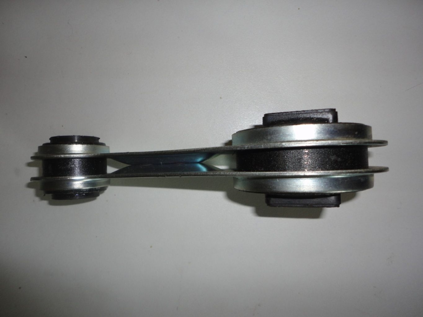

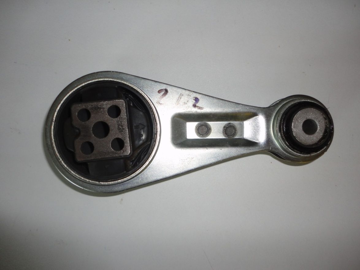

С моторамой Летательного Аппарата верхний кронштейн крепиться через ВАЗовскую штангу 2112-1001300:
    76,9 КБ · Просмотры: 189
