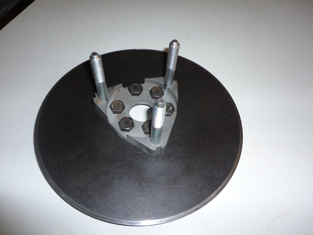

Фланец крепления воздушного винта и ступица воздушного винта.
    78,3 КБ · Просмотры: 196

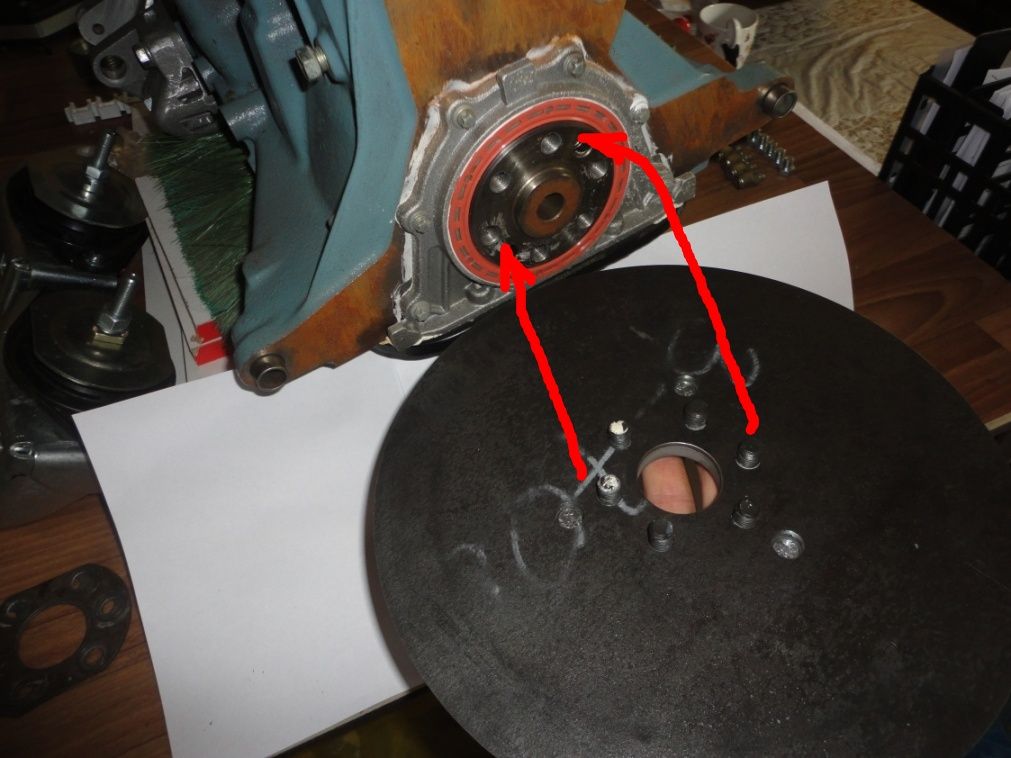

Фланец крепиться через маховик болтами к коленвалу двигателя.
и есть еще место для гайки ?!?
а можно фото со стороны двигателя без венца ? я может что-то пропустил...
Хорошо, завтра фото сделаю. Крепление фланца к коленвалу производится "родными" болтами крепления маховака к двигателю.
А как крепится муфта к фланцу ? Болт+гайка насквозь ?
Масса с "венцом" 1,869 - 1,879 кг.
А не мало ли будет 1.9 кг для маховика ? Есть ли на моторе гаситель колебаний коленчатого вала в виде второго "маховика" с противоложной к маховику стороны коленвала ?
Вес "родного" маховика 6,4 кг.
В нашем случае в качестве "маховиковой" массы работают массы следующих деталей : маховик, два фланца эластичной муфты, сама эластичная муфта, оба вала редуктора, фланец крепления воздушного винта и сам воздушный винт. Правильно?
В килограммах это будет выглядеть так : 1,87(маховик)+0,483(фланец)+0,730(фланец)+0,883(ведущий вал)+1,525(ведомый вал)+0,587(фланец крепления воздушного винта)+эластичная муфта(не взвешивал, примерно 1 кг)+ воздушный винт (так же не взвешивал, примрно 4 кг) = 11,078 кг.
Так что думаю с весом "маховиковой" массы проблем быть не должно.
Маховик один, второго нет.
... теперь ясен ход Ваших мыслей (только отечественные детали, что в общем-то и правильно). Возникают некоторые вопросы. Не мал ли заход уса эластичной муфты в паз фланца? Какие подшипники будут использоваться в редукторе? :-?
С уважением
Стыковочные размеры фланца я просто скопировал с размеров фланца эластичной муфты автомобиля ВАЗ "Шевроле - Нива". Глубина паза фланца 3 мм. Посадка получилась "плотненькая", так что думаю всё нормально. Увеличение паза приведёт к увеличению габаритов и веса детали.
Подшипники выбрал радиально - упорные лёгкой серии. Со стороны приложения нагрузки на валах стоят подшипники 36207, с противоположной стороны подшипники 36206.
Выбор подшипников производил скорее по их габаритам, чем по каким либо другим параметрам. По нагрузкам запас огромный.
