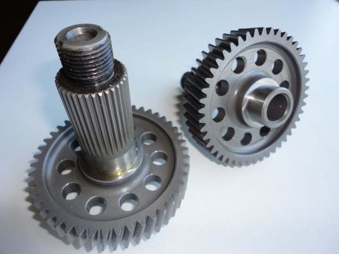

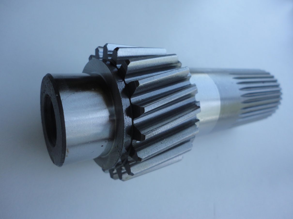

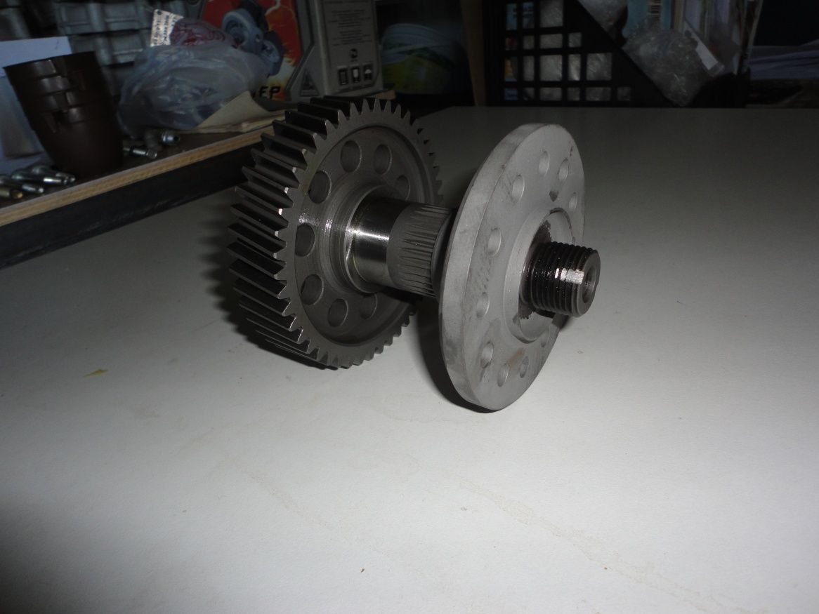

Производство силовой установки на базе двигателя ВАЗ 21126.
Шестерня ведущая. Материал сталь 20ХГНМ. Масса 0,880 - 0,885 кг.
    68,4 КБ · Просмотры: 186

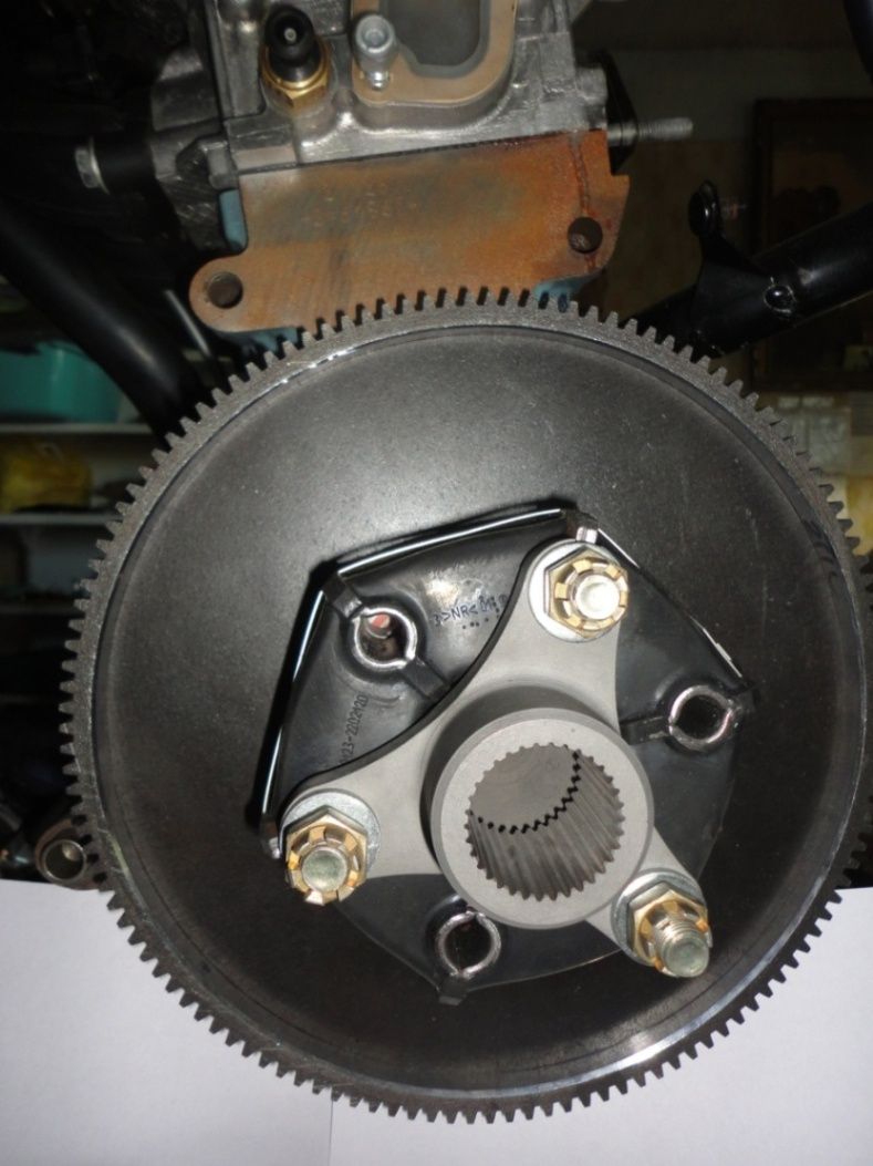

Доброго времени суток!  ... ура! производство движется. Фото реальных деталей, тому самое объективное подтверждение. В связи с появлением конкретных снимков отдельных деталей, если это возможно, покажите хотя бы эскиз сборочного чертежа. Крепление маховика, переходной картер с демпфером, редуктор с фланцем крепления винта.
С уважением.

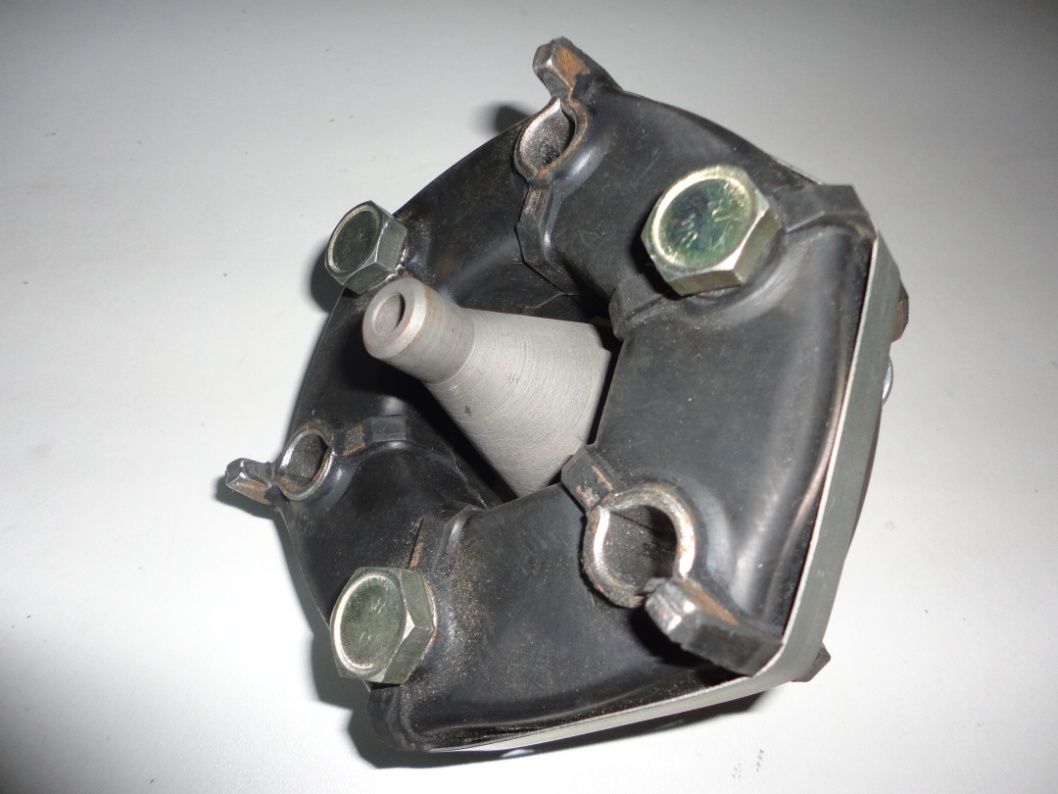

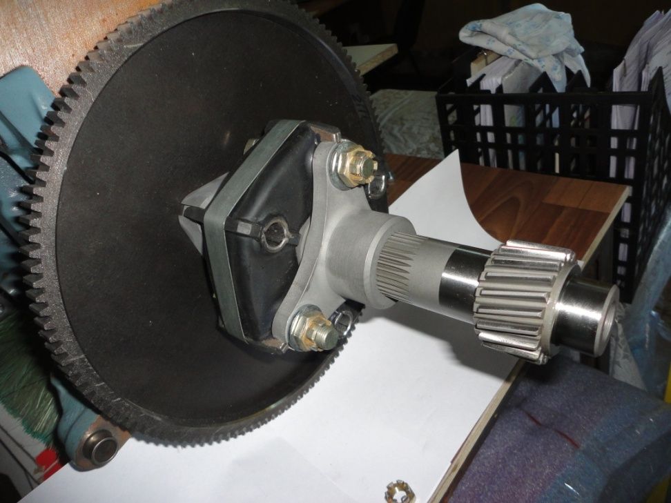

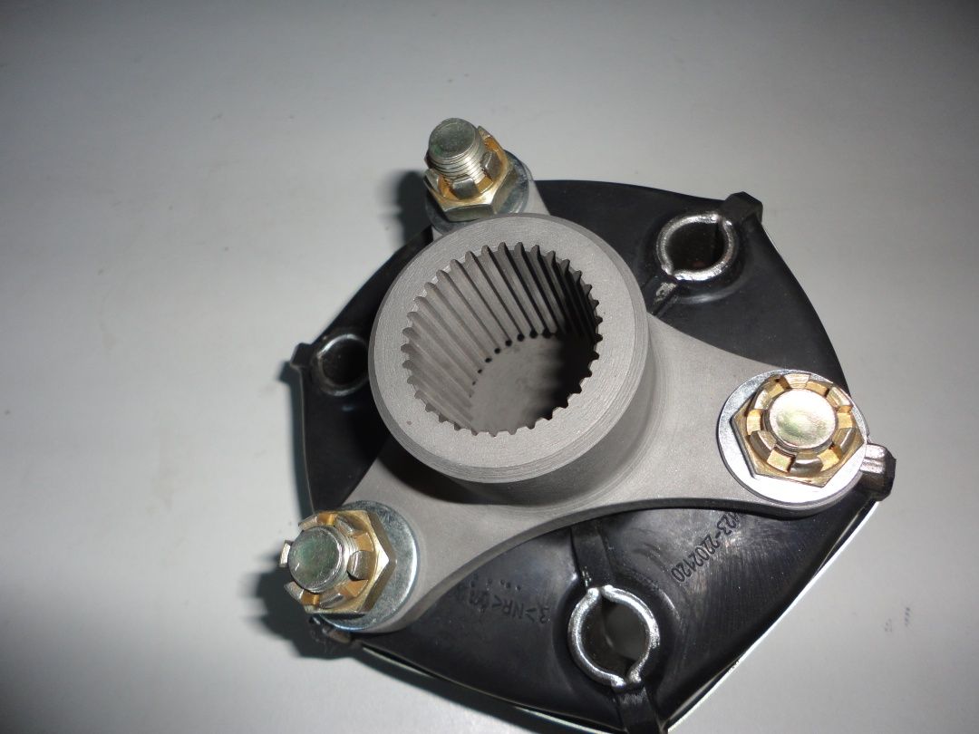

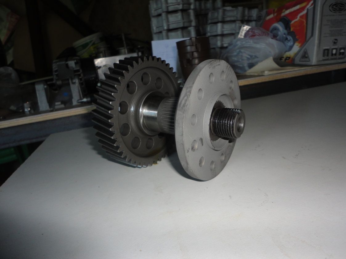

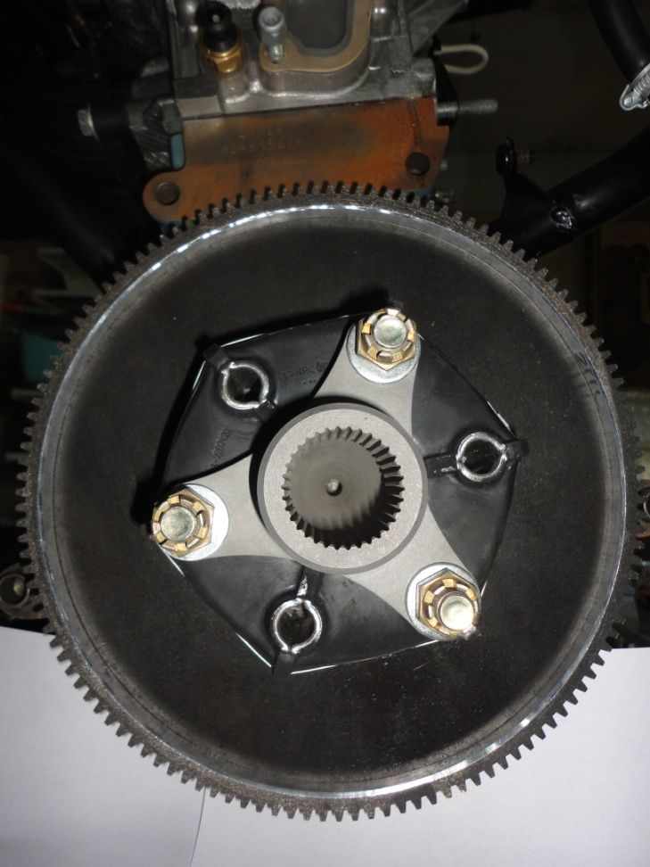

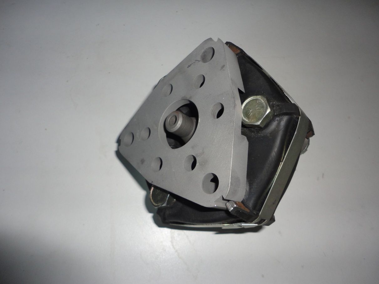

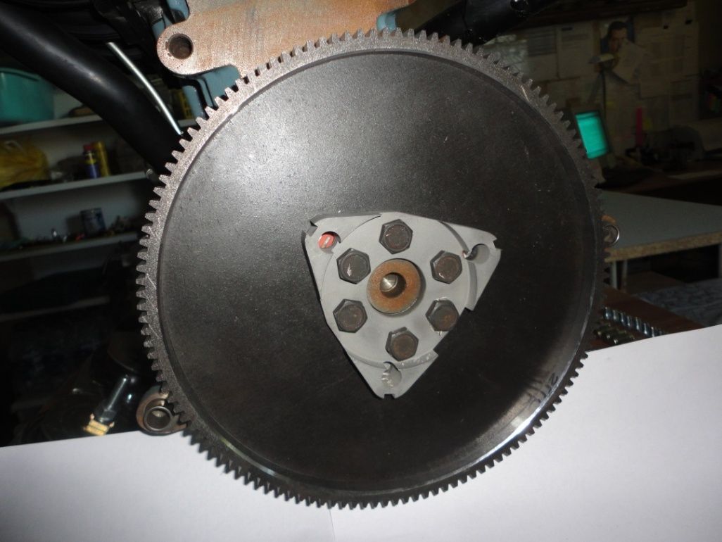

  Попробую на фотографиях показать конструкцию редуктора двигателя.
В качестве демпфера используется эластичная муфта карданной передачи автомобиля ВАЗ "Шевроле - Нива".
С одной стороны к эластичной муфте крепится фланец с центрирующим концом. который в свою очередь вставляется в отверстие коленвала двигателя.
