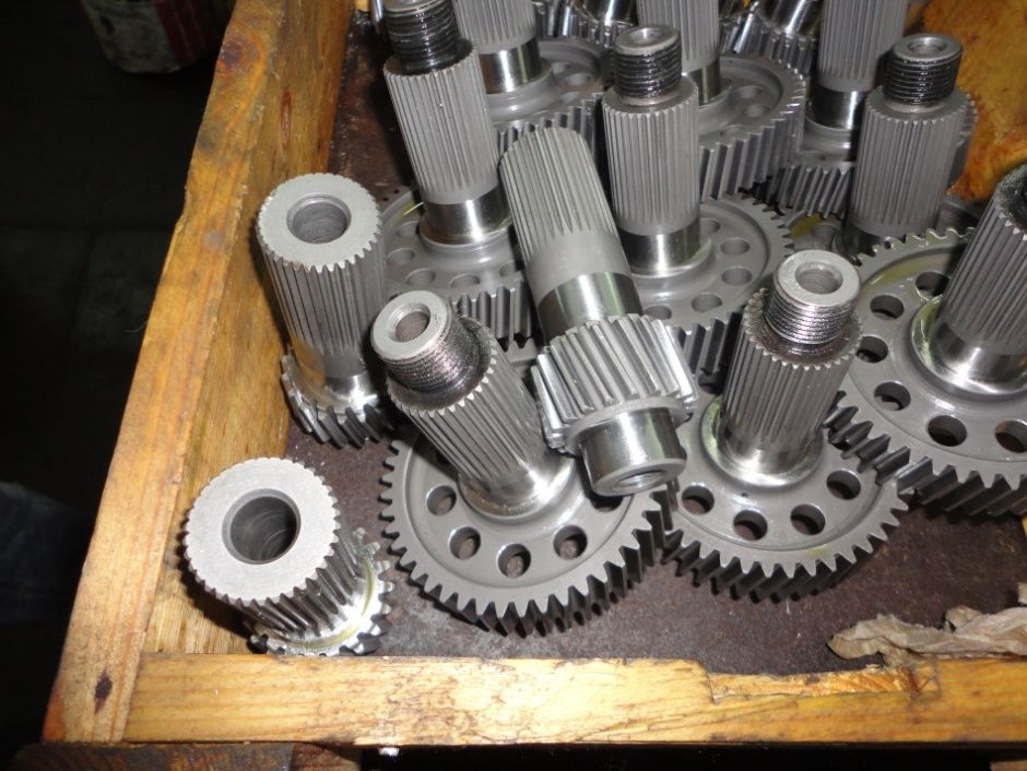

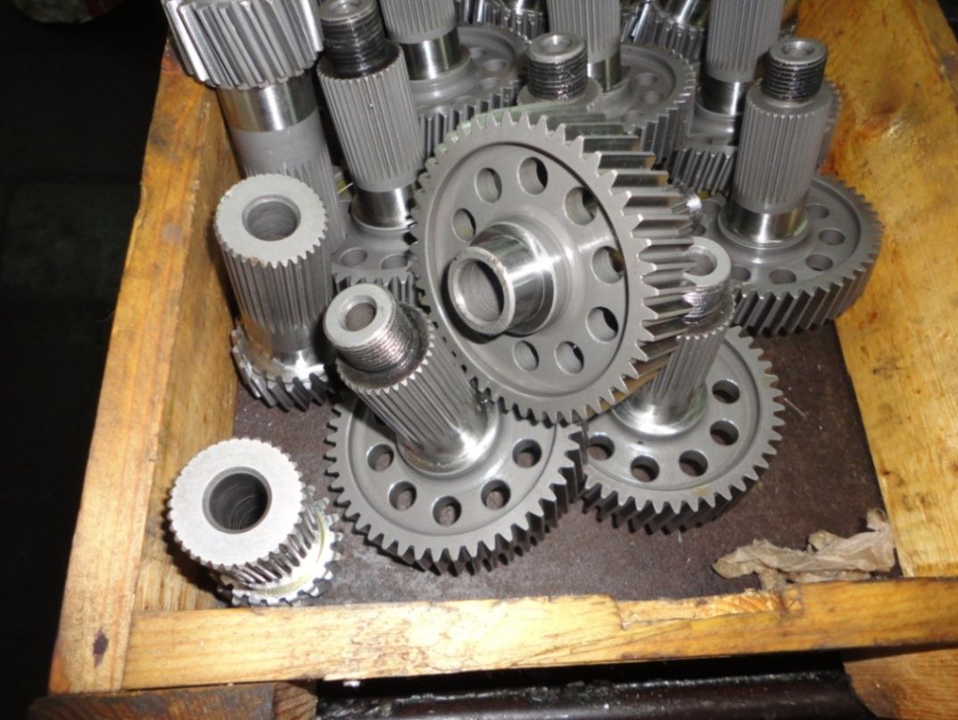

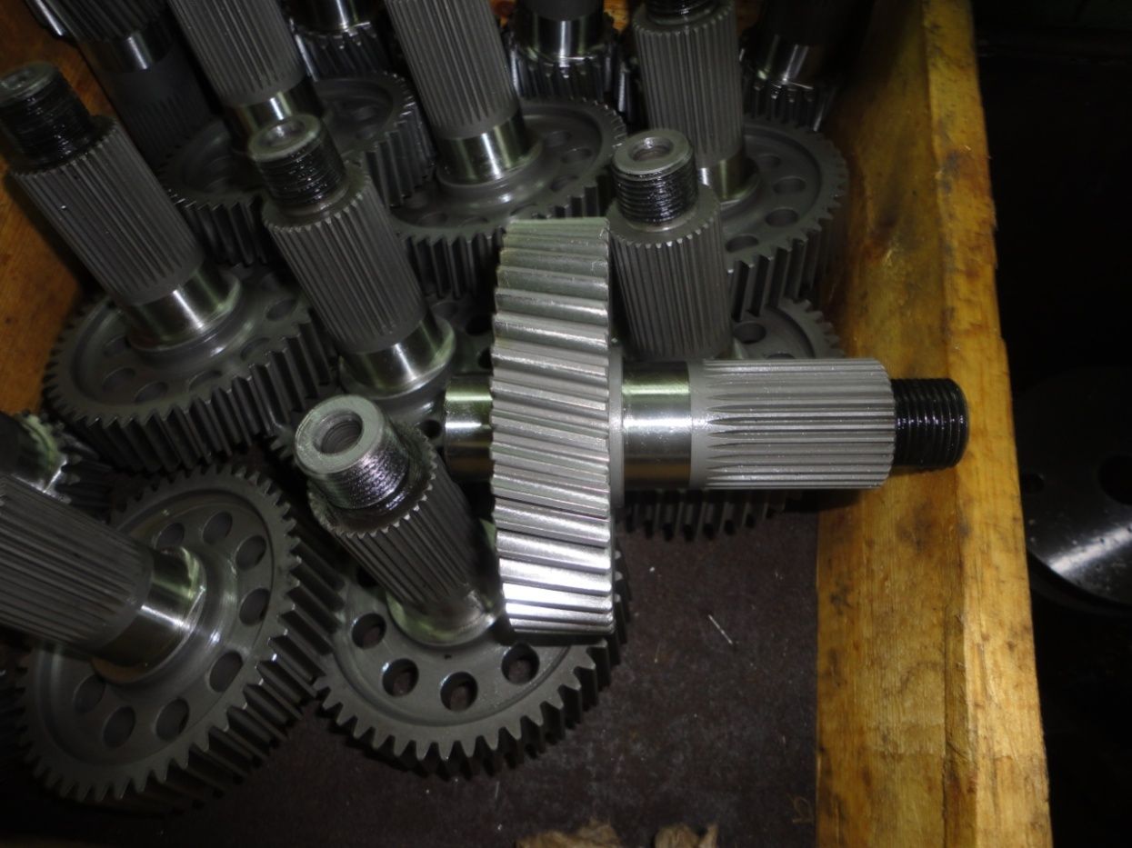

Производство силовой установки на базе двигателя ВАЗ 21126.

Александр, по цвету шестерни напоминают азотированные?

Здравствуйте otto. Работа движется, правда не так быстро как хотелось бы. Готова отливка картера крепления редуктора к двигателю. Фото пока нет, до конца недели думаю сделаю и покажу.
О вариантах расположения стартёра. Во-первых считаю, что не расположение стартёра влияет на расстояние от плоскости вращения винта до килевой трубы, а длина валов редуктора и вариант компоновки двигателя на мотодельтаплане. Так же? И увеличивать это расстояние длинными валами не считаю рациональным решением.
Редуктор стараюсь сделать максимально компактным и лёгким. В данном варианте расстояние от торца двигателя до плоскости вращения винта получилось 275 мм.
"Коротковальный" редуктор, при прочих равных условиях имеет меньший вес и большую жесткость по отношению к   "длинновальному" редуктору.
  При компановке силовой установки "копеечным" стартёром имеем более компактную конструкцию, по этому остановился именно на этом варианте.
  Крепление двигателя к мотораме четырёхточечное.
С уважением, Александр.
