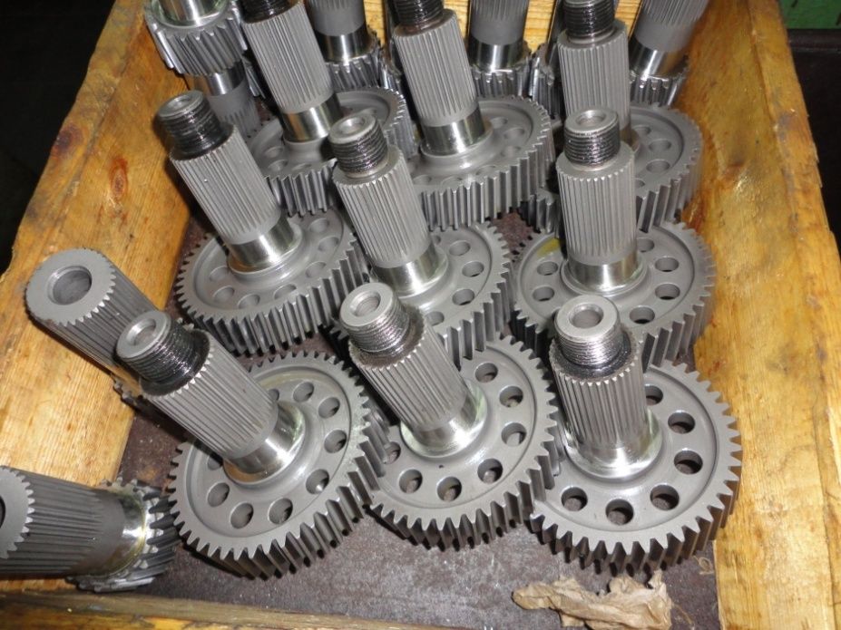

akson Вы ,что только проснулись ,здесь ищут как все сделать оптимальней.А кому на чем летать дело личное.По шестерням, сперва зуб долбится ,потом заготовка облегчается.
Уважаемый парящий, на фотографии, показывающей изготовление шестерни зуб не долбится, а нарезается. Шестерня то косозубая. А долбление и нарезание несколько разные способы изготовления шестерён. Долбление при изготовлении шестерён это не очень распространённый метод.
Был сегодня на механическом производстве. Работа движется.
