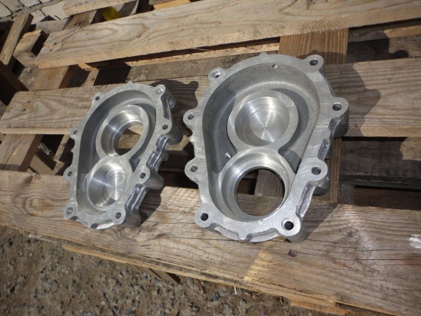

Здравствуйте Павел. Всё нормально. Начали растачивать корпуса. Вчера забрал два первых корпуса для контроля. Хочу промерить размеры и предварительно собрать с валами для проверки зазоров и работоспособности.

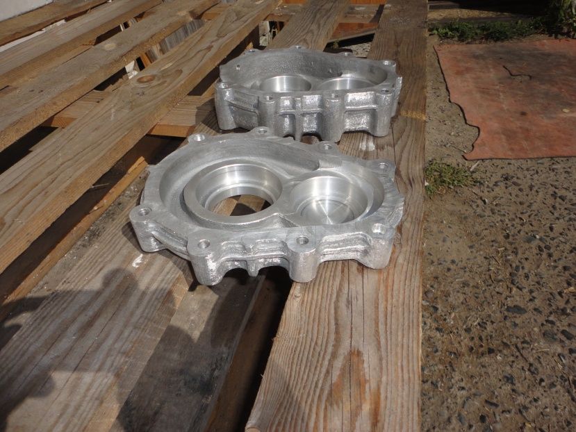

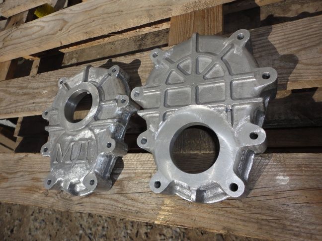

Сегодня сфотографировал корпус после механической обработки.

Привет Александр! А винт какой планируешь ставить? Тебе в принципе можно 1,8 воткнуть.

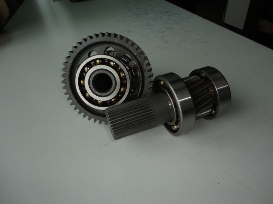

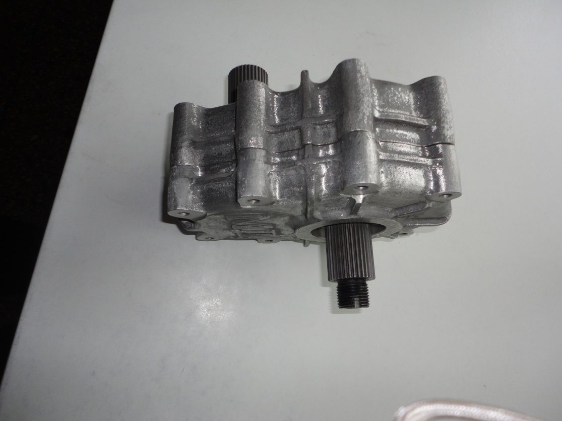

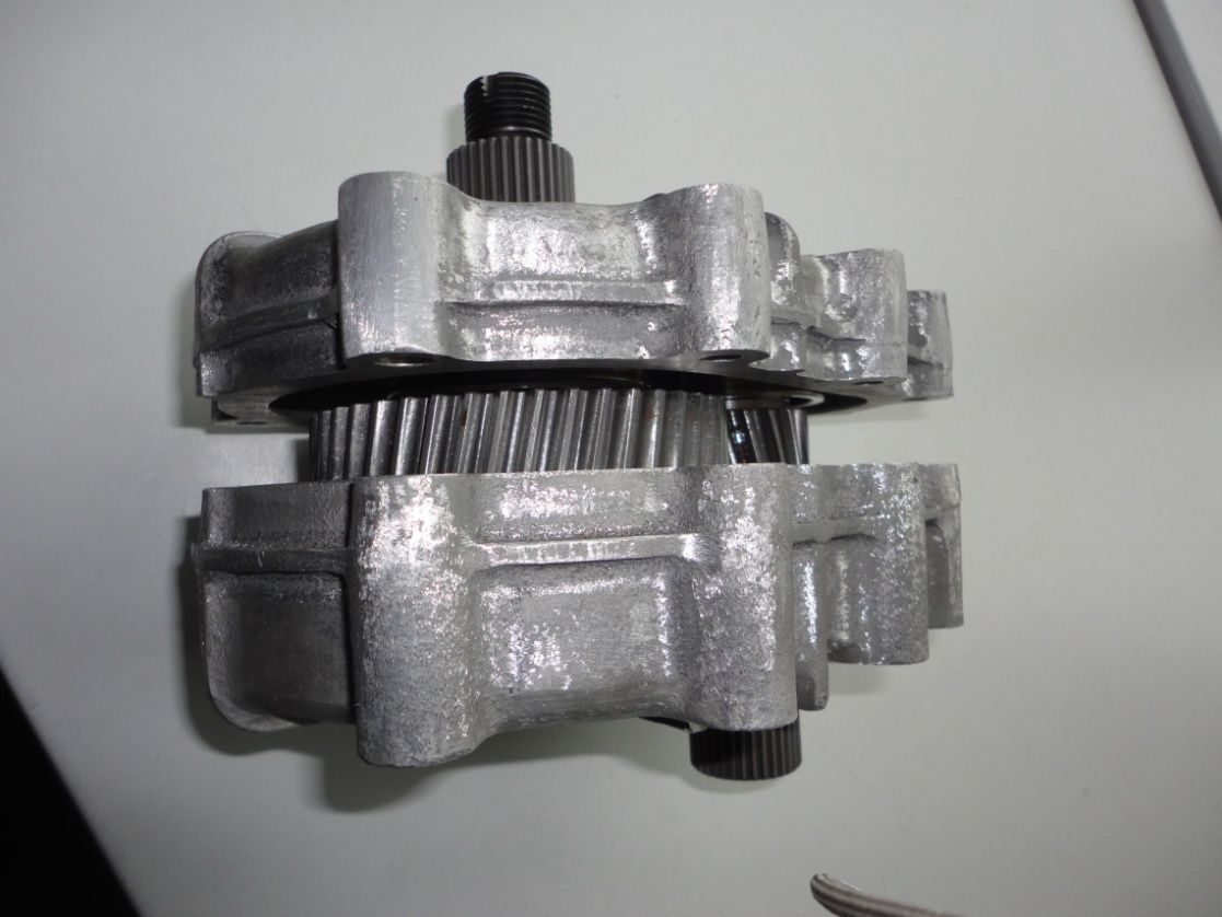

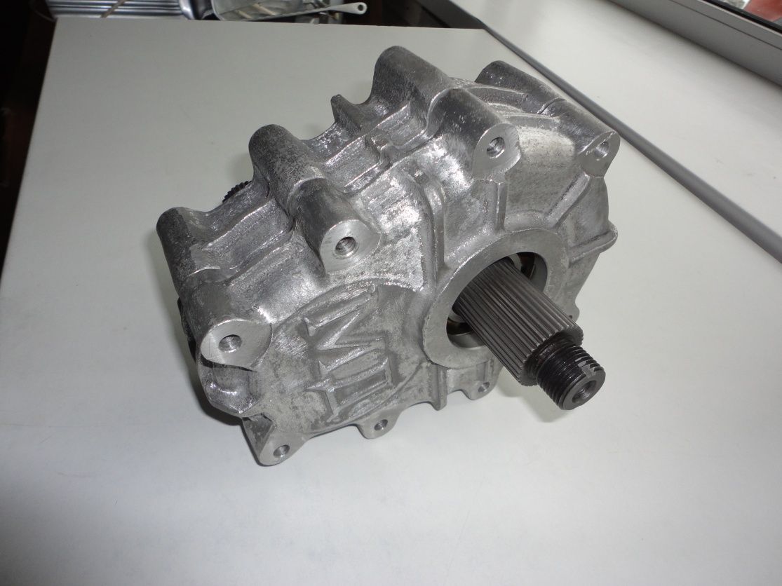

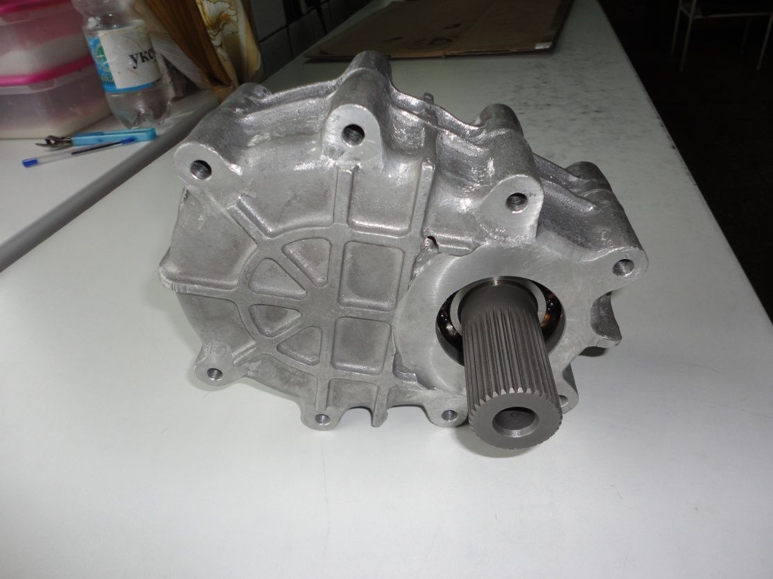

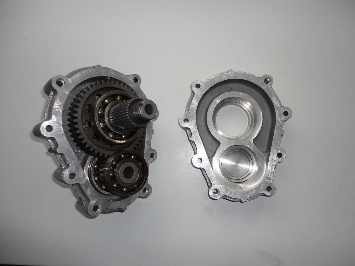

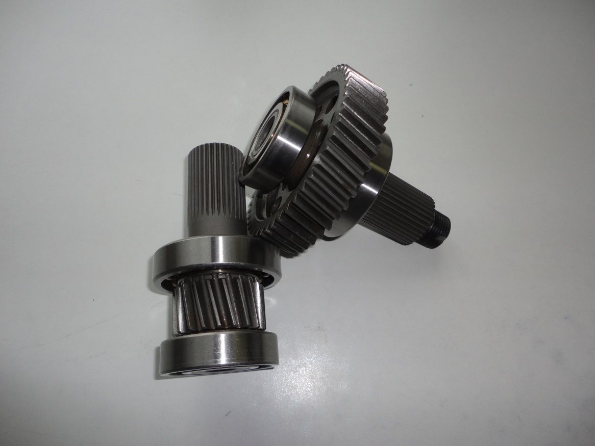

Всё хорошо получилось. Все размеры и зазоры соответствуют чертежу. Сборка собралась без проблем. Завтра продолжим расточку остальных корпусов.

Конечно. Как же без них. Это была предварительная сборка для проверки правильности расчётов и изготовления деталей. После этого всё разобрали. Окончательная сборка будет только после гальванического покрытия корпусов.
После гальванического покрытия (анодирование?) могут изменится размеры (под подшипники, штифты). При гальваническом покрытии эти поверхности будут с защитой?
Александр, как я понимаю у вас зацепление обычное, а не "без зазорное". Ни чего не говорите про демпфер. Двигатель 4-х цилиндровый, характер нагружения зубьев знакопеременный, будет куча проблем с надёжностью. Питтинг и усталостное разрушение зубьев гарантировано. Не проще было сделать редуктор на базе зубчатого ремня, всё таки хоть какое то демпфирование.
Здравствуйте Алексей. Крутящий момент на редуктор передаётся через эластичную муфту автомобиля ВАЗ "Шевроле-Нива". По замыслу она и должна гасить знакопеременные нагрузки.
По ремённой предаче: считаю рациональным её использовать только на двигателях относительно небольших мощностей (не более 30 л.с.).
При анодировании алюминия на поверхности просто образуется очень тонкая защитная плёнка и размер при этом не изменяется.
Перед нанесением покрытия (анодирование) изделие протравливается щёлочью. Размер может уйти на плюс. В реальности был такой случай, технологи между собой ругались долго.
