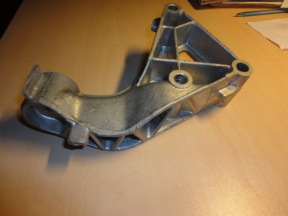

Привёз с механической обработки опоры двигателя. Верхняя опора. Материал АК7Ч. Вес 0.544-0.550 кг.
    102,7 КБ · Просмотры: 169

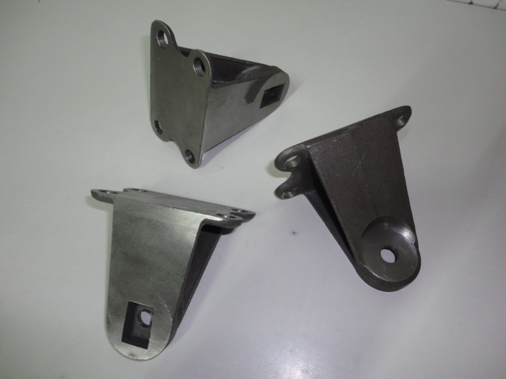

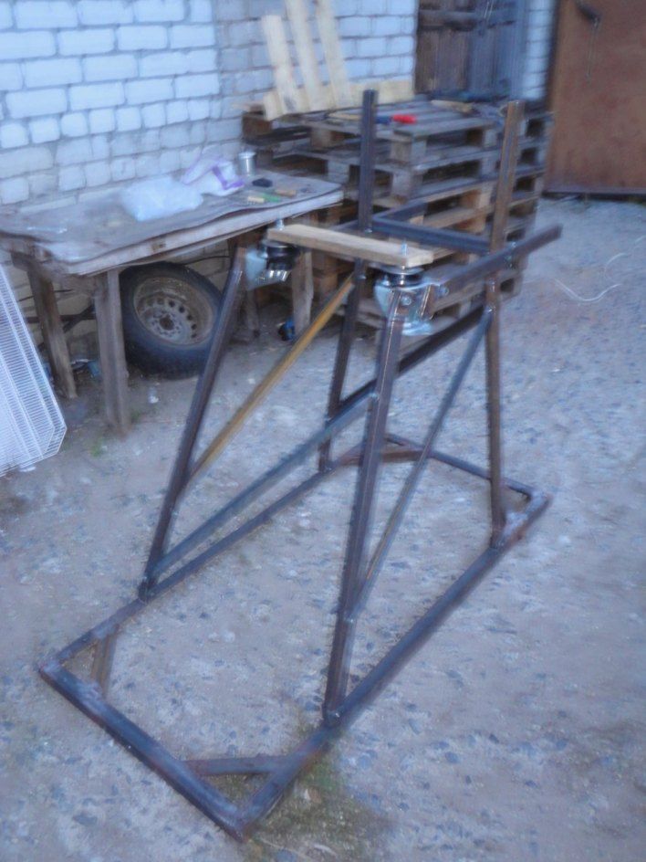

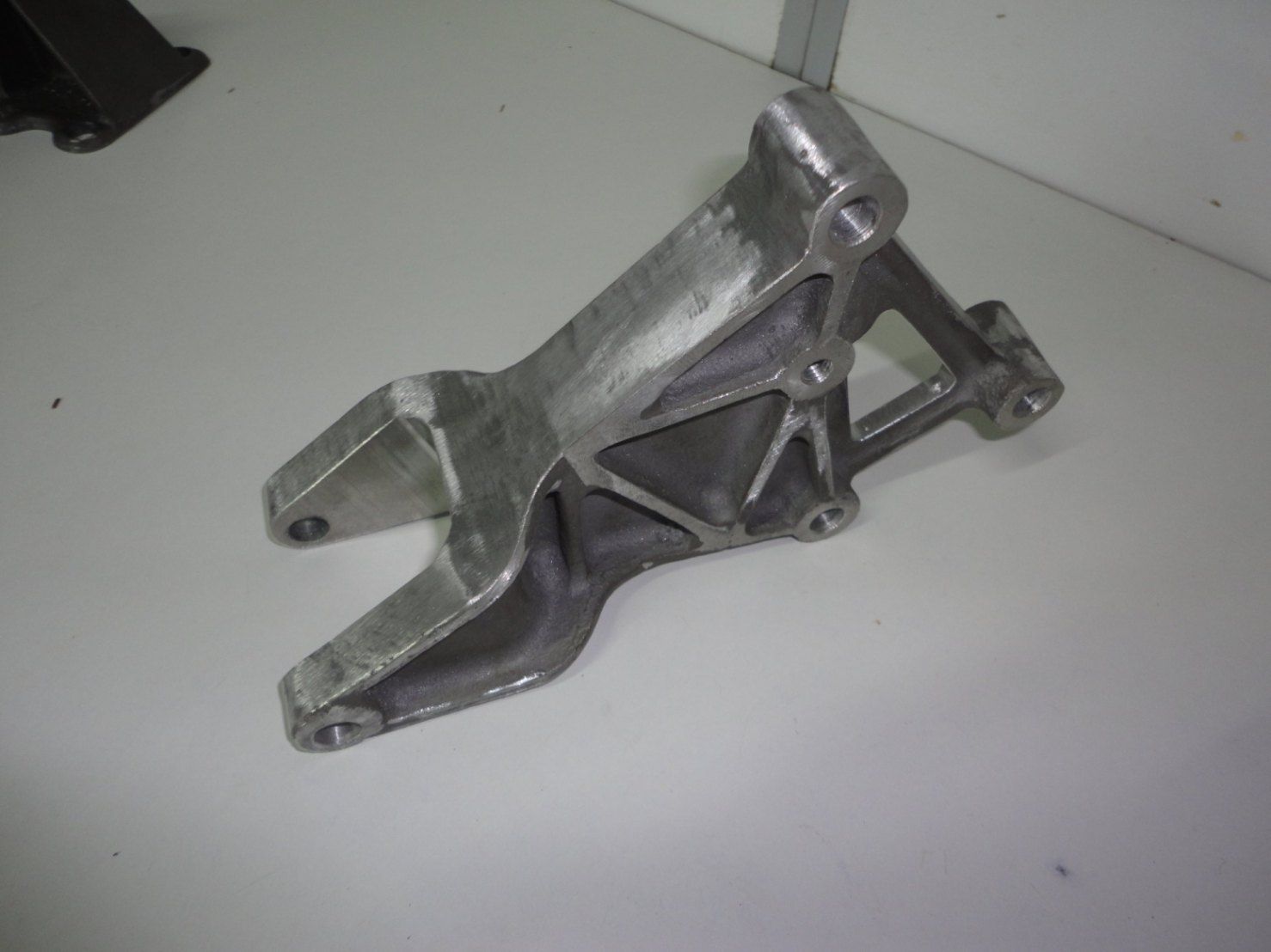

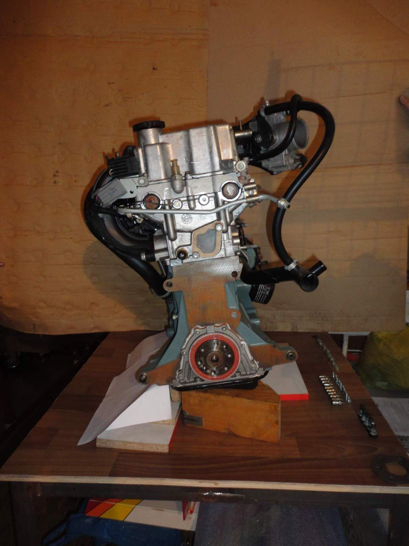

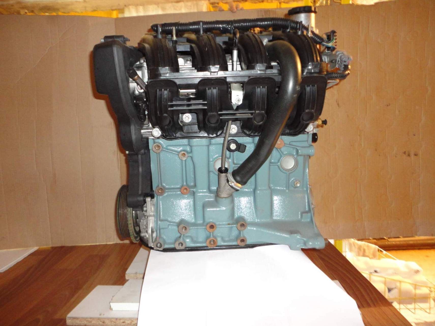

Забрал с гальваники опоры двигателя. Сегодня собрали стенд.

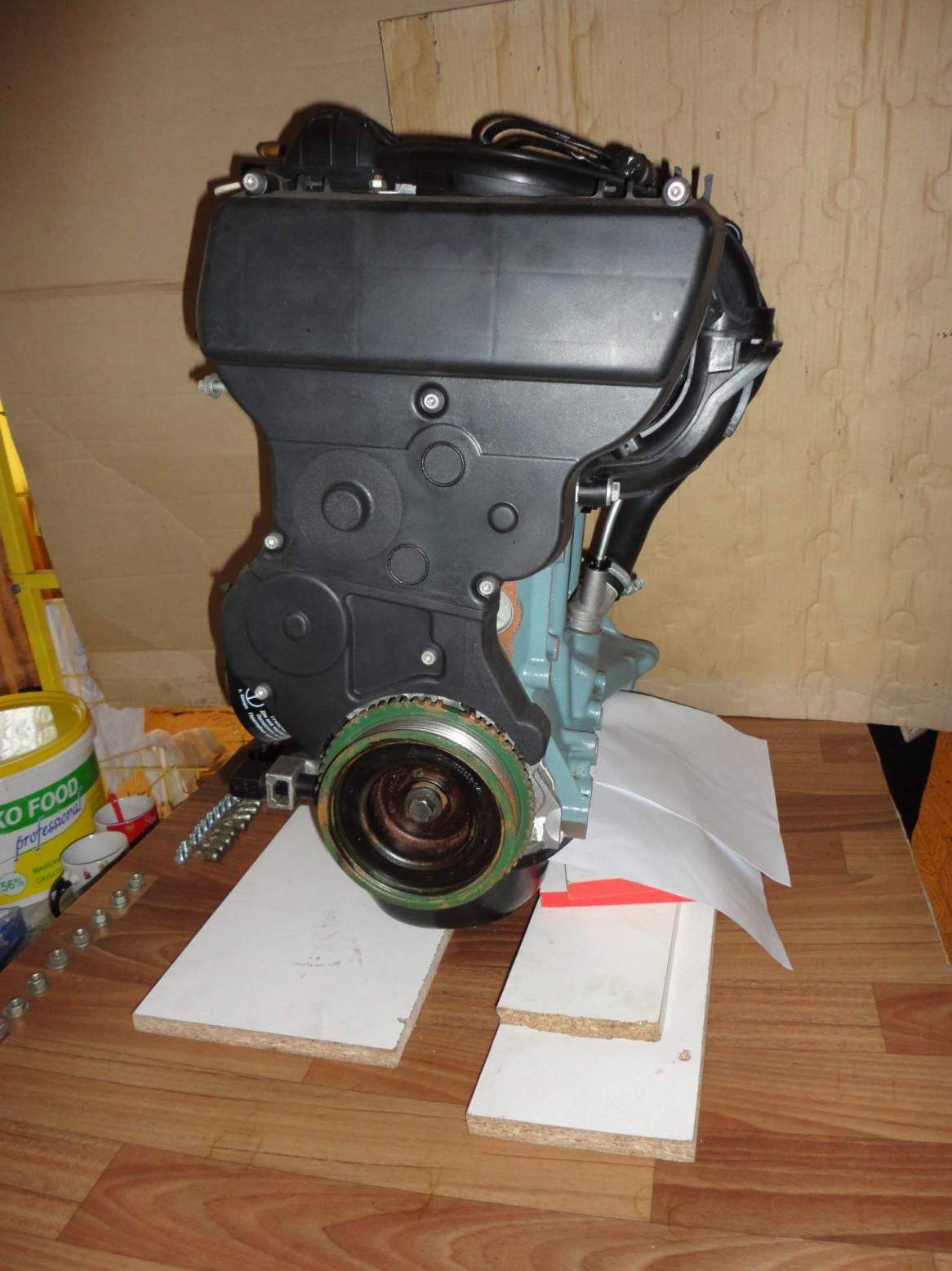

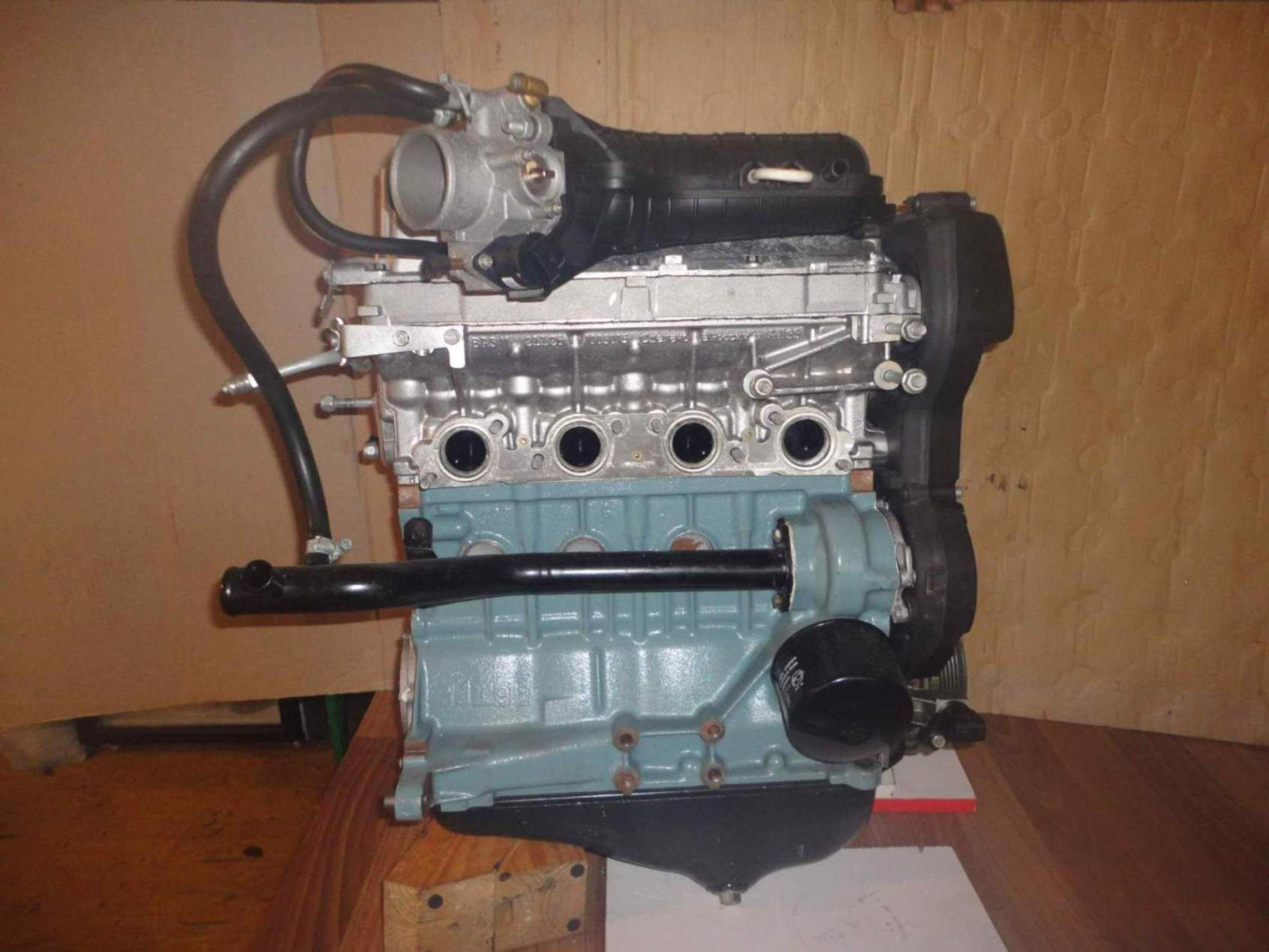

Перед тем как ставить двигатель на стенд, поставили его на весы.
В ниже показанной комплектации (с двигателя сняты все агрегаты и кронштейны) весы показали 87,45 кг. Точность измерения весов 50 грамм.
    141,8 КБ · Просмотры: 212
    165,6 КБ · Просмотры: 225
