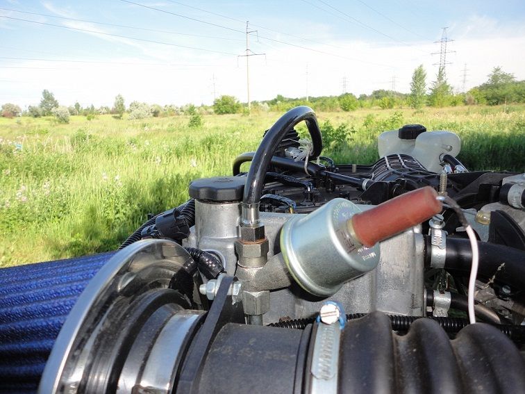

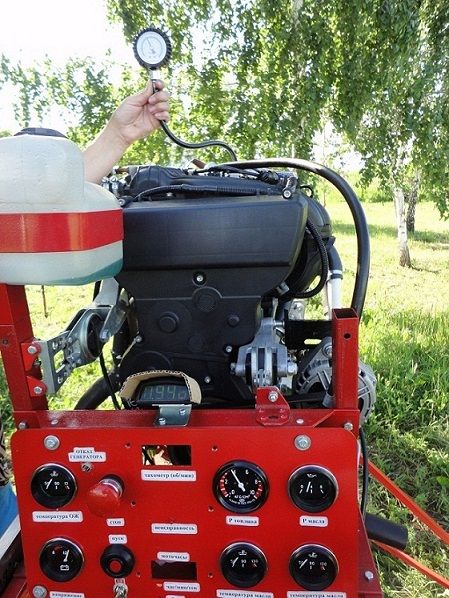

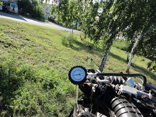

Сегодня замерял давление масла двигателя одновременно двумя приборами: электрическим датчиком давления масла и манометром.
Манометр вкрутил вместо датчика аварийного давления.
    89,2 КБ · Просмотры: 189

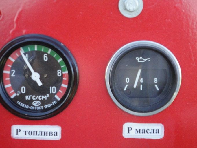

Не прогретый двигатель, обороты холостого хода 940 об/мин.
Двигатель работает без воздушного винта.
Давление масла по манометру 3,0 кгс/см*2.
Показания указателя электрического датчика давления примерно такие же.

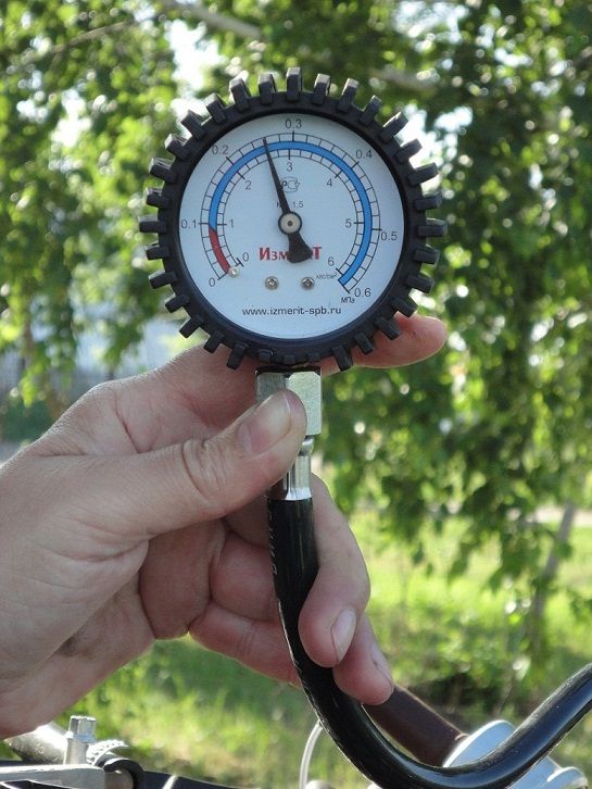

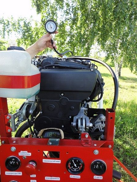

После небольшого прогрева двигателя стал увеличивать обороты. С увеличением оборотов двигателя давление масла стало расти до 3,5 кгс/см*2 при 4400 об/мин. При достижении этого давления вероятно открылся перепускной клапан масляного насоса, давление немного упало и стабилизировалось на уровне 2,6 кгс/см*2.
Скорость вращения коленвала двигателя 1840 об/мин.
Давление масла по манометру 2,6 кг/см*2.
Показания второго прибора соответствующие.

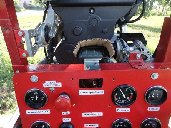

На почти полностью прогретом моторе (t ож~90 градусов,
t масла~60 градусов) при частоте вращения коленвала 3560 об/мин давление по манометру 3,0 кг/см*2, по указателю электрического датчика похоже такое же значение.

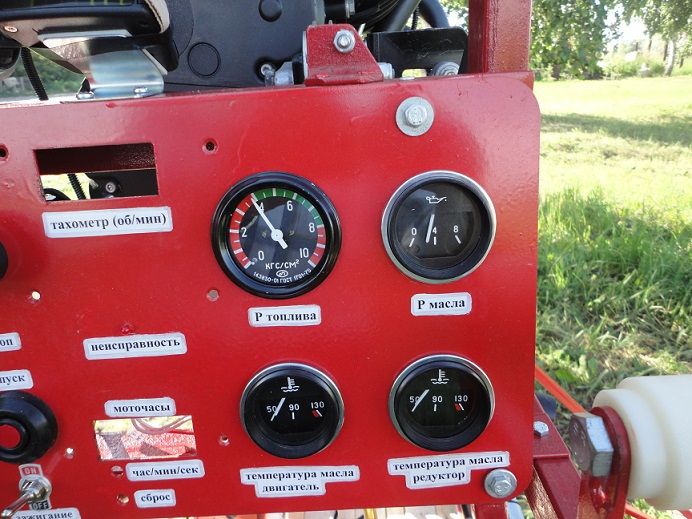

В результате сопоставления показаний двух приборов можно сделать вывод о полном соответствии электрического указателя давления масла возложенным на него функциям: являясь по сути "прибором-индикатором", прибор прекрасно информирует о наличии и изменениях давления.
скорее всего поэтому и отправили его в продажу через магазин, а не на конвеер, но это не беда заменить масленный насос в сборе и всё , вообщето пружина и плунжер перепускного клапана легко меняется не разбирая движок попробуй их поменять с рабочего движка .
hasan сказал(а):
на холостых-2,9кг/см, на 2000-3,8 . на 3000-4,2 . на 5000-5,1 . температура охл. жидкости 97гр  на улице 31гр тепла , температуру масла не знаю, думаю не ниже 90,
Вот это нормальное, рабочее давление.
А в том моторе косяк какой то в системе смазки.
