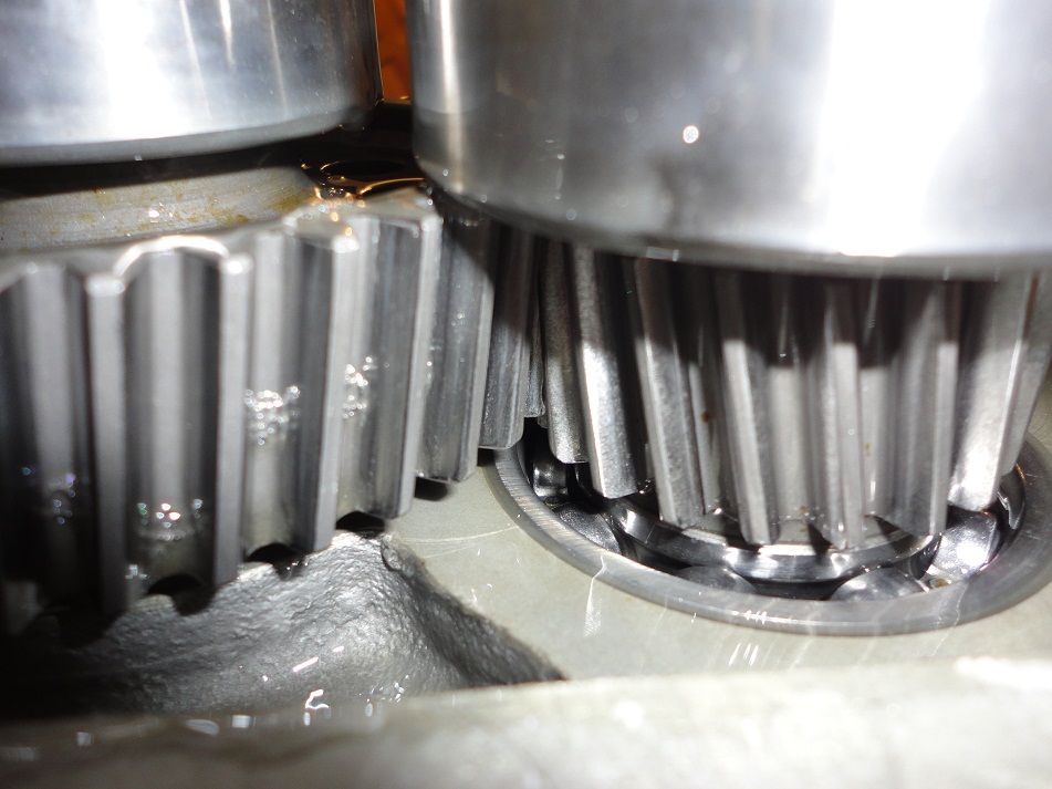

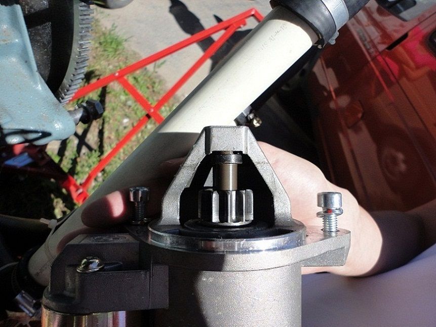

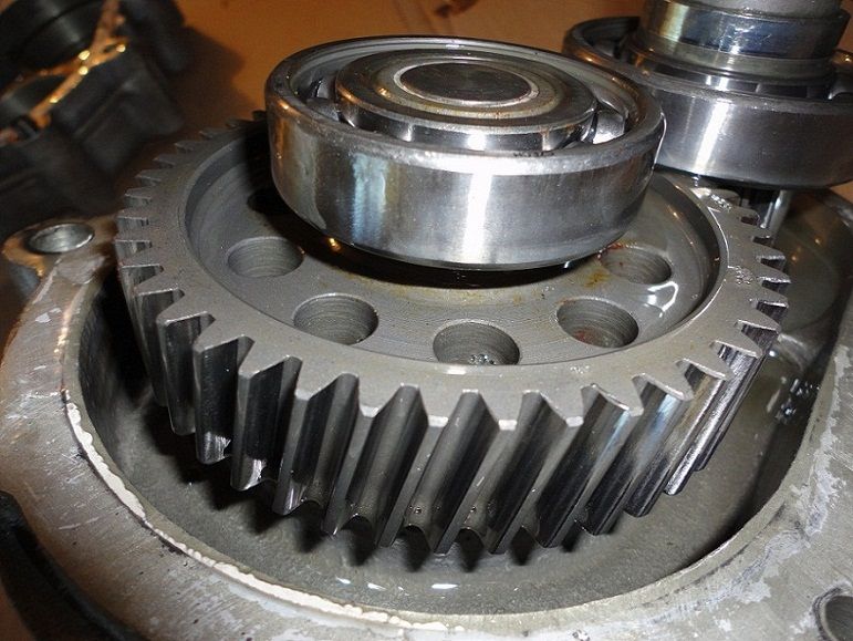

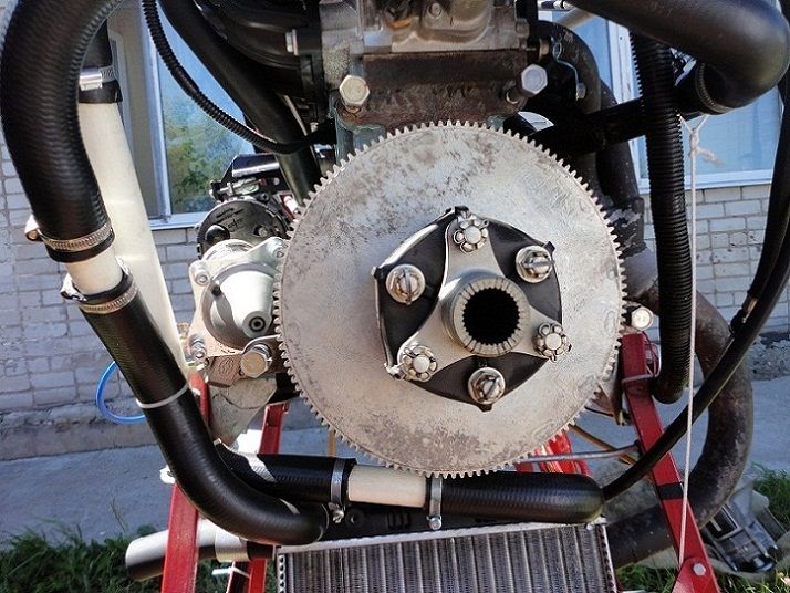

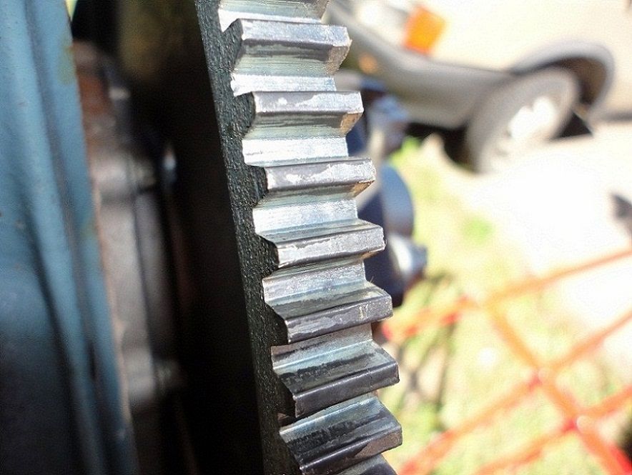

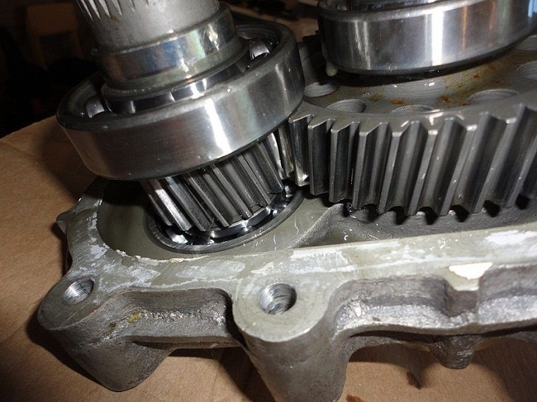

Сегодня решили снять с силовой установки редуктор для контроля состояния зубьев шестерён, шлицев, резиновой муфты и всего прочего.
На сегодняшний день наработка редуктора составила 1,5 часа на различных режимах.
