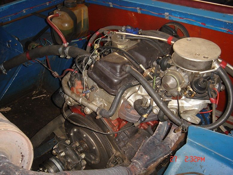

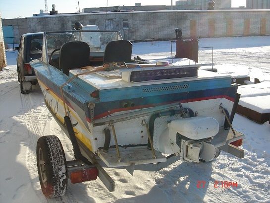

После таких заявлений ,я бы наверно побоялся летать на ваших самолетах! Кто как не вы должны понимать ,что авто мотор разработан для других ТУ! Из своего опыта знаю каким, я был дурнем, когда на катер Прогресс-4   ,  я установил двигатель от авто,  вторая ошибка на рыбатский сейнер МСП-40 ,я снял судовой 4Ч и установил СМД-14 ,не буду в подробностях но полный отстой ,это все равно, что сейчас ,я на свой ЯК-52 воткну двигун от крузака ,это уже будет не самолет!
Нашел фотки ,это было очень давно ..
