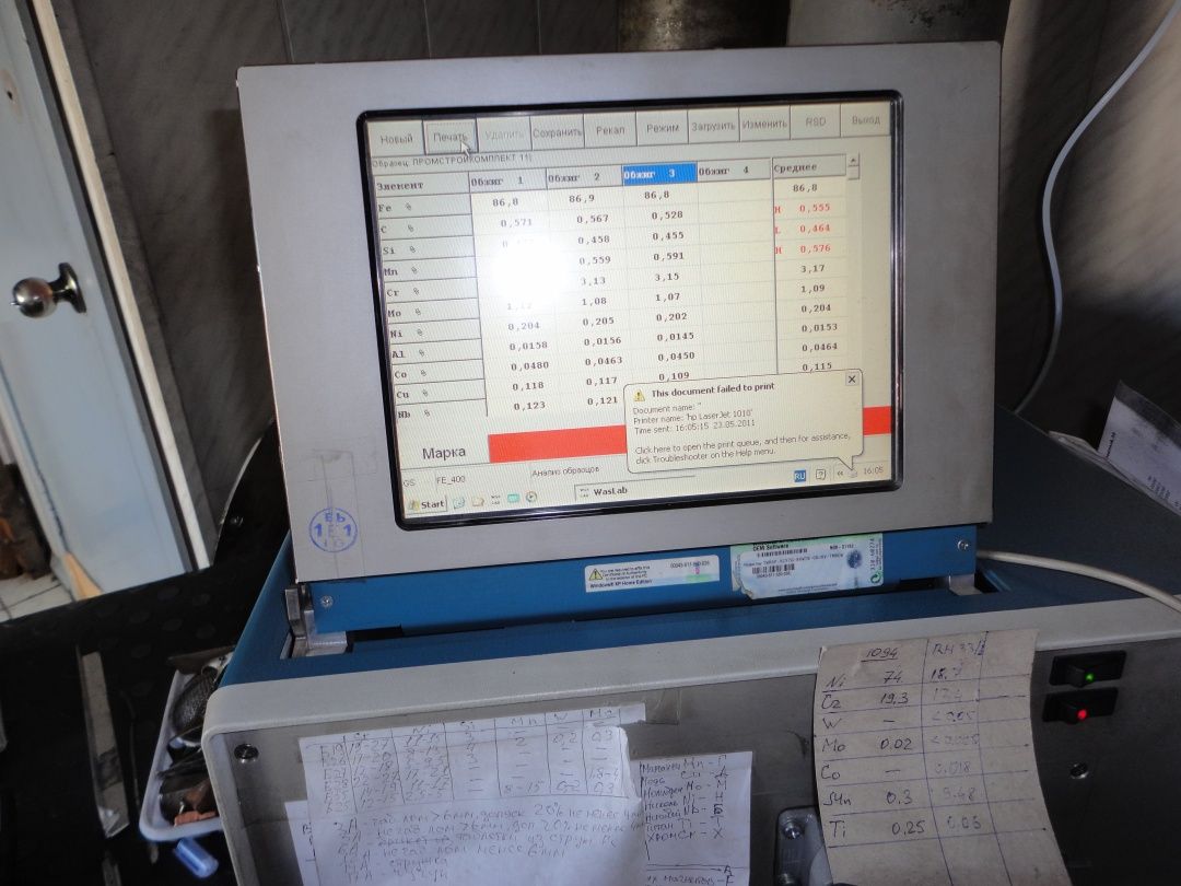

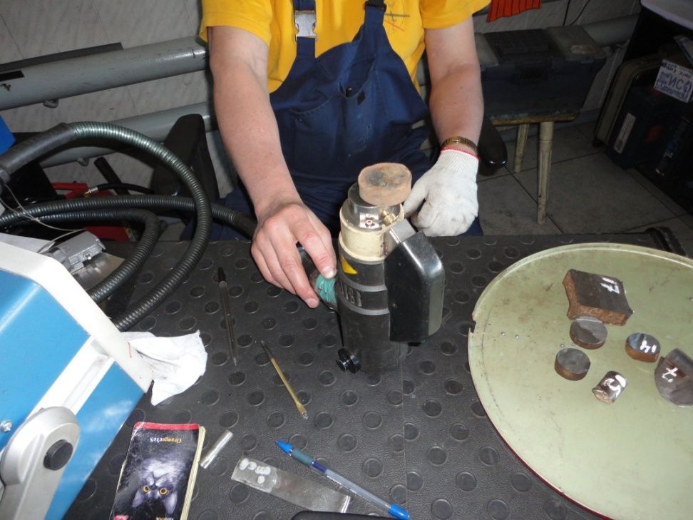

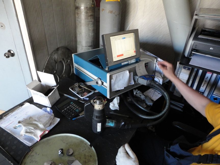

Прежде чем отдать в производство приобретённый металл, проверил его в Лаборатории Спектрального анализа.
