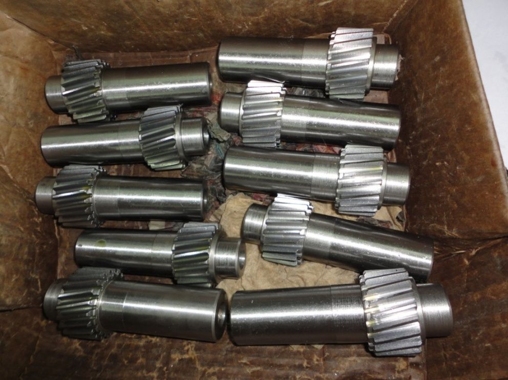

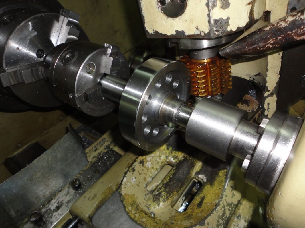

Производство силовой установки на базе двигателя ВАЗ 21126.
А это уже в работе ведущий вал-шестерня моего редуктора.
    114,6 КБ · Просмотры: 270
Производство работает.
А когда можно ждать образцы первые?
Определять окончательные сроки изготовления дело не благодарное. Мечтал к Слёту СЛА в Башкирии успеть и отвезти показать. Но сегодня точно знаю что не успею. Дело движется, тут буду информировать о результатах этой работы.
