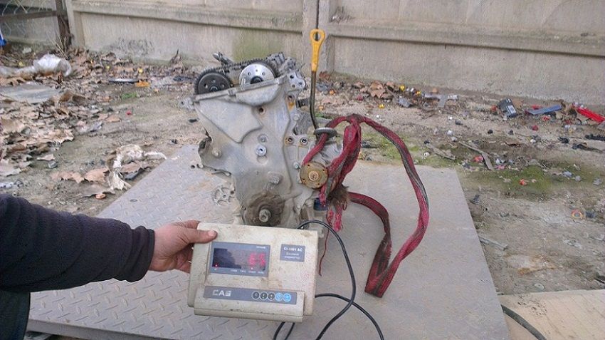

Из поставленных ТУ только автоконверсия. Присмотритесь к мотору от Киа Сид, Элантра,I30, Рио, Солярис, маркировка G4FC.
Палностью алюминиевый, сухой вес без навесного 59 кг. При мощности 122-126, легко чипуется. Надежный, запчасти копейки,
в сборе с проводкой и косой стоит 50-70 т.р.

Александр, а есть инфа по весу?
    88,5 КБ · Просмотры: 130
