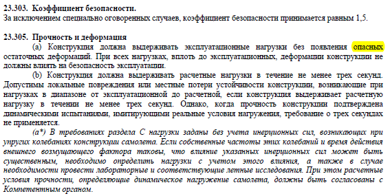

to alex-vld:а ну ка расскажите на какой перегрузке потечет сталь 20,если самолет рассчитан на эксплуатационную +4 и расчетная(разрушающая) +6 ?подсказкапредел прочности стали20 42кг/мм^2 и предел текучести 28кг/мм^2
Aлексей, я могу тебе сказать при какой перегрузке будет достигнут предел текучести у дюралевого стрингера имеющего такие же механические свойства.
Принимая коэффициент концентрации напряжений у заклепочного отверстия равным, скажем, 2,8.
Предел текучести будет достигнут при напряжении в стрингере 10кг/мм^2 (считая просто: растягивающая сила деленая на площадь стрингера). Если у нас 42кг/мм^2 достигается при +6, то n=6/4.2=1.42 что примерно соответствует установившемуся виражу с креном 45 градусов 😉
Я не знаю как у вас, у меня площадь сечения "стрингеров"
540 мм2,  при этом заклепки отсутствуют
И что: допустимая перегрузка окажется 1.42? ;D
Нет, максимальная допустимая эксплуатационная перегрузка остается +4 (четыре)
Но я потому и спросил, что у многих случится когнитивный диссонанс - Вы озвучиваете предельную, с точки зрения текучести в 1.42 g и тут же пишете, что максимальная перегрузка составит 4g.
Рафис, что то я не понял.
особенно откуда взялось 4,2 ?
задачку думал надо решать так "n текучести"="n расч"*"предел текучести"/"предел прочности"
подставляем
n текучести=6*28/42=4ед.
т.е. на перегрузке 4,05 потечет
Я выделил ключевое слово в нормах относительно остаточных деформаций.

Алексей, ты забываешь о концентрации напряжений вокруг отверстий и других хитрых мест.
Кстати коэффициент концентрации напряжений равный 2,8 вполне себе официальная цифра которую можно найти в документе (руководстве) используемом для расчетов.
Поэтому если в свою формулу подставишь не 28 а 28/2,8 ты получишь то что показал я.
