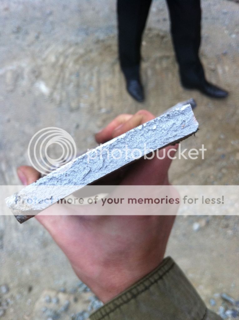

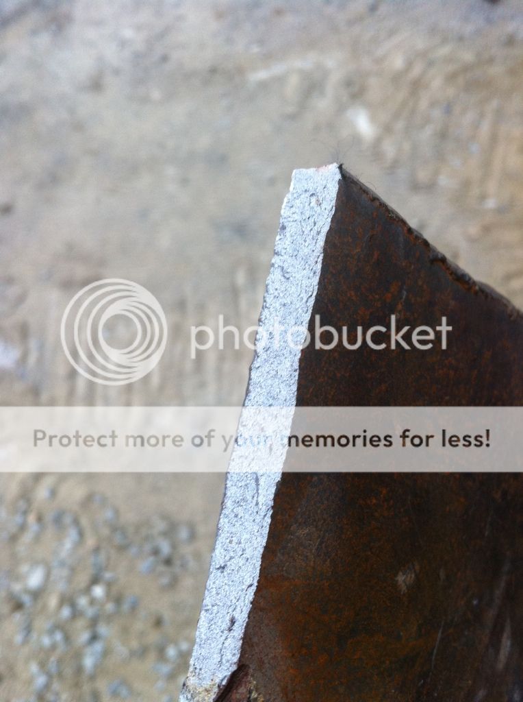

Вот вам пример, пластина из сталь 3,
Толшина 12мм, ширина 120-140мм просто сломалась.. Температура воздуха, лето 18..23 по цельсию.. Следов изгиба нет... Приложенное услилие тонны 3-4...
Кто тут из вас теоретиков возьмется посчитать, сколько должно выдерживать это сечение ??? Есть желающие ?
Отличная постанвка задачи ;D Как сломалась? Разрыв? Изгиб? В каком направлении сила была приложена? На каком плече? Как посчитать, коли исходные данные заданы по дилетантский?

И Вы желаете получить ответы, если, судя по озвученным начальным условиям, просто их не поймете? А заклепки, будь хоть с Боинга, при такой компетенции, от китайских с стройбазара, не будут отличаться, простите. Начните с азов - пока утверждать что-либо просто рано.
Читать нужно внимательнее.. "следов изгиба нет"..
Смотреть нужно внимательнее, какое плечо? (вся пластина 300-350мм) Обе части пластины на фото, взяли за край и попытались согнуть в уголок, второй край зажали

Да ладно Вам.. я думаю здесь все прекрасно понимают, что свернуть 1500 мм2 стали усилием в 3-4 тонны это маловероятное событие... Причем независимо от направления в котором оно приложено!...  С каких азов тут начинать? В справочник посмотреть?

Вот видите - даже при просьбе уточнения исходных данных, Вы даже не поняли, что от Вас требуется и повторили сказанное, ничуть не раскрывающее схему нагружения.
Приложив 4 тонны на плече в метр, получите изгибающий момент в 4000кГм, а на плече в 50 мм - практически, чистый срез. Не усвоивший этого, никакого объяснения не поймет.

P.S. Пластина и должна была сломаться: когда сами сможете ответить - почему и от чего, появится хоть какой-то смысл в обсуждениях технических вопросов. Пока - нет.

Кому что должа? Согнули в уголок несколько десятков таких пластин, ключевое слово Согнули! А одна лопнула как "стекло"
Поделился? Забавно?
Я же написал, пластина 350мм один край держим, второй край гнем, если бы были рычаги, я бы написал, гнем рычагом.
возьмите в руки линейку металлическую и согните, для наглядности... Вот вам и вся схема нагружения.
