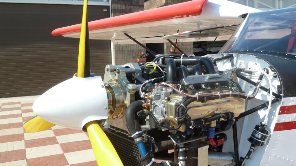

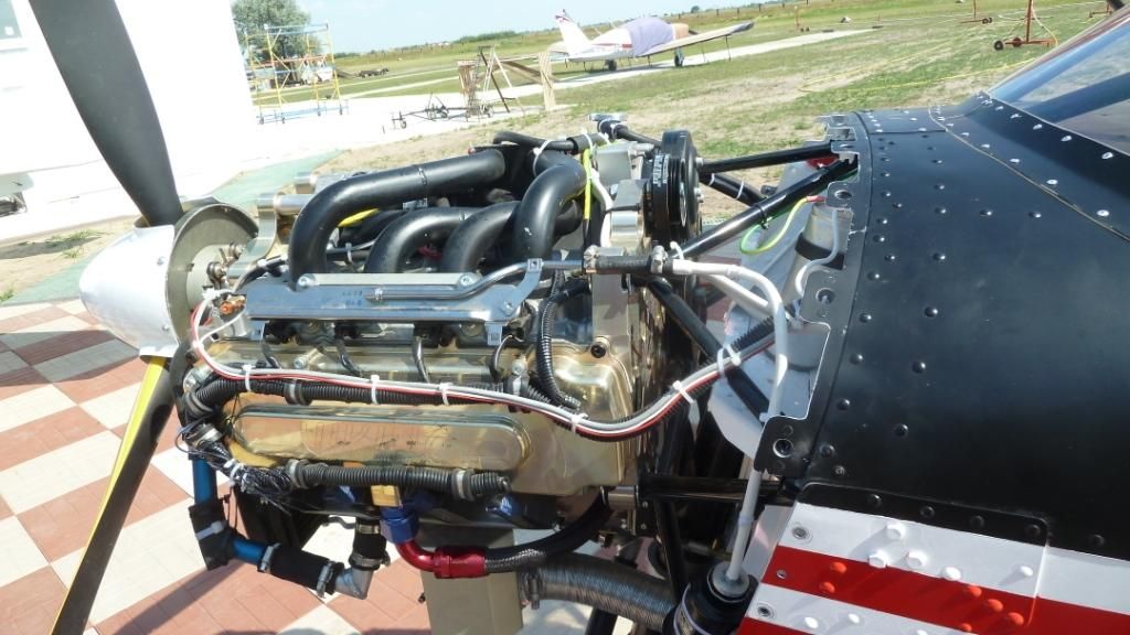

Олег (правильно?), я двигатель брал серийный. Идея использования серийного двигателя ВАЗ именно в том и заключается, что бы исключить проблемы - загадки с электрикой, проблемы с обслуживанием и проблемы с запчастями. Единственное, что делал - в программе ЭБУ отключал датчик абсорбера и датчик лямбда зонда, т.к. они отсутствовали на силовой установке. Если для кого сложно это сделать (по разным причинам) - можно ничего не отключать, просто оставить эти датчики.
Вес полностью собранной силовой установки (со всеми "приблудами") - 135,864 кг. Сухой вес, без "приблуд" и жидкостей - 120,758кг.
И если интересно моё мнение - я считаю, что на мелкосерийный учебный самолёт вполне возможна установка двигателя ВАЗ.
Хорошее сочетание цены - надёжности - ремонтопригодности.

2. Мы делали ВМУ на базе двигателя 21084, тогда еще в карбюраторном исполнении.
Все ничего, вес основательный. Примерно да, такой и был.
3. С настройкой впрысковой версии ЛЮБОГО ВАЗовского агрегата проблем нет вообще. У нас такая компетенция есть, с отключением любых датчиков (ЕВРО 3 и выше)
4. Просто считаю, что лучше изначально с ориентироваться на то, что и пойдет в серию, пусть и небольшую.

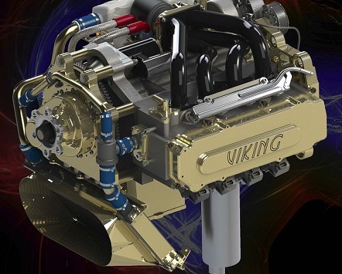

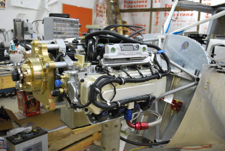

Если и "всираться" в автомобильную тематику, то надо посмотреть на Хонду L-15. В Штатах до сих пор успешно выпускается двигатель Viking, автоконверсия L-15. А значит литье, Хонда до сих пор делает. Т.е. движок жив в новячем виде, значит можно найти каналы, как его покупать и собирать.
Удачи нашему топику.
И какой полный вес у такой Хонды, думаю не меньше чем у конверсии ВАЗа, при том если движок готовить как Брагин не серийный с магазина ставить, разница будет только в большей цене Викинга и гемороя с запчастями, опять же с их ценам , ну и просто мое мнение нужно масленную систему редуктора завязать с движком, ресурс только увеличится
Не сложно ведь гуглануть про Викинг, чтобы было понимание. 🙂 Авиационные двигатели «Викинг» (vikingaircraftengines.com)
В Штатах фирма их выпускающая, продает их "как в магазине".
По-моему, даже Булат кому-то в Россию его поставлял.

Дико извиняюсь не нашел или не смог перевести на русский вес Викинга?
Интересно. Согласен. На мелкосерийный учебный, и даже многоцелевой, самолёт вполне возможна установка двигателя ВАЗ.
Если при этом весе он выдаст хотя бы 80 л.с. Тогда с большим весом двигателя можно бороться большим диаметром тянущего винта, например 2,5 м. Соответственно, хвостовая опора шасси и соответствующий редуктор. Такие самолёты никто не проектирует и не строит, кроме нас и Э. Бабенко. И совершенно напрасно.
Конечно, в 600 кГ взлетного веса уложиться не получится. Но мы же не в класс LSA стремимся. Конечно, это не будет полноценной заменой авиационного двигателя, но мы выбираем меньшее из зол. Другое дело, потянет ли автодвигатель высокие постоянные обороты, характерные для авиадвигателей, без потери ресурса?
Если я правильно помню, у М-11 было 100 л.с. и вес 180 кГ.

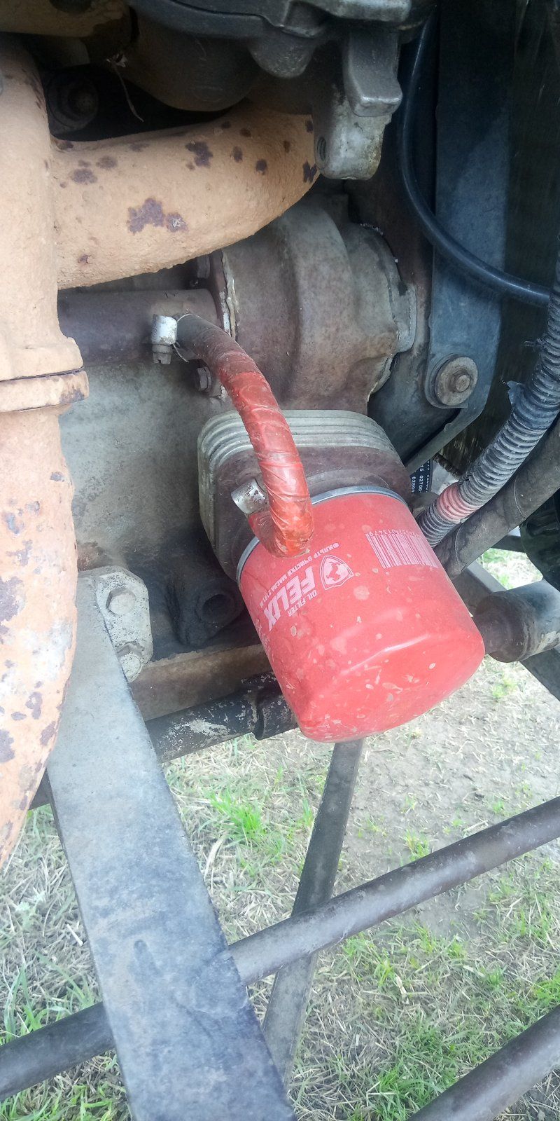

На моём пневмоходе химике 8клапанный 1,5 литровый двигатель стоит с 2006года работает на поле в авиарежиме - обороты на гоне 4500-6500, первые 10лет отрабатывал в сезон по 8-10т.га через 10лет сменил головку, там стоял старый да и сам движок был б/у я ему полный капремонт сделал, на этом режиме быстро расходуются средние выпускные клапана (2и3 цилиндры) и мосло быстро стареет, я так понял это из за перегрева и масло участвует в охлаждении головки, масло менял каждые 1,5-2т.га через 3т.га регулировал зазоры этих клапанов они уменьшались
Потом установил вот такой теплообменник и все встало в норму, масло менял раз в сезон клапана тоже в норме, если кто будет эксплуатировать такой движок в авиа рекомендую, так же зазоры выхлопных клапанов на большей границе допуска, они на холодную будут чють постукивать, но прогревшись всё встанет в норму
