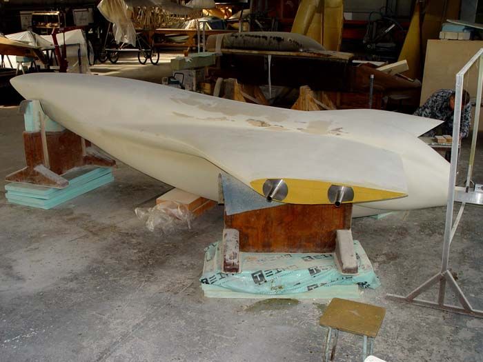

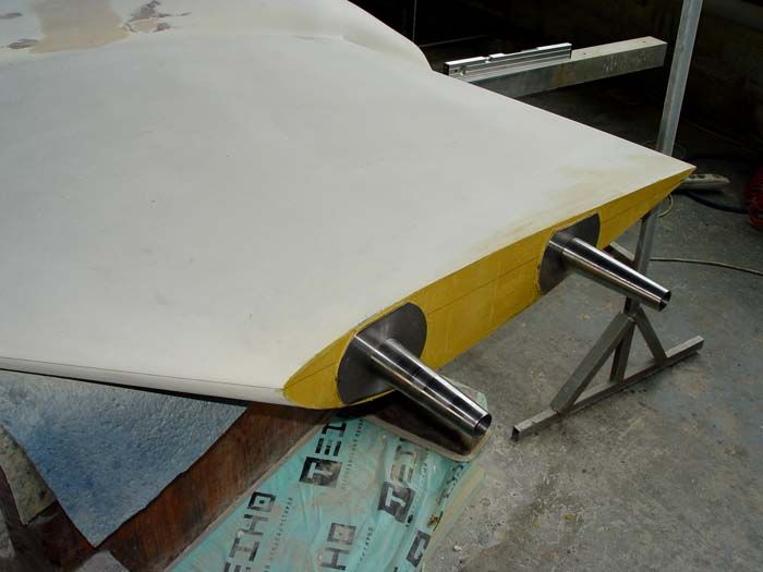

Похоже что твои крылья будут крепиться подругому
так как болван фюза со стрэйками  продолжается aft of the main spar.
 сказал(а):
Админ неважно что и как я скажу ты должен принимать решения
основываеясь на свои  дизайн и знания.
Важно, хотя бы потому, чтобы была дискуссия (обсуждение), а не монолог  😉 Мне твоё мнение интересно и знания некоторых вопросов важно!
Не угадал  😛
Это всего лишь болван, к которому будут пристыковываться крылья (болваны), а матрицы мы будем снимать разные и для фюза и для крыльев. Тут важно, чтобы они были сделаны с одного болвана и после изготовления крылья и фюз сходились и не требовали ящика шпаклевки и коробки микросферы  ;D. В идеале должна получиться поверхность, которая позволит крылья от одного самолета ставить на другой  😎 иначе будет самоделка  :STUPID
Center spar будет иметь ещё и второй ряд, проходящий через спинку сидения первого пилота. Между ними будут установлены шасси. Я посмотрел как JD сделал эти силовые элементы и мне не понравилось. У нас будет по другому.

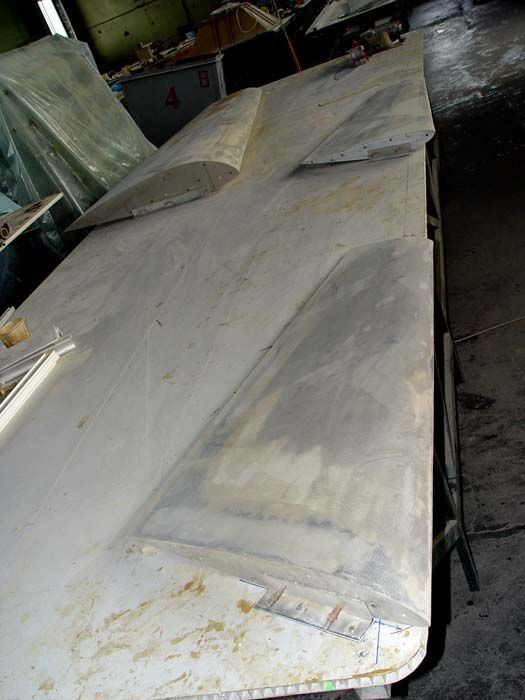

Крыло которое ты видел у него в ангаре...Клэйтон и я лепили ему обшивку за спасибо!!
где и почему он влупил 10кусков незнаю.......
а Ньюман известен своими выкрутасами, наверно боиться что скопируеш его....
как сделаеш свои покажеш?
Так я видел только кусок голубой пены (от одного крыла). Он уже сделал крылья?

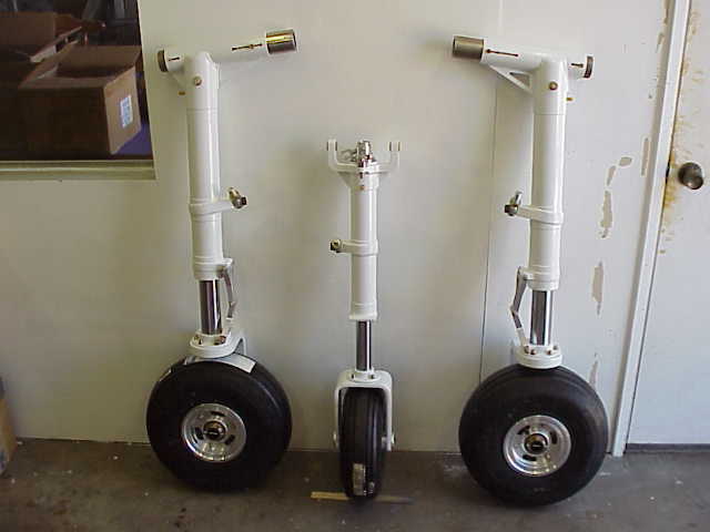

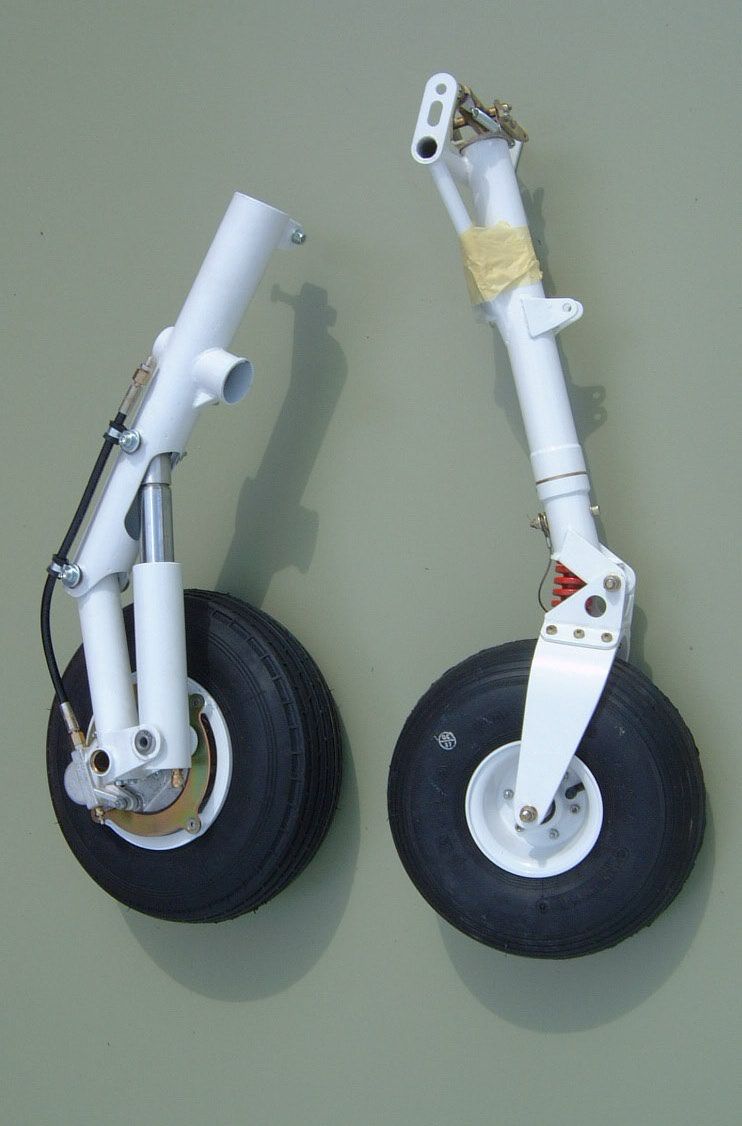

@sixe
...ещё есть готовые изделия за разумную цену!
...а что подходит просто выбрать в таблице!
    20,2 КБ · Просмотры: 160
Это и есть те самые ноги, которые хотел купить админ, но их ему не продали. Их стоимость - 6000 USD, потому я даже не думал покупать - я за месяц столько не зарабатываю, а вот сделать самому за тот же срок под силу.
@sixe
...читай внимательней ветку Админ давал ссылки!
...это другие "ноги", но полезные!
