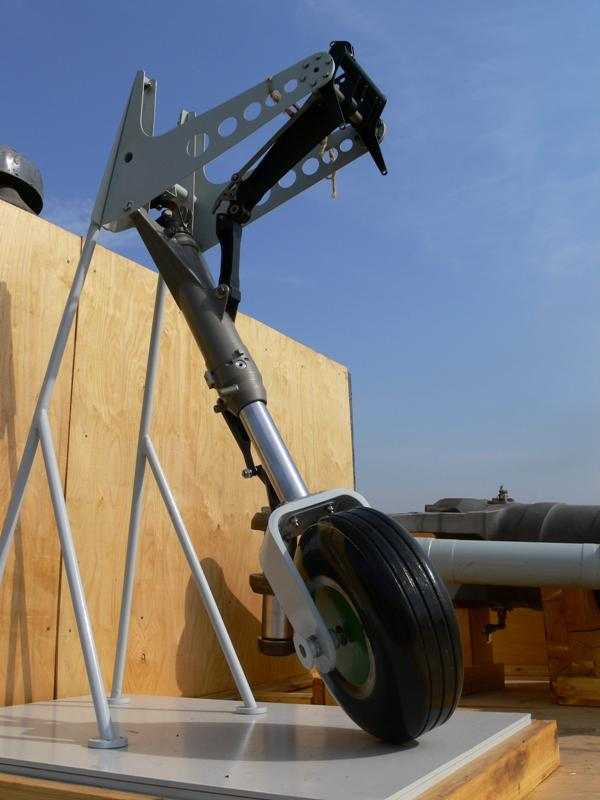

В связи с большим количеством запросов на постройку данного аппарата для участников форума, проживающих вне территории России сообщаю об отсутствии каких либо будущих планов по экспорту как готовых самолетов/планеров, так и кит наборов для самостоятельной постройки. Первый самолет будет готов к полету не ранее чем через год и только после окончания летных испытаний и доработок возможно будет говорить о его продаже в России. Китов не будет однозначно т.к. сборка предусмотрена на стапелях, с применением большого количества приспособлений.

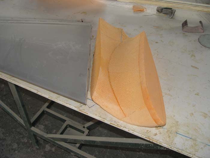

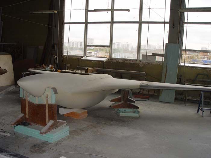

Дима, вы хотите выклеивать винглет вместе с крылом? и какой конструктив этого узла подразумевается при этом?
В Рутановских самолетах, расчитанных на гаражную сборку по чертежам, крыло имеет лонжерон, заканчивающийся перед винглетом и пространственно распределенными связями винглет цепляется к крылу. Довольно сложно, тяжело, но надежно. Мы просто будем продолжать лонжерон в винглет т.к. на радиусе, в отличие от прямого угла, композит работает как нужно. Винглет является обычным продолжением крыла. После сборки, часть винглета будет запенена пеноэпоксидкой. Вся сборка будет проходить в форме, что даст хорошую устойчивую базу и упростит процесс. Как Вы заметили мы будем иметь разъем в форме крыла в месте перехода на винглет  😉 Эту часть можно будет легко переделать впоследствии (при необходимости) без изготовления полностью новой формы крыла (4-х больших форм).
Сейчас будет 2-х недельная подгонка консолей крыла к фюзеляжу (наплывам/стрейкам) и подготовка к изготовлению матриц. В сентябре начнем изготовление самих матриц.

Ну всё Вам покажи. Когда будем иметь собранное крыло, тогда и  покажем. Ничего там страшного. В радиус нормально вписывается практически не измененный механизм. Изменен будет только рычаг качалки, и то, не сильно.
Sosedko сказал(а):
Еще! Еще фоток с испытаний!
На будущей неделе наверное  😉

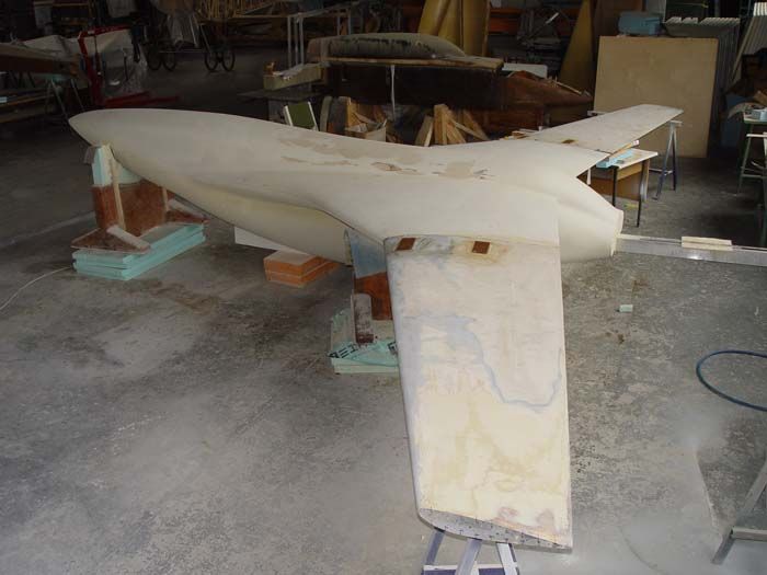

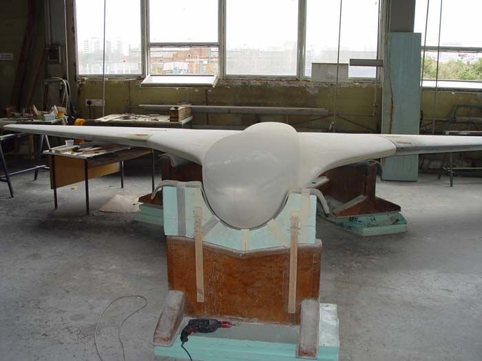

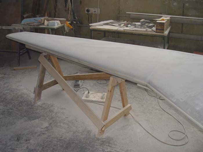

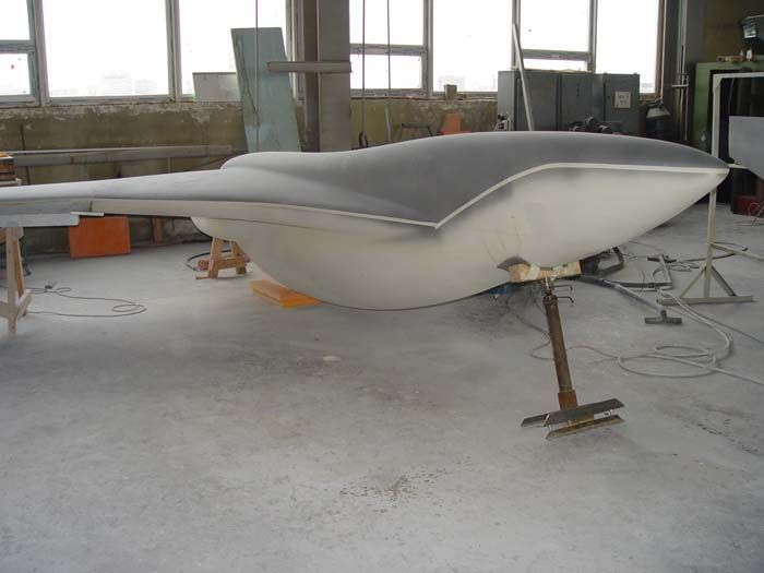

Матрицы с крыльев будем начинать снимать уже через неделю и займет этот процесс длительное время. Созревание матриц восле выклейки до первого съема изделия 2-3 недели, так что к изготовлению самолета будем приступать только в октябре-ноябре.
Крылья (нижние плоскости) и нижняя часть фюзеляжа почти готовы к съему матриц -
