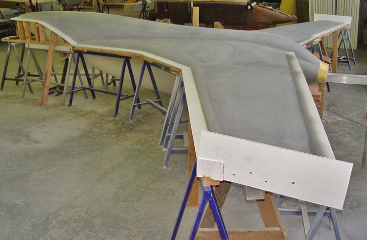

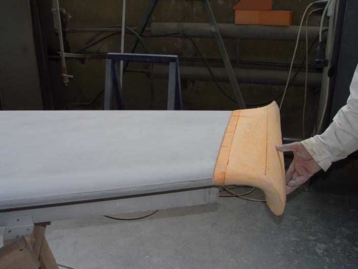

Переход с крыла на винглет -
Переход с крыла на винглет и сам винглет будут сделаны отдельной формой для возможности её замены при необходимости изменений конструкции.

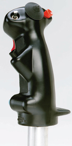

У нас в самолете будут установлены Military style stick grips
http://www.infinityaerospace.com/infgrip.htm
РУД будем делать свой т.к. те, что есть на рынке мне не очень нравятся пока.
Авионика вероятно на базе Dynon + кое что своё.
Саня сказал(а):
а вот красная кнопка что будет включать? пилонов не видно, бомболюка вроде тоже
Кнопки будут иметь многофункциональное назначение. Каждая ручка будет снабжена чипом и состояние кнопок будет по каналу данных передаваться в блок обработки, который, в зависимости от режима работы, будет выдавать соответствующие команды на устройства.

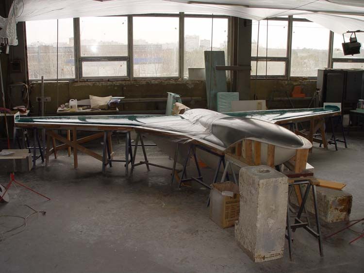

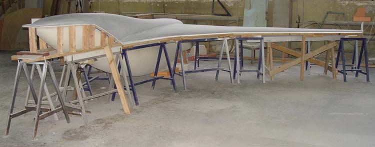

Вид болвана при подготовке к съему матриц -

А как флянец пустите на задней кромке крыла, в месте стыка с фюзеляжем?

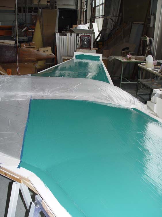

Дима! А какая будет граница перехода между матрица? Обычно какой то гребень по границе организуется. Хоть из жесткой пленке на пластилине снаружи. Тогда по отпечатку можно и ответную грань на другой части матрицы организовать.
Или эти матрицы никак не будут связаны между собой?
Гребень по передней и задней кромке крыла + стык с винглетом установлен, но консоли крыла никак не связаны с фюзеляжем, поэтому там нет никакого гребня. Там формы делаются в нахлест с маркировкой мест стыков/разъемов и базовыми точками при необходимости.
